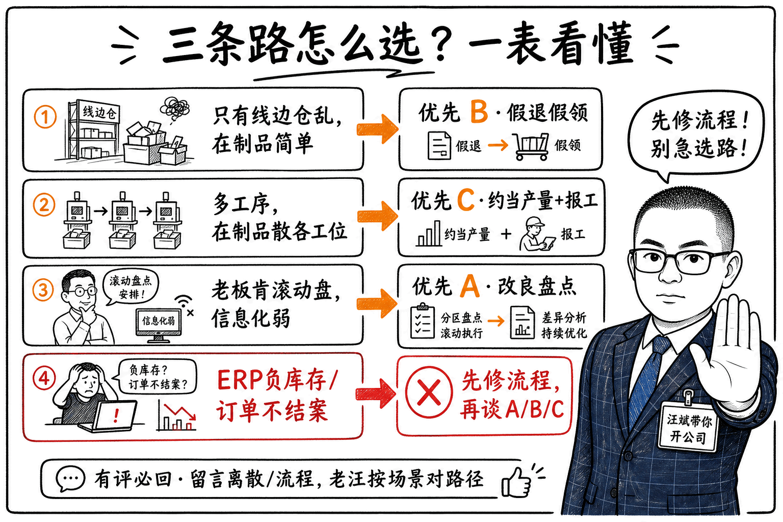

三条路怎么选?(一表看懂)
你的现状
优先路径
老汪建议
只有线边仓乱,在制品简单
B 假退假领
先机制,再谈精准
多工序、在制品散各工位
C 约当产量 + 报工
别人工数 WIP
老板肯滚动盘、信息化弱
A 改良盘点
抽样 + 关键料
ERP 经常负库存、订单不结案
先修流程
再谈 A/B/C,否则全白搭
— 三条路怎么选?决策分流图

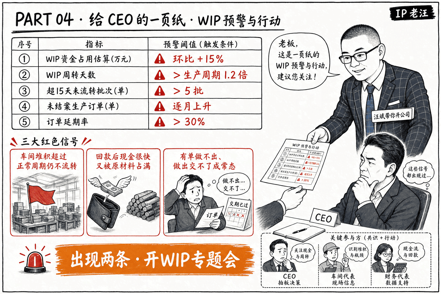

给 CEO 的一页纸:WIP 预警与行动
你可以把下面这张「经营分析会附录」直接贴进 PPT 或 Excel(字段可 PQ 拉 ERP):
指标
本月
上月
预警线(示例)
说明
WIP 资金占用估算(万元)
环比 +15%
用 PART01 公式
WIP 周转天数
> 生产周期 1.2 倍
周转慢 = 现金沉淀
超 15 天未流转批次(单)
> 5 批
现场呆滞信号
未结案生产订单(单)
逐月上升
系统 WIP 虚挂
订单延期率
> 30%
产能 vs 投料失衡
三个信号——出现两条,就该专门开 WIP 专题会:
1.车间可见堆积超过正常生产周期仍不流转(例如常态 25 天周期,却有多批超 40 天);
2.回款后现金很快又被原材料采购占满,且产成品库存并未同比例下降;
3.「有单做不出、做出交不了」成为常态,插单就乱。
— PART04:CEO 一页纸 WIP 预警与行动
这不是贩卖焦虑,是老汪在多家厂月结复盘里反复见到的组合。
