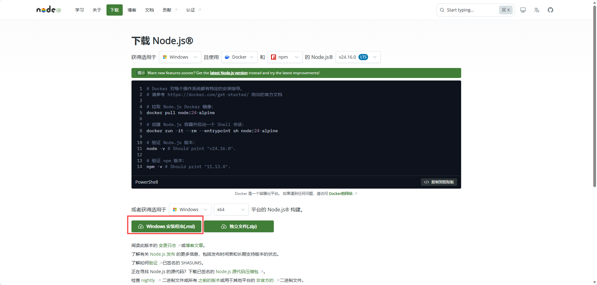

1. 装 Node.js
  1. 打开官网:https://nodejs.org/
  1. 下载 LTS 版本(比如 22.x)的 .msi 安装包
  2. 双击安装,一路点“下一步”,不要乱改安装路径(默认装在 C:\Program Files\nodejs
  3. 装完之后,以管理员身份打开 PowerShell,敲下面两行检查一下:
node -v   # 应该显示 v22.x.x
npm -v    # 应该显示 10.x.x 或更高
