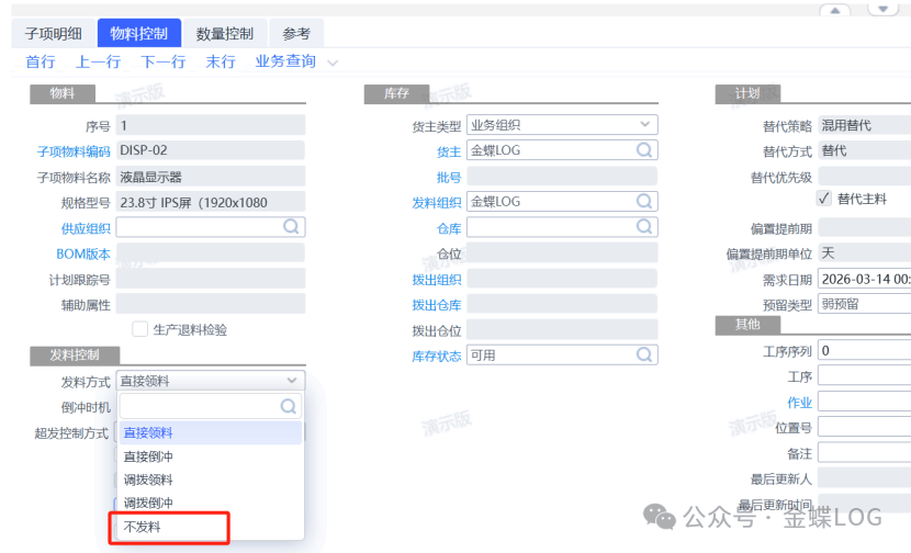

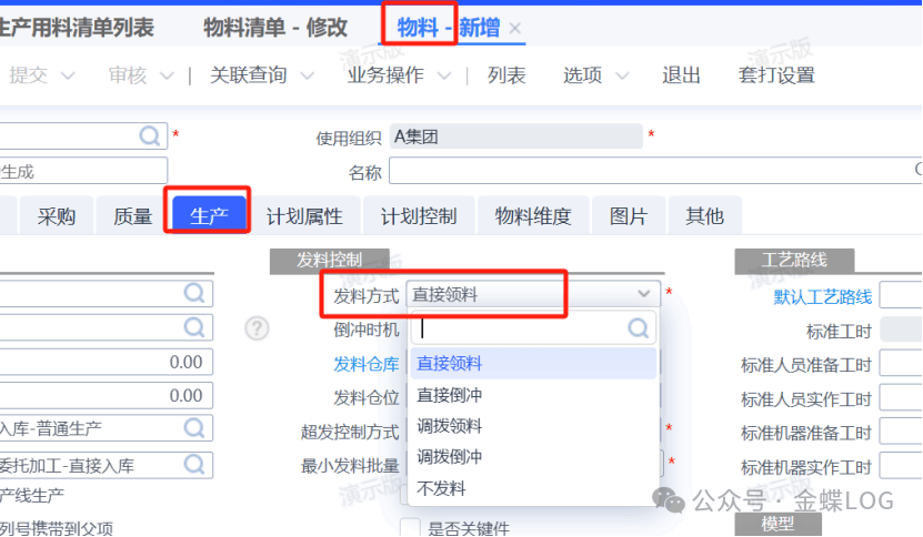

先来看这个发料方式的值是怎么携带到生产用料清单的。
  • 打开【物料信息】-生产页签】可以看到,这里有一个发料方式的下拉框字段。

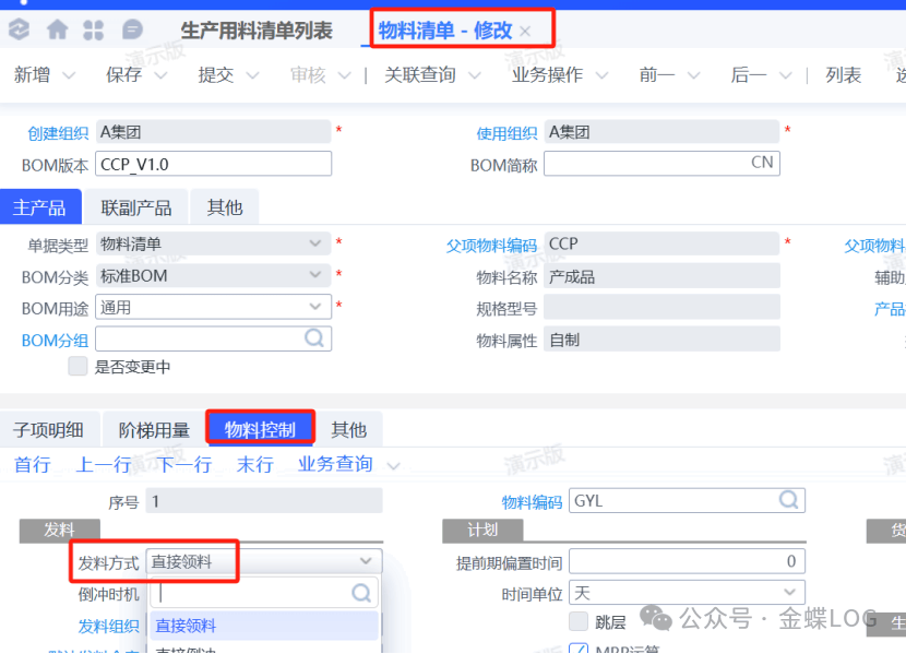

  • 再打开【物料清单】-【物料控制页签】,这里也有一个发料方式的下拉框字段。
也就是说,这个字段值是从 物料 携带到 物料清单 再携带到 生产用料清单 上的。

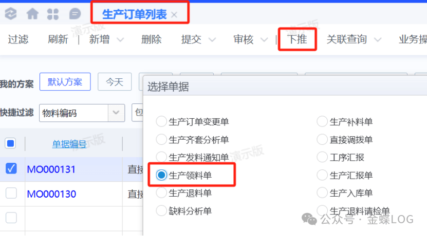

1️⃣直接领料:
  • 含义:直接通过订单下推生产领料单,不需要调拨动作;

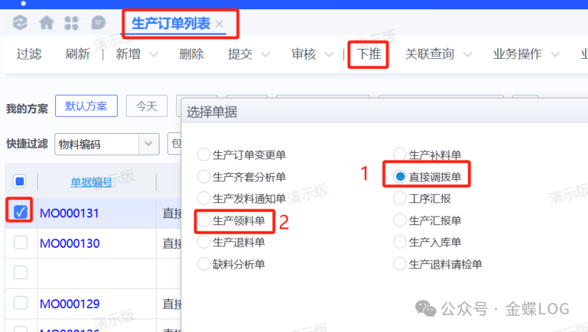

  • 流程:生产订单/生产用料清单-生产领料单
2️⃣调拨领料:
  • 含义:在下推生产领料单之前,需要先下推直接调拨单;如果物料没有关联的调拨单,系统在下推生产领料单时会提示报错。
  • 流程:①生产订单/生产用料清单-直接调拨单  ②生产订单/生产用料清单-生产领料单

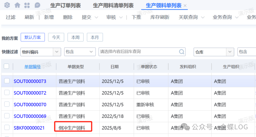

3️⃣直接倒冲:
  • 含义:在生产汇报或入库时,系统根据汇报或入库数量算出倒冲领料需求,产生倒冲类型的生产领料单。
  • 流程:生产订单-(生产汇报单)-生产入库单-(自动产生)生产领料单
注:

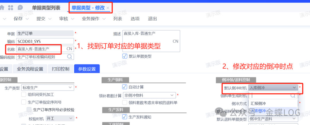

①领料单的倒冲时点是在汇报还是入库,可以在单据类型设置(如下图)。
②生产汇报单不一定每个公司都有走,没有的流程则为生产订单-生产入库单。

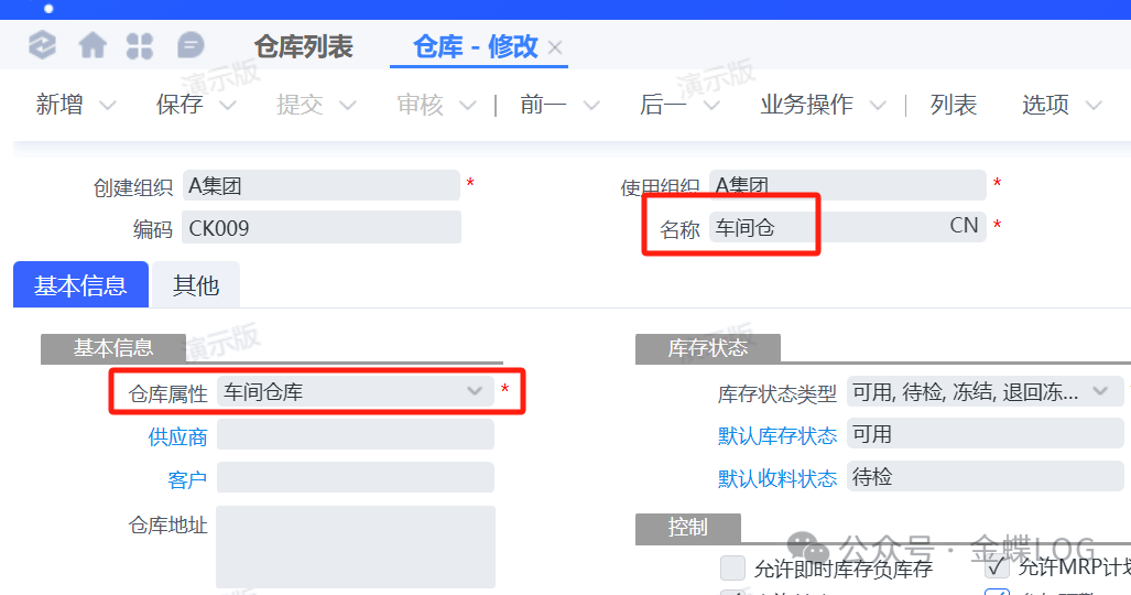

4️⃣调拨倒冲:
含义:

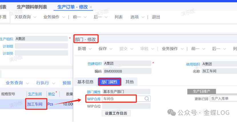

  • 通过维护生产车间对应的WIP仓库,汇报/入库时从此仓库进行倒冲发料。
  • 此仓库一般为生产部门对应的车间仓,创建此仓时,仓库属性 要选择“车间仓库”。
流程:
  • 先将生产订单对应的生产车间部门维护好WIP

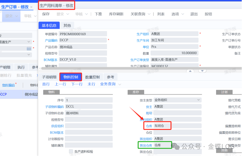

  • 这个WIP仓在下生产订单时会默认携带到生产用料清单上的仓库字段。

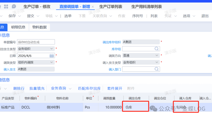

  • 在下推直接调拨单时,用料清单的仓库字段值会携带到调拨单的调入仓库拨出仓库字段值会携带到调拨单的调出仓库

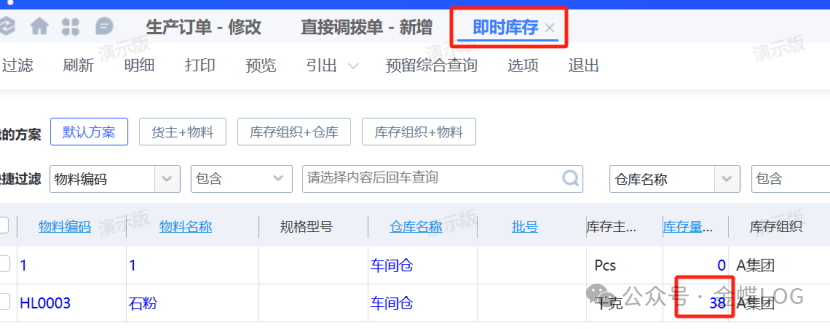

  • 这里需要提醒的是,调拨倒冲系统没有强制控制必须做直接调拨单如果没有做直接调拨单,对应的WIP有足够的库存,也可以进行倒冲领料操作。
