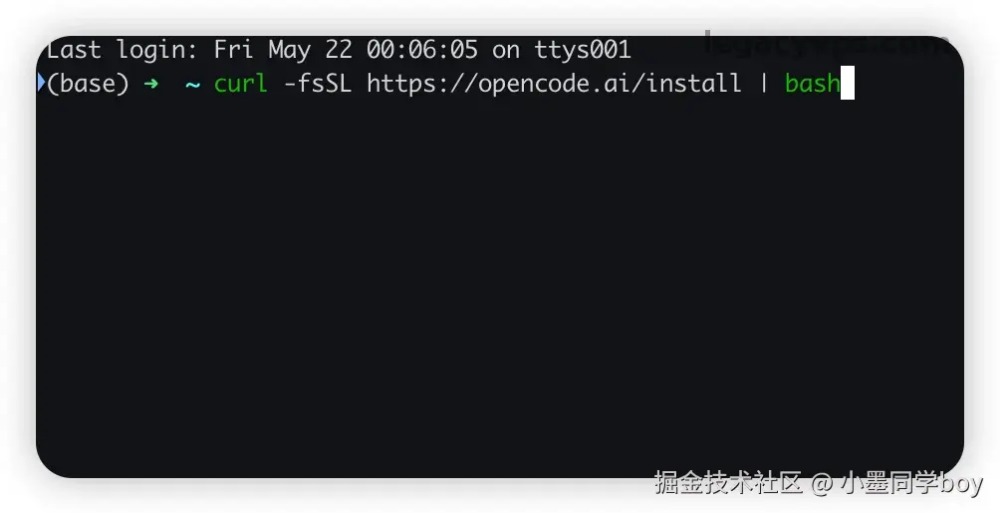

先把 opencode 装上,一行命令就够
其实opencode 官方给了好几种装法,如果和我一样是Mac 我最推荐这一条,直接复制粘贴进终端就行:
curl -fsSL https://opencode.ai/install | bash
跑完它会自动把 opencode 下载好、放进系统路径,整个过程不用你管。
注意:这条 curl 装法(还有下面的 Homebrew)都不需要先装 node。opencode 本身是一个独立的二进制程序,下载下来就能跑。只有用 npmbun 这类包管理器装的时候,才需要机器上先有 node 环境。所以别一上来就卡在「我 node 还没装」——大多数人用不到。

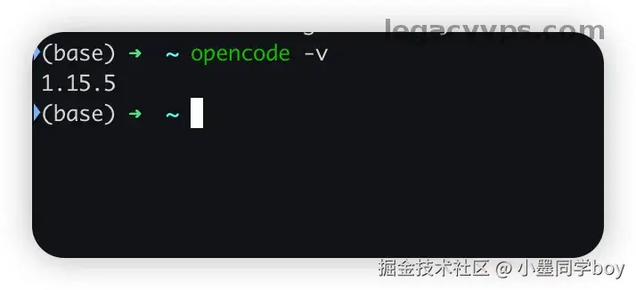

装完先验证,顺手说个最常见的坑
装完别急着干别的,先确认它真的装上了。新开一个终端窗口,敲:
opencode -v
我这边返回的是 1.15.5
能看到一个版本号,就说明 opencode 装进来了。这个版本号顺手记一下,后面接 DeepSeek 模型要用到——opencode 得是 v1.14.24 以上才认 DeepSeek V4 系列,我这台 1.15.5 够用。
接下来就是小白最容易撞的第一个坑。不少人装完,直接在原来那个终端窗口敲 opencode,结果蹦出来一行:
command not found: opencode
到这一步很多人会以为是装失败了,开始反复重装、到处翻教程。其实没失败。curl 那个脚本已经把 opencode 写进了系统路径,但你当前这个终端窗口是装之前就开着的,它还没重新读取配置,所以暂时找不到。
解决很简单,二选一:
  • 关掉当前终端,重新开一个新窗口,再敲一次 opencode -v
  • 或者不关窗口,执行一下 source ~/.zshrc(Mac 现在默认是 zsh),让它重新加载配置。
command not found 在这里不是装错了,是终端没刷新——这点分清楚,能少走很多弯路。

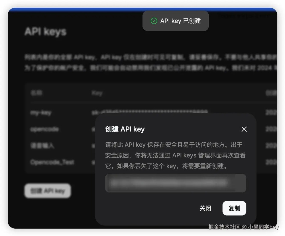

去 DeepSeek 官网拿一把 API key
opencode 装好了,但它现在还是个空壳——你还没给它接模型。opencode 不绑定某一家模型,用哪个由你定,这篇我接的是 DeepSeek V4 Pro。
要接 DeepSeek,先得有一把 API key。打开 DeepSeek 的开放平台:
https://platform.deepseek.com/api_keys
登录之后,点「创建 API key」,给它起个名字(随便起,比如就叫 opencode,方便以后认出这把 key 是给谁用的),确认,它就会弹出新建好的 key:
这串以 sk- 开头的就是你的 key,点「复制」存到一个安全的地方。创建完之后,这把 key 也会出现在 API keys 列表里,能看到它的名字和创建日期,方便管理。
注意:完整的 key 一般只在创建的那一下显示,关掉弹窗,列表里就只剩打码的尾号了。所以当场就复制、存好。

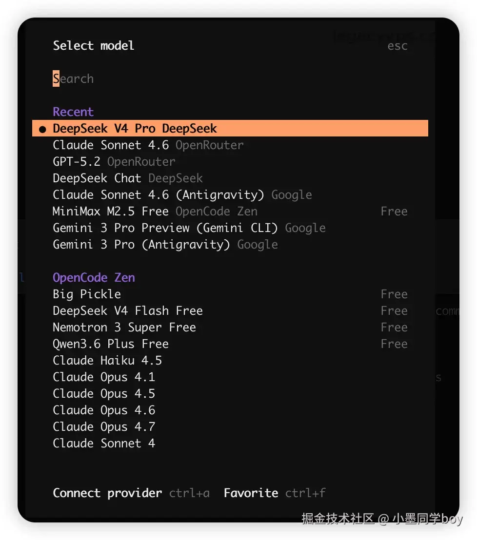

进去之后,输入 /connect。opencode 会让你选 provider,也就是模型来源,输入 deepseek,把列表里的 DeepSeek 选中。接着它会弹出一个输入框,让你填 API key:
把刚才在 DeepSeek 官网复制的那串 sk- 开头的 key 粘进去,回车。
key 接上之后,再输入 /models,opencode 会列出当前能用的模型。在列表里找到 DeepSeek V4 Pro,选中它:
到这里,opencode 就已经在用 DeepSeek V4 Pro 了。

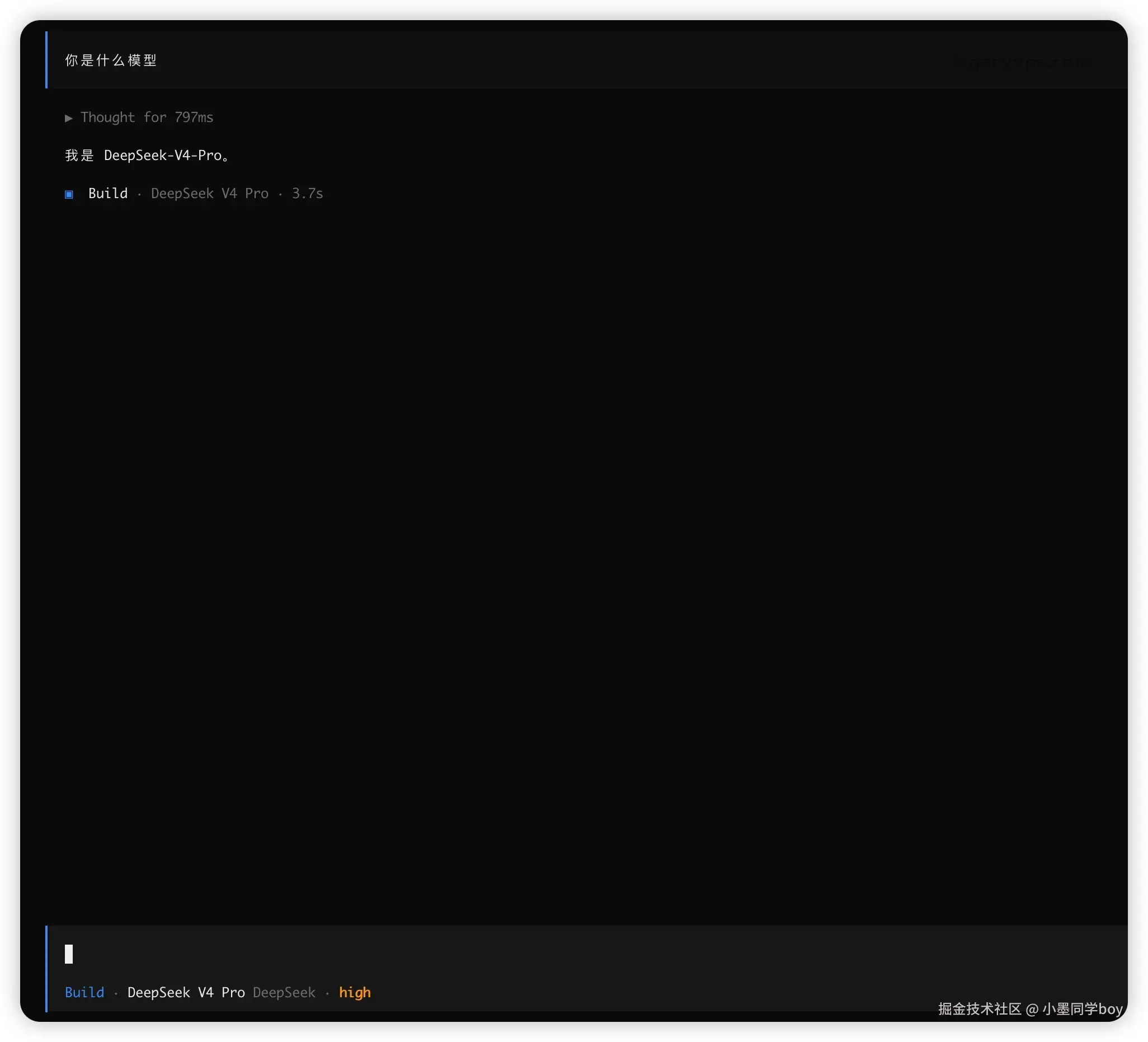

实测一下,确认接的就是 V4 Pro
配是配好了,但口说无凭,发条消息让它自己说。
我直接问了一句「你是什么模型」,它回的是「我是 DeepSeek-V4-Pro。」,opencode 界面底部的状态栏也明明白白写着当前模型是 DeepSeek V4 Pro
模型自己报的名字、状态栏显示的名字,两个对上了,就说明 DeepSeek V4 Pro 真的接通了,不是还在用别的默认模型。
