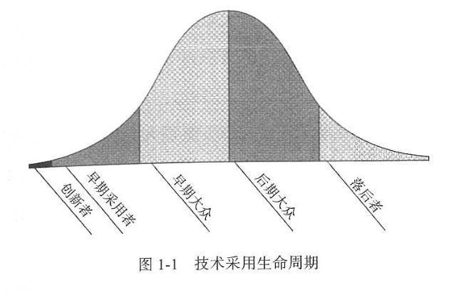

我是一个对前沿科技非常感兴趣的人。根据“技术采用生命周期”,我应该算是“早期使用者”。
(👆这张图有一个错误:“早期采用者”和“早期大众”之间应该隔着一个“认知鸿沟”,如第一张图所示。这张图画错了。)

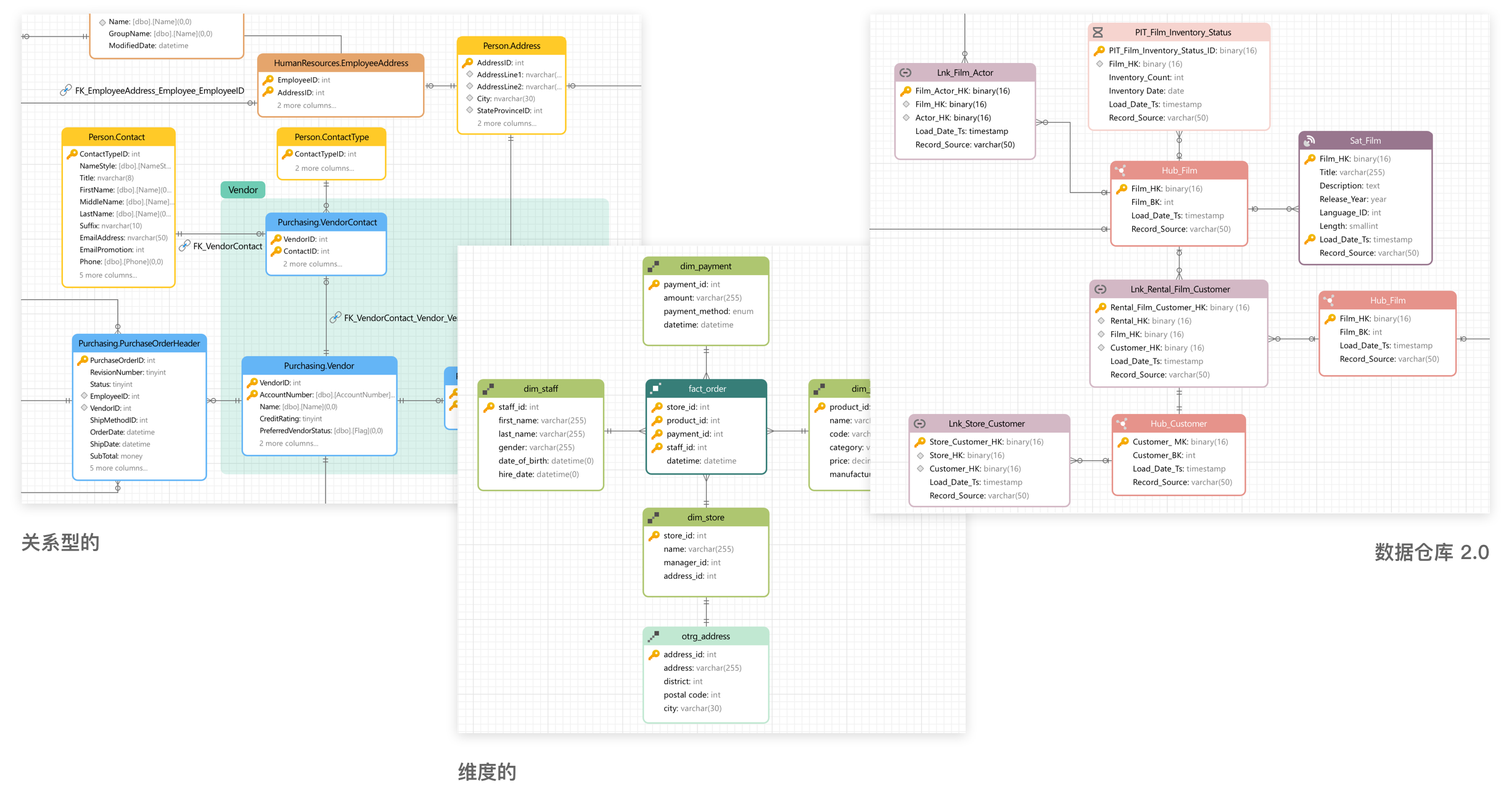

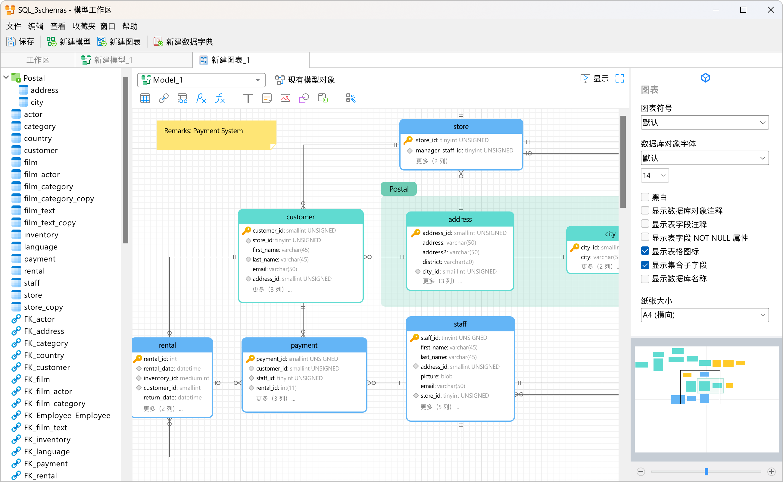

Navicat其实是一个系列,就像Adobe一样。在Navicat系列中,有一个软件叫Data Modeler,已经出到4了。这个软件是绘制数据库建模的。就像这样:
如果你不想下载多余的软件,Navicat for MySQL也自带这个功能。这个功能叫“模型”,在菜单栏中有一个专属的硕大图标,很容易找。
这个模型图就是你钻研数据库之后的产物。实际生产环境中的数据库十分复杂,几十张表都算少的;想查询什么数据,七八张表联查都是常态。有了这张图,团队之间协作也更方便。这也是学校教的理论和现实之间的巨大鸿沟。
