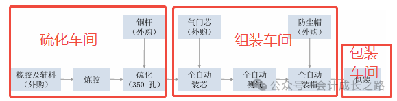

根据组织架构来设置部门:总经办、人事部、财务部、销售部、采购部、质量部、技术部、研发部、仓储部、生产部、各生产部门(根据工序、是否委外、是否需要入库,工期长短、物理位置等因素确定)。

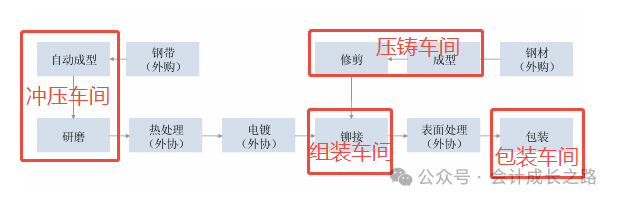

2、各生产部门(成本中心)设置
例如以下工序分成本中心(工序数据来自保隆汽车股票招股说明书):
生产橡胶气门嘴
生产平衡块

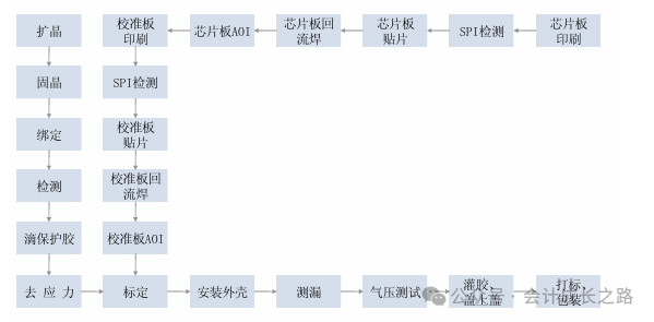

生产传感器
外购件经过自动线产线组装产品,设置一个传感器车间即可。

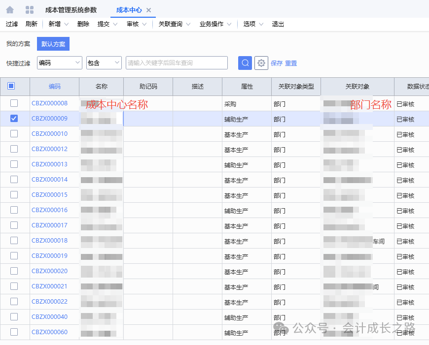

3、成本中心根据属性(辅助生产、基本生产)关联部门。

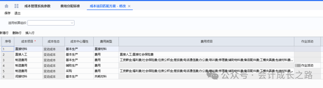

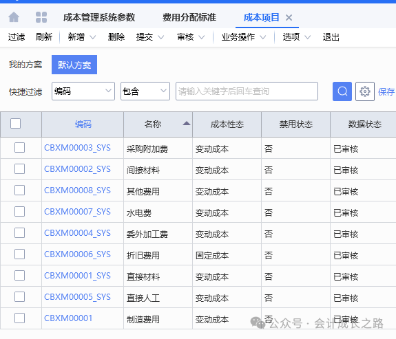

4、设置成本项目
5、设置成本项目匹配方案

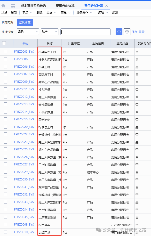

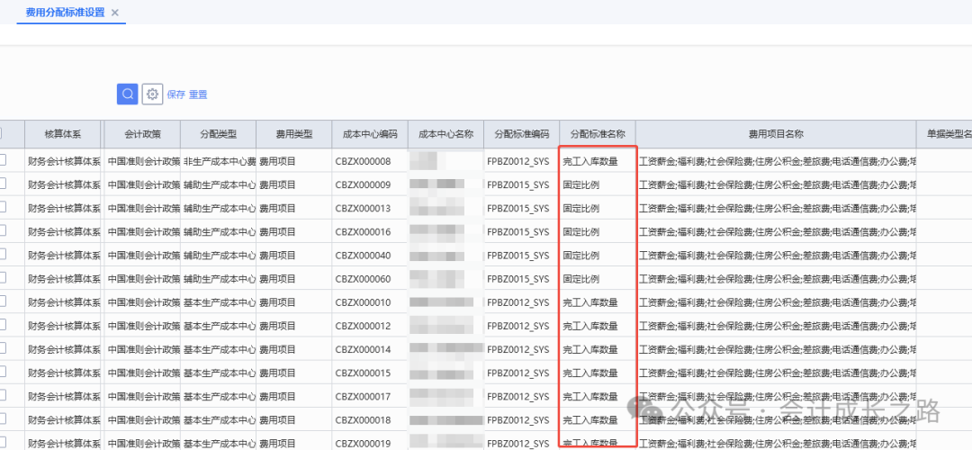

6、设置费用分配标准
比较常用的有工时分配(机器工时、人工实际工时、标准工时)、定额分配、完工入库数分配;根据公司特征选用。
  • 机器工时:自动化高、设备贵、折旧多,费用主要跟机器有关。
  • 人工实际工时:手工多、人工作业为主,费用多少跟干活时间成正比。
  • 标准工时:定额管理好、标准成本、管理规范。
  • 定额分配:材料消耗、工时消耗定额非常准确、稳定。
  • 完工入库数量分配:各种产品重量、体积、工时、材料消耗都差不多,很均匀。

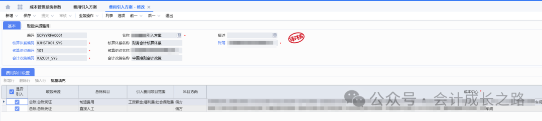

7、费用引入方案设置

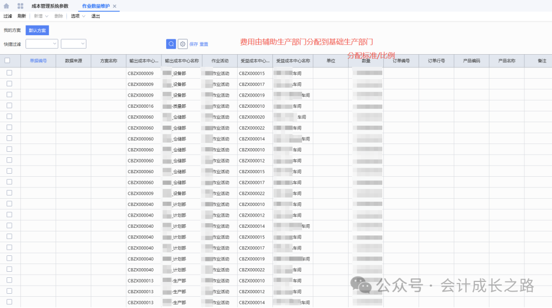

8、作业数量维护(每月成本核算前维护)
