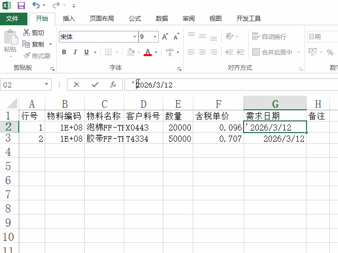

仔细检查Excel文件中各个单元格内容,不要出现日期或数字格式错误问题。建议按照以下方法进行处理:
1、日期是最容易出问题的,为了确保日期格式不出问题,建议手工在所有日期单元格前面加上一个单引号',这样就可以确保日期格式严格正确。

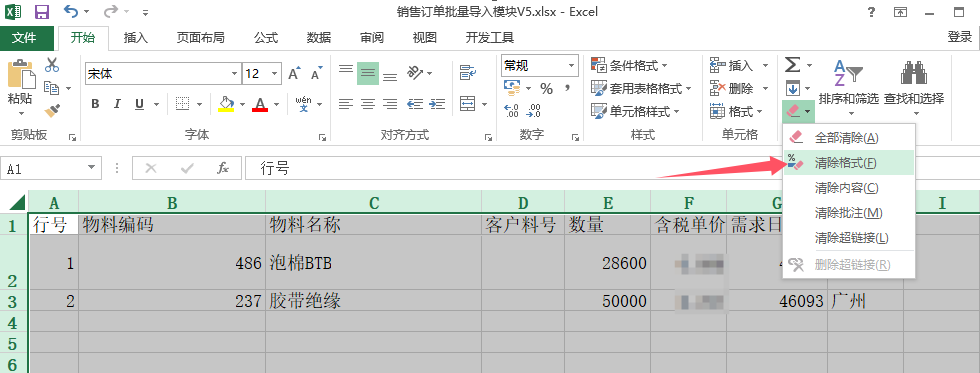

3、有些Excel文件将格式弄的很花哨,建议通过清除格式功能,将所有单元格的特殊格式都清除掉
位置:开始-》清除-》清除格式
