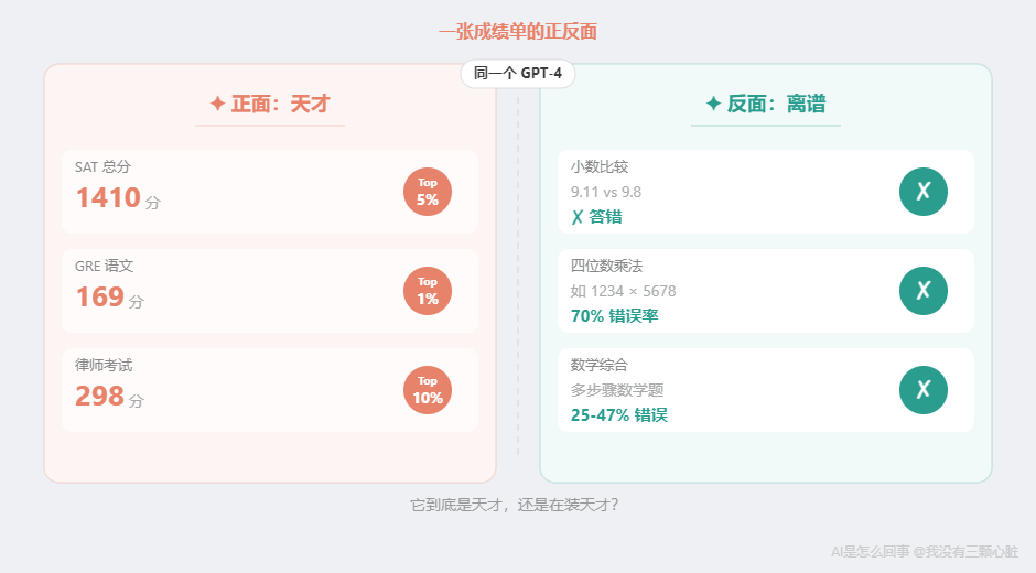

上一章我们拆开了 AI 的黑箱,得到了一个核心结论:AI 是超级模式匹配器。 但这个结论到底有多大的解释力?先做一个测试。
看完下面这组数据,请你给 GPT-4 一个评价——"聪明"还是"不聪明":
考试GPT-4 的成绩大致水平
统一律师资格考试(UBE)298/400约前 10%(OpenAI 声称)
SAT 阅读与写作710/800约 93 百分位
SAT 数学700/800约 89 百分位
GRE 语文169/170约 99 百分位
AP 生物、心理学、统计等5/5 满分顶尖
数据来源:OpenAI GPT-4 技术报告(2023)
给一些参照系。SAT 满分 1600 分,美国高中生平均约 1050 分,GPT-4 考了 1410——全国前 5%。GRE 语文 169 分,超过了 99% 的考生——而这些考生本身已经是大学毕业生。
如果这是一个人类考生,你会说:天才。
现在翻面。
同一个 GPT-4:
一个 SAT 1410 分的"天才",连 9.11 和 9.8 的大小都搞错?

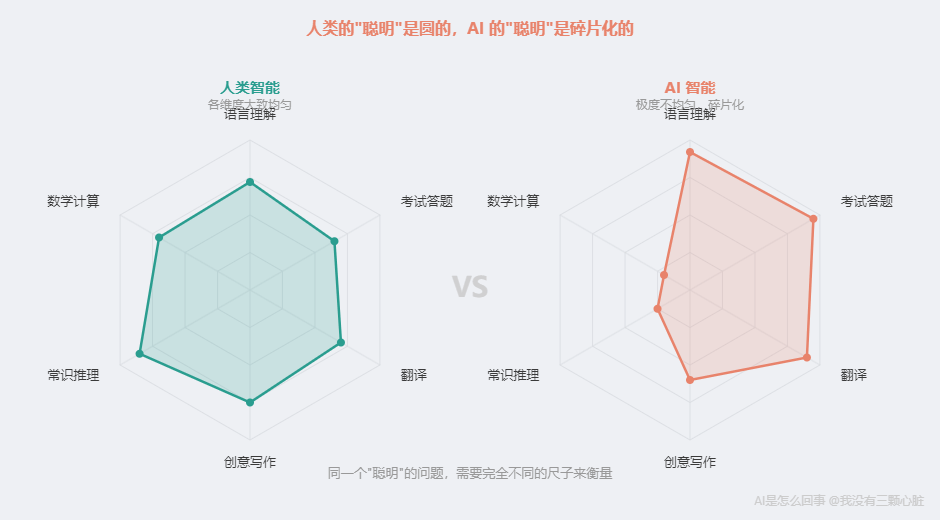

你用错了尺子
这个问题之所以难回答,不是因为你对 AI 了解不够,而是因为「聪明还是不聪明」这个问题本身就是错的
为什么你会觉得这组数据矛盾?
因为你在不自觉地做一个假设:「聪明」是一个统一的整体。
对人类来说,这个假设基本成立。一个能通过律师考试的人,不会连 9.11 和 9.8 都比不清楚。一个 GRE 语文 99 百分位的人,小学数学不会错。人类的各种认知能力之间有很强的关联性——语言能力强的人,逻辑能力通常也不差。心理学上叫这个"g 因子"——一种贯穿所有认知任务的一般智力因素。
但 AI 不是这样。
AI 的"聪明"是碎片化的。 它在不同任务上的能力可以相差几个数量级——律师考试前 10%,同时连小数比大小都会搞错。这两件事在 AI 身上同时成立,没有任何矛盾。
为什么?因为 AI 的每一项能力,都是从那个特定领域的训练数据中学来的。律师考试的能力来自海量法律文本中的问答模式。小数比较的"能力"来自——这个我们下面说。
用「聪明不聪明」来评价 AI,就像用「高不高」来描述一条河。 一条河有的地方深不见底,有的地方你能蹚过去。说它"深"或"浅"都不对——你得说"在哪个位置有多深"。
AI 也一样。你不能问"AI 聪明吗"。你得问"AI 在这个具体任务上有多强"。
2026 年的数据让这个特征更加鲜明——像一个数学竞赛满分、但换个数字就做错的学生。不是偶尔失误,而是结构性地:某些维度强到超越人类专家,某些维度弱到让人匪夷所思。
