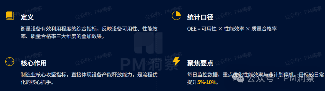

1.  设备综合效率(OEE)
常见误解:认为OEE = 设备实际运行时间 / 计划运行时间,只关注设备有没有开机,忽略性能和质量损失
正确理解:OEE是可用性×性能效率×质量合格率的综合指标,三个维度缺一不可
可用性反映设备是否正常开机,性能效率反映设备是否满负荷运行,质量合格率反映设备产出是否合格。
案例
某汽车零部件厂计划开机8小时,实际开机7.2小时,按单一时间维度算OEE90%
但实际生产中,设备频繁降速运行,性能效率仅80%,同时产出有5%不良品,质量合格率95%。最终真实OEE = 90%×80%×95% = 68.4%,远低于表面数值
