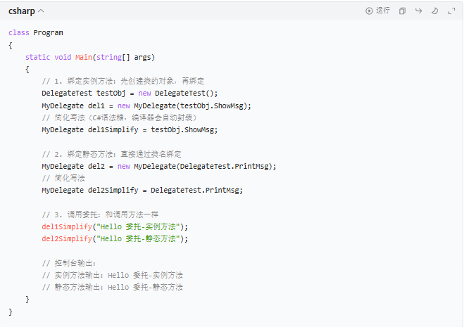

步骤 3:创建委托对象,绑定方法并调用

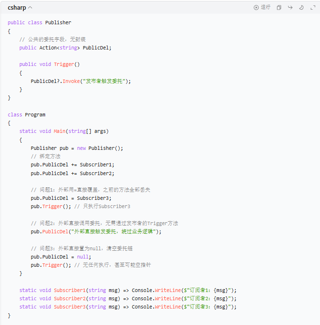

先看一个问题:如果我们直接把委托字段设为public,外部代码可以做这些操作:
1.直接用=覆盖委托链(而不是+=),导致之前绑定的方法全部丢失;
2.直接调用委托,触发不该触发的逻辑;
3.直接将委托置为null,清空所有绑定的方法。
这些操作会导致程序逻辑混乱,甚至出现不可控的 bug。看代码示例:
上述代码中,公共委托字段的控制权完全交给了外部,发布者无法管控委托的调用和修改,这在实际开发中是非常危险的 —— 比如 WinForm 中,按钮的点击事件如果是公共委托,外部可以随意触发按钮点击,绕过界面操作。

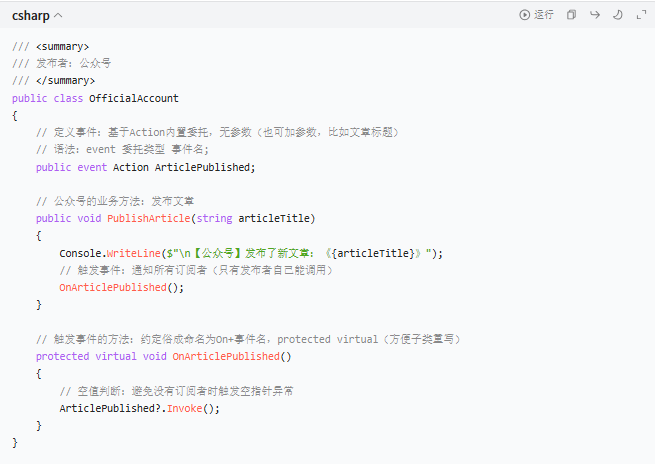

步骤 1:定义发布者(公众号类)
核心:用event关键字定义事件,基于委托(推荐内置 Action/Func),事件一般设为public(让外部订阅),触发事件的方法一般设为private/protected(保证只有发布者自己能触发)。

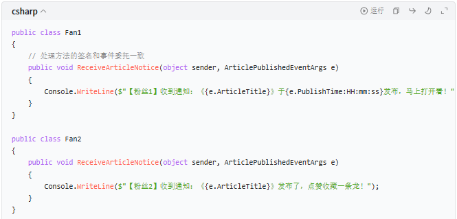

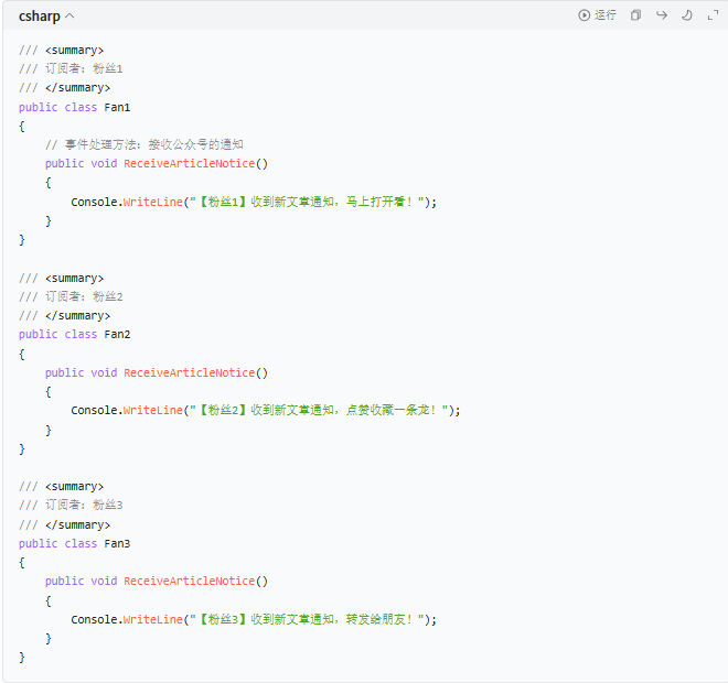

步骤 2:定义订阅者(粉丝类)
实现事件的处理方法(方法签名必须和事件的委托类型匹配),无需知道发布者的内部逻辑。

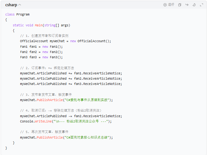

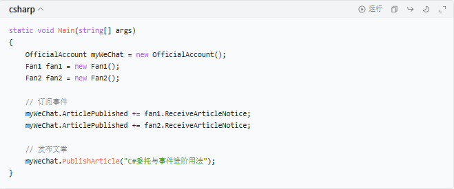

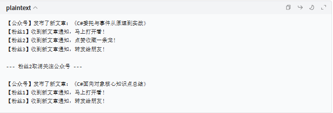

步骤 3:订阅 / 取消订阅事件,运行测试
运行结果

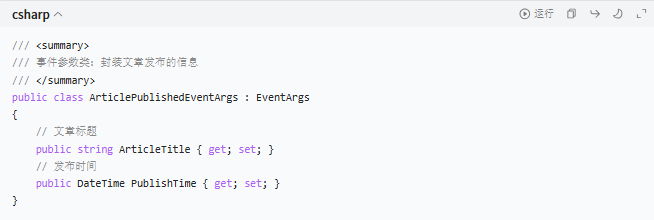

1. 定义一个事件参数类(可选,推荐)
按照 C#的约定,事件参数类建议继承System.EventArgs(空类,做标记用),命名为XXXEventArgs,封装需要传递的信息:

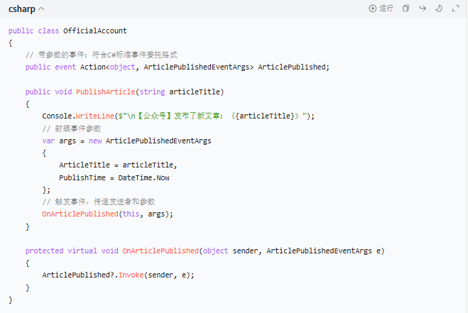

2. 修改发布者,定义带参数的事件
Action作为委托类型 —— 这是 C#的标准事件委托格式
第一个参数object:表示事件的发送者(发布者),通常传递this;
第二个参数:自定义的事件参数类,封装具体的通知信息。
3. 修改订阅者,处理带参数的事件

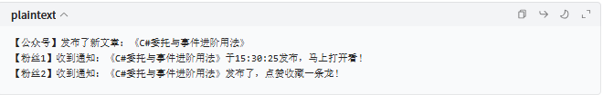

4. 运行测试
运行结果

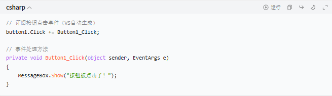

比如 WinForm 中按钮的点击事件:
这里的Click是按钮类的事件,基于EventHandler委托,sender是按钮实例(事件发送者),e是事件参数,和我们前面的公众号示例完全一致。

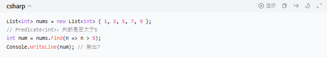

3.4 集合 / LINQ 中的委托应用
C#的集合方法(如List.Find、List.ForEach)和 LINQ 查询,大量使用了内置委托Func、Action、Predicate,让代码更简洁、更灵活。
比如 List 的 Find 方法,使用 Predicate 委托(判断条件):
这里的 lambda 表达式n => n > 5,本质是编译器自动封装成了符合Predicate委托的方法,底层还是委托的应用。
