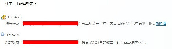

场景3: QQ消息篇之听一首歌
不知道有多少人用过QQ的点歌功能或是听过别人在QQ上给你点的歌,有没有想过,当你点击【播放】的那一瞬间,你的clientkey(此处偷的是clientkey,比cookies得到的权限更大)就被黑客偷去了?这样的事情确实出现过!笔者自从知道这个漏洞后,都改用手机放歌了:“葫芦娃,葫芦娃,一根藤上七个瓜…”。
漏洞链接:腾讯QQ某控件设计缺陷导致可远程登录任意QQ账号(已证明QQ空间、相册、微博、邮箱可登陆)
附加说明:此漏洞中所述利用方式,是利用IE来加载tencent://协议,实际上是可以直接在QQ聊天窗口通过点歌的方式来进行利用的,此外当时QQ客户端上的微博播放音乐也在此漏洞利用之列。

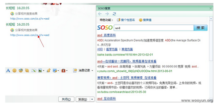

场景4: QQ消息篇之搜索一下
分享SOSO搜索结果的这个功能用的人不太多,但是该漏洞细节还是十分有意思的,有没有想过,点击聊天窗口里的一个链接,cookies就会被偷偷以QQ消息的形式发送给黑客?这样的事情确实出现过!
漏洞链接:腾讯QQ聊天框XSS
附加说明:漏洞详情中并未给出窃取cookies的演示,实际上该漏洞可以调用external中扩展的API,实现发送QQ消息的功能,因此可以将受害者的cookies以QQ消息的方式发回给黑客,比较有意思。

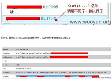

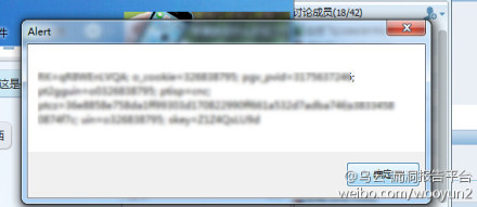

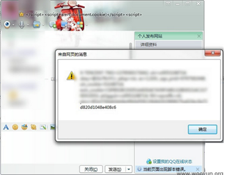

场景5: QQ消息之群视频篇
相信今天早上,也许已经有不少人被这个漏洞给弹到了。为了统一文字格式,我还是要说:有没有想过,有一天你打开一个QQ群,你的cookies就被黑客偷取了?这样的事情确实出现过!笔者今早也被alert了,瞬间感觉人不好了!
漏洞链接:网络尖刀安全团队研究发现QQ客户端存储XSS,可劫持用户!
漏洞链接:腾讯QQ群持久xss攻击(可执行js窃取cookie挂马等已经有人利用)
附加说明:两个链接为同一漏洞,前者先向TSRC报告,后漏洞流出,被发至乌云平台。

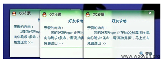

场景6: QQ右下角弹窗篇之消息轰炸
如果有一天,你的QQ一直弹出下来这样的消息,会不会有一丝丝蛋疼(女性除外)。
漏洞链接:腾讯QQ某处右下角信息提示无限弹窗
漏洞链接:利用QQ某活动给任意QQ弹右下角小窗口

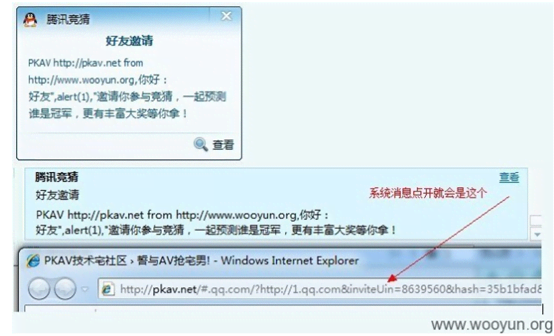

场景7: QQ右下角弹窗篇之伪造弹窗
上面这个并不会影响到你的“人身安全”,但是这一个就不一样了。有没有想过,当你点开一条系统推送的消息时,消息内容是假的,连点开的链接都是假的?点开弹窗的消息后,cookies就被黑客偷取了!这样的事情确实出现过! 自从笔者和团队成员发现这个漏洞后,都不敢点开这个东东了!
漏洞链接:当 |XSS蠕虫| 与 |QQ系统消息推送

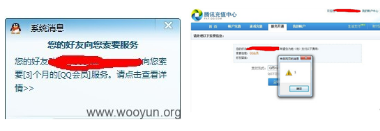

场景8: QQ右下角弹窗篇之索要服务
QQ某些自带的服务,也是会发送一个右下角弹窗的,比如找好友索要QQ会员服务。有没有想过,有一天你点开了好友的索要请求,就自动帮对方支付了3个月的QQ会员?当然,你的cookies也会被对方窃取过去。这样的事情确实出现过!自从笔者看到这个漏洞后,慎点,慎点!
漏洞链接:腾讯向好友索要功能xss+疑似SQL注射。

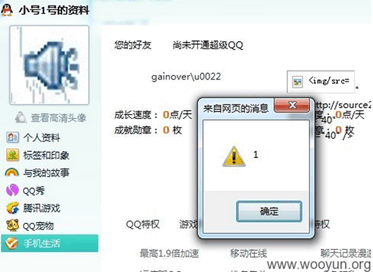

场景10:QQ其它功能篇之手机生活
嗯,没事别点别人QQ资料,特别对方是一个脚本小子的时候!
