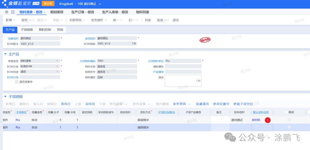

首先我们需要在BOM上设置好物料的发料方式、设置车间仓库、单据类型参数等。。
BOM设置发料方式

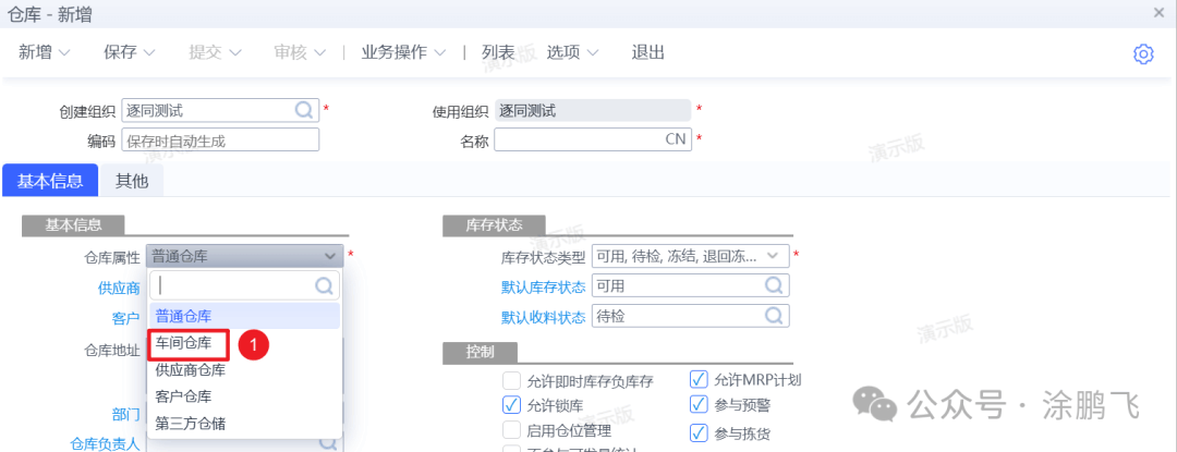

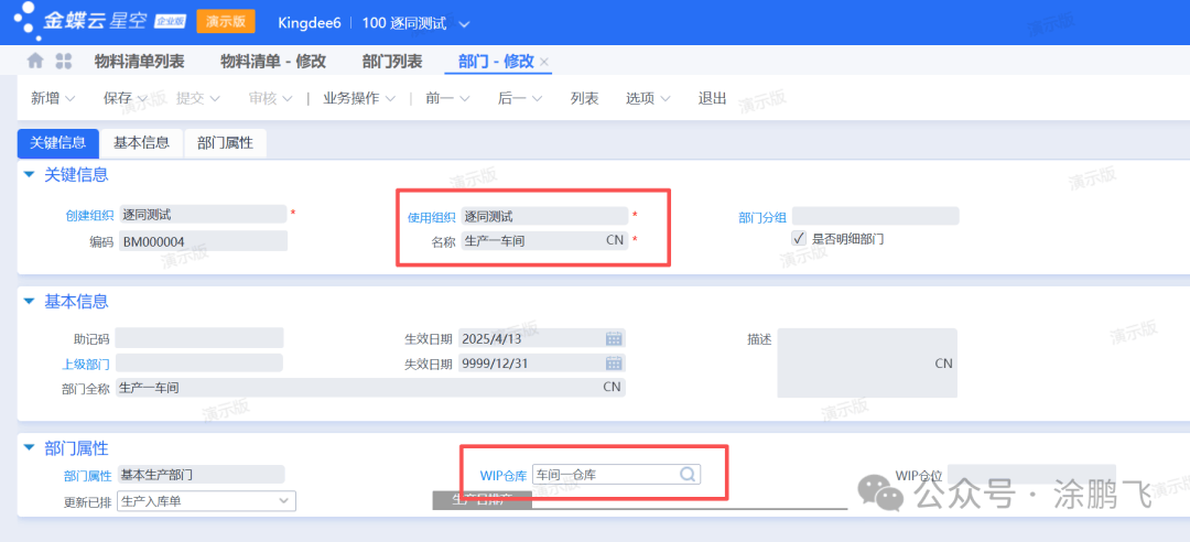

设置车间对应的仓库,以提供调拨使用,这里要注意,仓库的需要设置成车间仓库类型。
仓库属性设置
设置车间仓库

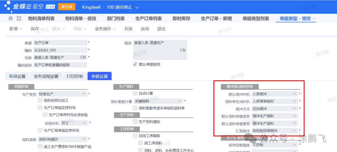

倒冲在单据类型上控制的参数

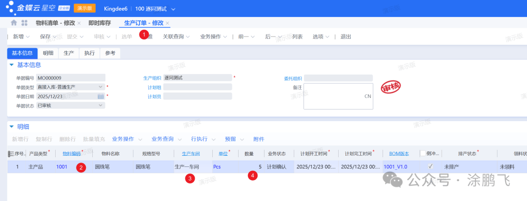

接下来,我们直接下一个生产订单看看,如下图所示,进入生产订单界面,选择生产车间,需要生产的产品数量等信息,保存提交审核即可。
同时要记得查看生产用料清单是否审核、生产订单下达等,才能进行生产入库。
生产订单

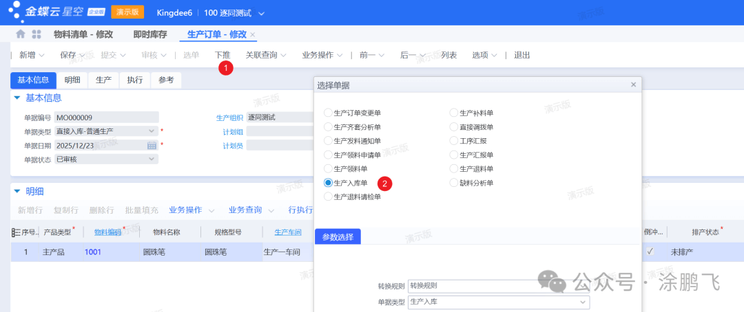

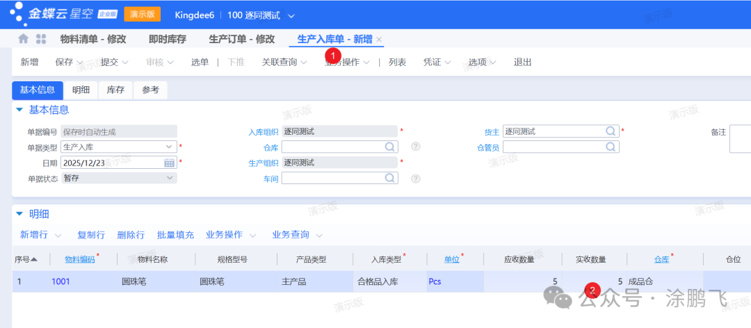

由于我们此次生产采用的是倒冲领料,我们就不用进行生产发料操作了,如下图所示,我们直接下推生产入库单,看看什么情况。
下推生产入库单

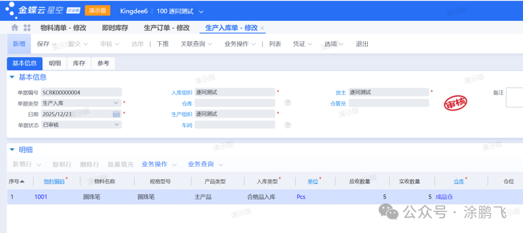

对下推的生产入库单,进行保存、提交、审核操作。
生产入库单

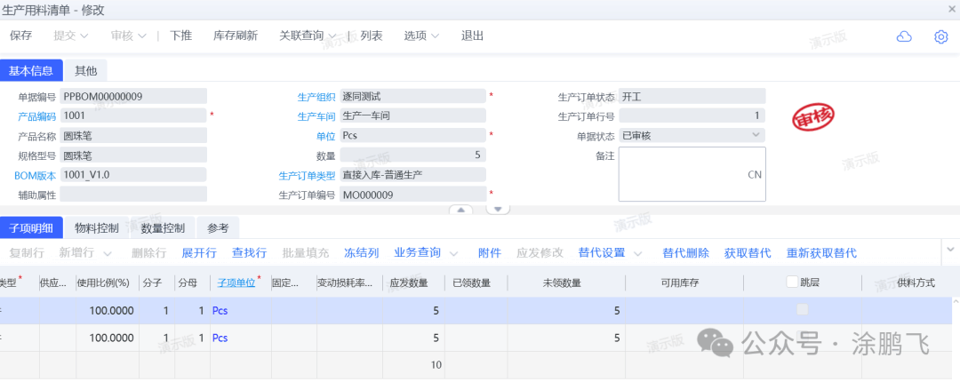

入库之后,我们就可以查看生产发料情况是怎么样的,看看是否已经倒冲发料了。
生产用料清单查看
从以上图来看,怎么没有倒冲直接发料呢?经过库存和数据的综合分析,我们发现设置的直接倒冲物料仓库没有库存,另外调拨倒冲那块的车间仓库也没有库存,同时没有做直接调拨单,导致最终无法倒冲领料。

如下图所示,修改直接倒冲为原材料仓库,系统查询这块是有库存的。
物料清单

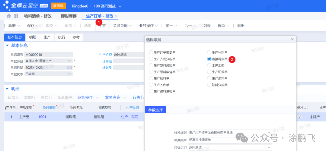

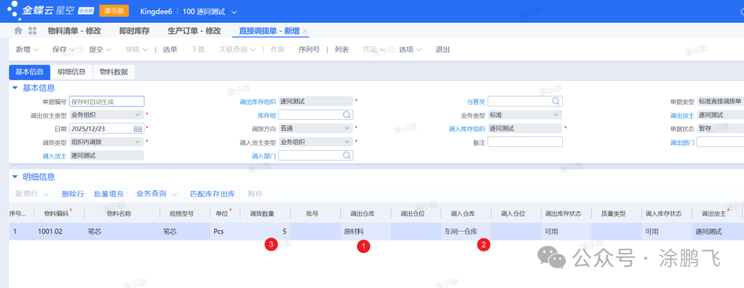

如下图所示,我们再重新新建一个生产订单,我们先推直接调拨单,调拨1001.02物料到车间仓库。
下推直接调拨单
直接调拨单

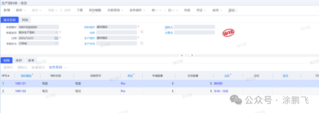

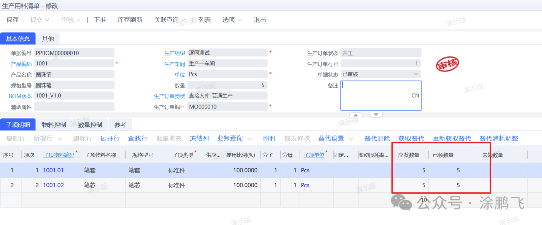

我们再去查看当前生产订单的生产领料单和生产用料清单是否符合我们的预期,生产领料单如预期所示,1001.01从原材料直接发料,1001.02从车间仓直接发料,如下图。
生产领料单
同时查看订单对应的生产用料清单,其发料也是符合预期的,都进行了发料。
生产用料清单
