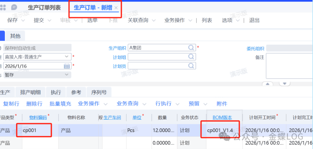

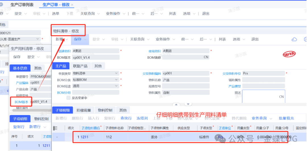

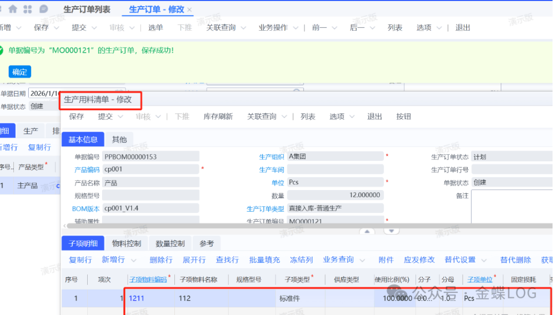

在下生产订单的时候,明细页签里面有个【BOM版本】字段,这个默认携带产品料号对应的最高版本BOM
保存订单之后,系统会根据BOM版本里面维护的物料数据生成对应的【生产用料清单】。
这里的BOM版本内容也就是系统的【物料清单】数据。

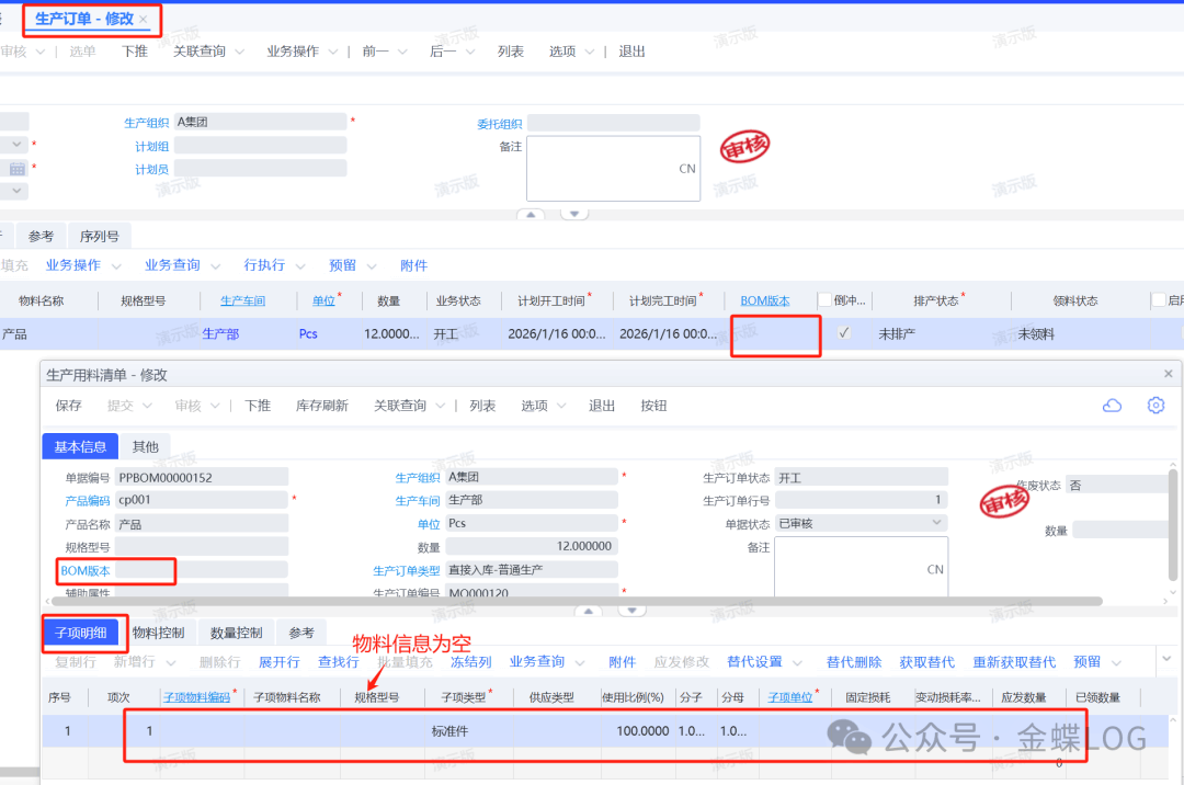

如果【生产订单】没有填BOM版本的话,生成出来的【生产用料清单】子项页签数据便为空,但工单是可以正常保存开工的;如果用料清单数据为空,下推领料单的时候就不会有物料。所以为空时要确认下是不是【物料清单】没建好

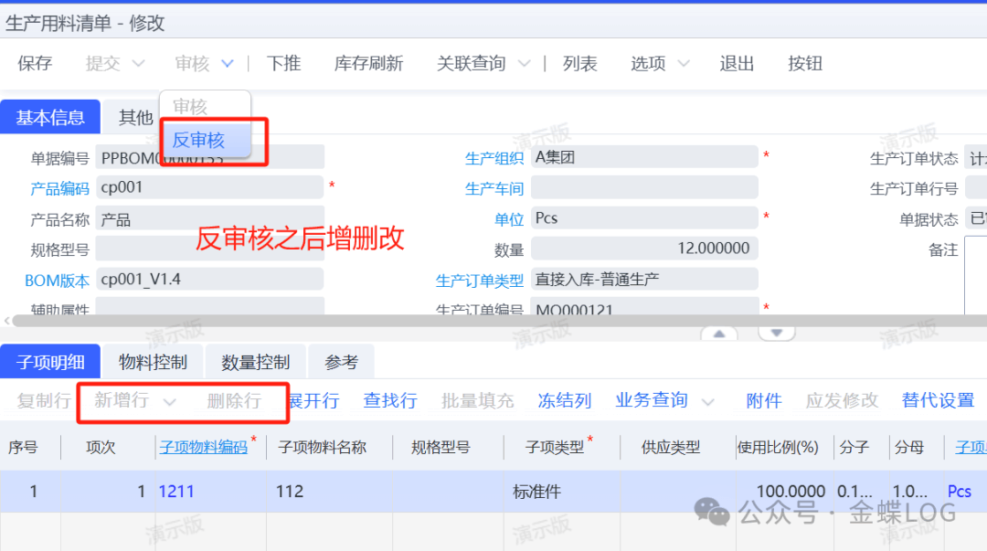

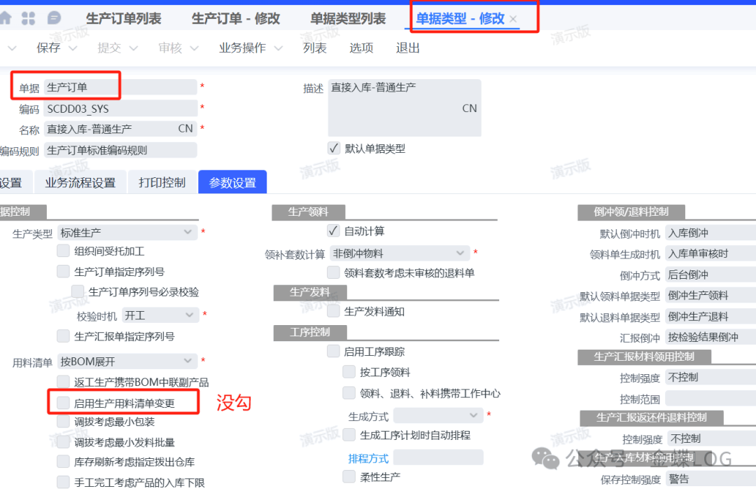

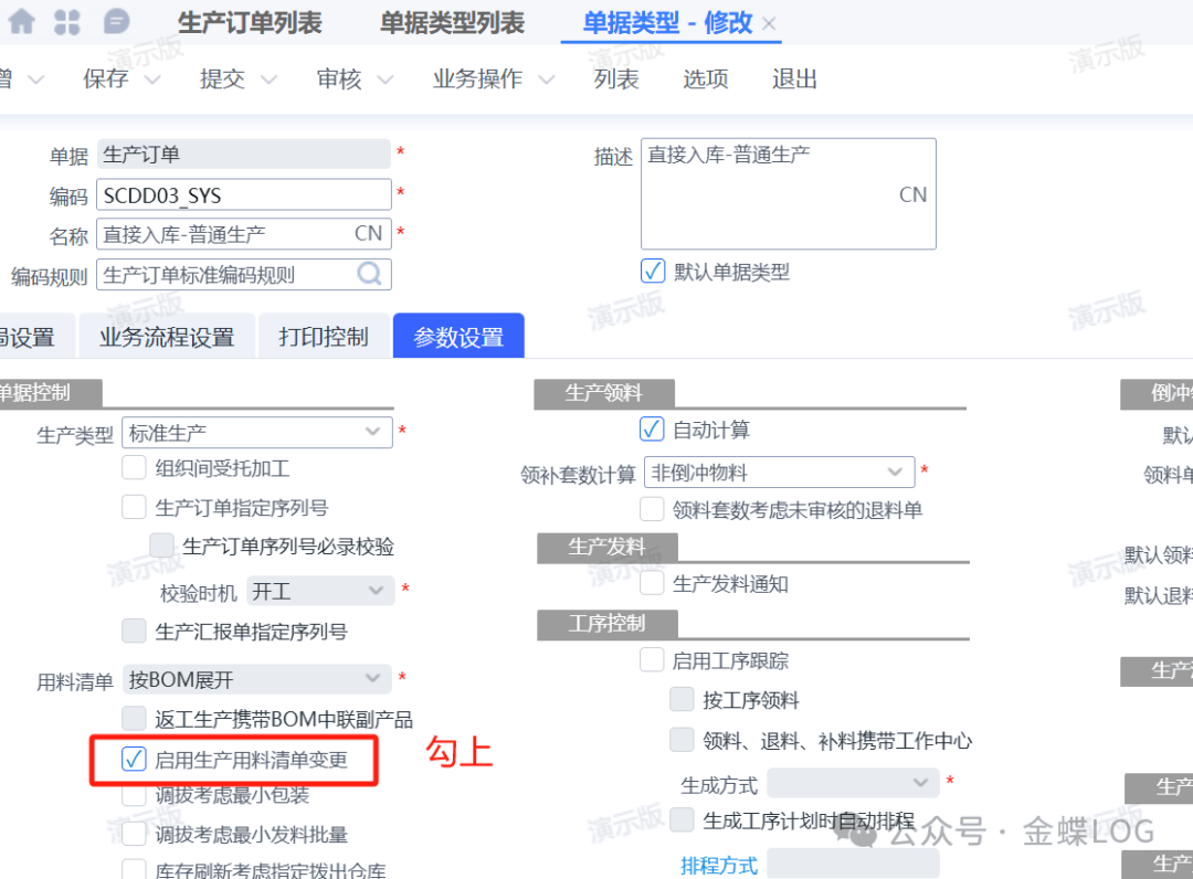

方式一:没有启用生产用料清单变更流程
我们可以打开【生产订单】对应的【单据类型】,看下是否有勾选【启用生产用料清单变更】没有勾则说明没启用。
在没启用的情况下,如果中途有增删改物料,PMC可以直接反审核【生产用料清单】进行修改。

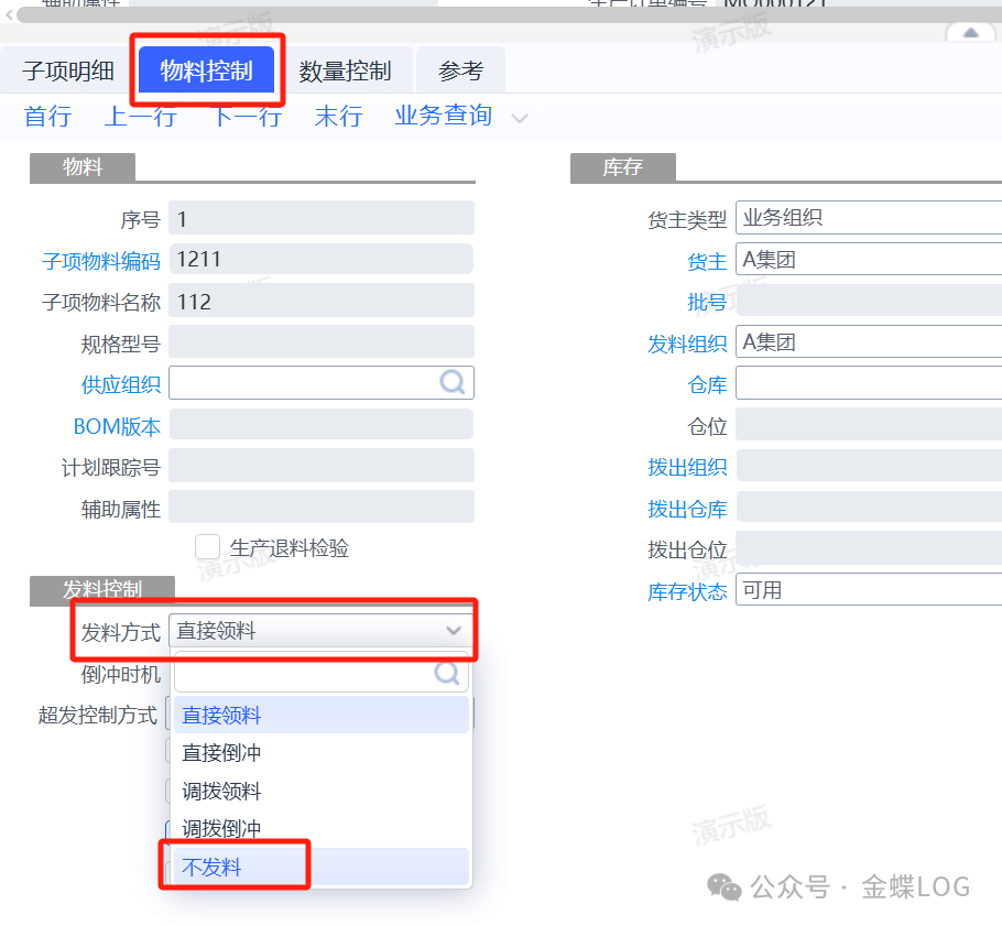

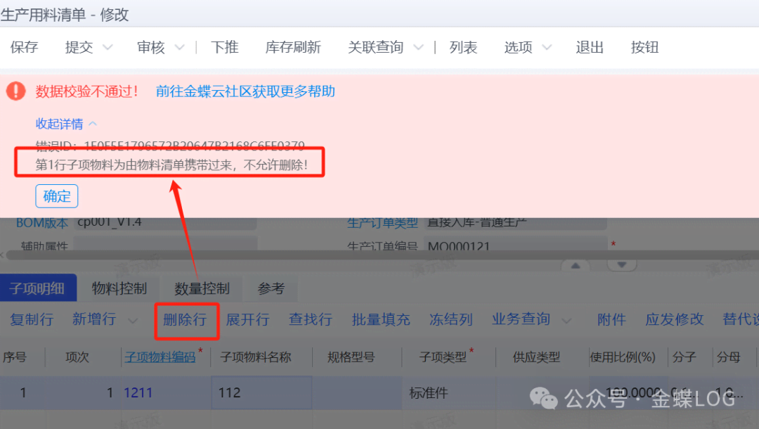

当然从BOM携带过来的物料是不可以删除的,如果这些物料不想发料,可以修改【发料方式】为“不发料”或【分子】改为0

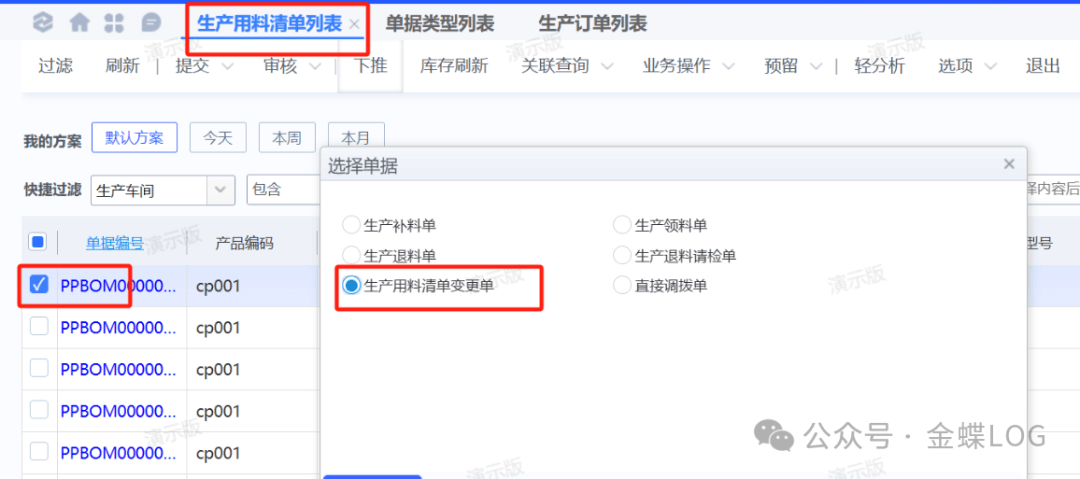

方式二:启用了生产用料清单变更流程

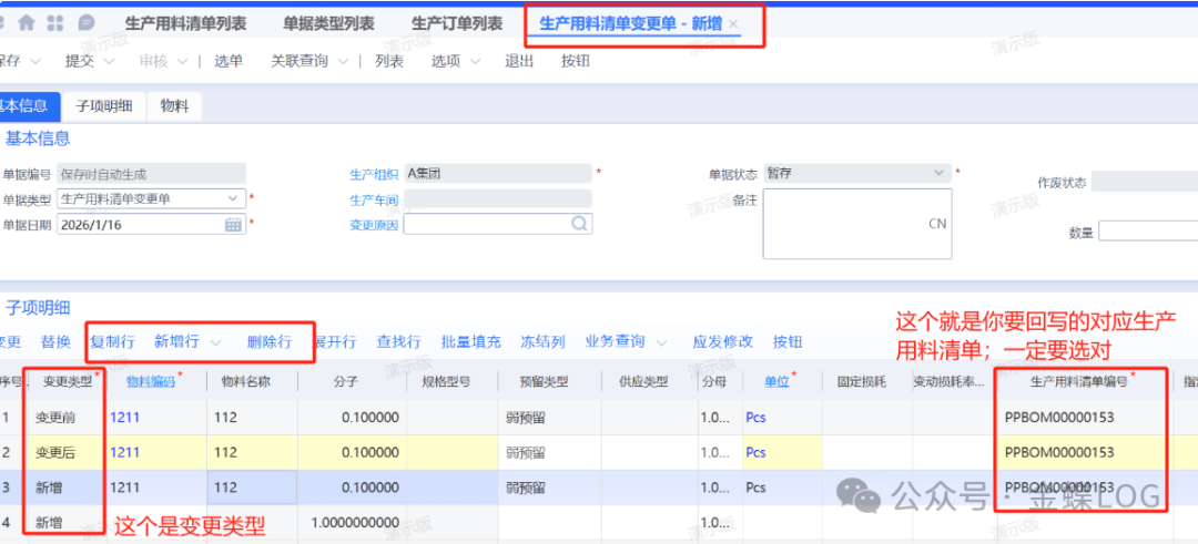

如果单据类型勾选了【启用生产用料清单变更】,那工单在【下达】之后,【生产用料清单】就必须通过下推【生产用料清单变更单】的方式进行修改;
注意:如果生产订单还在【计划】或【计划确认】状态的时候,用料清单是能直接反审核修改的,上面也强调了是在【下达】之后。
在启用变更流程之后,要进行增删改用料清单数据时,首先找到对应的【生产用料清单】单据,勾选要变更的物料,下推【生产用料清单变更单】。
这时在变更单界面上修改需要变更的字段注意一下变更单上这两个字段:
  • 【变更类型】:值为“变更前”和“变更后”则说明是修改原始行物料,值为“新增”则是指给对应的用料清单回写一行新的物料
  • 【生产用料清单编号】:选择你要修改回写的【生产用料清单】编号。
注意:变更单一旦审核之后就不允许再删除,所以确认好修改的数据无误再进行审核;如果变更单要修改分子,要在保存之后字段才可编辑。

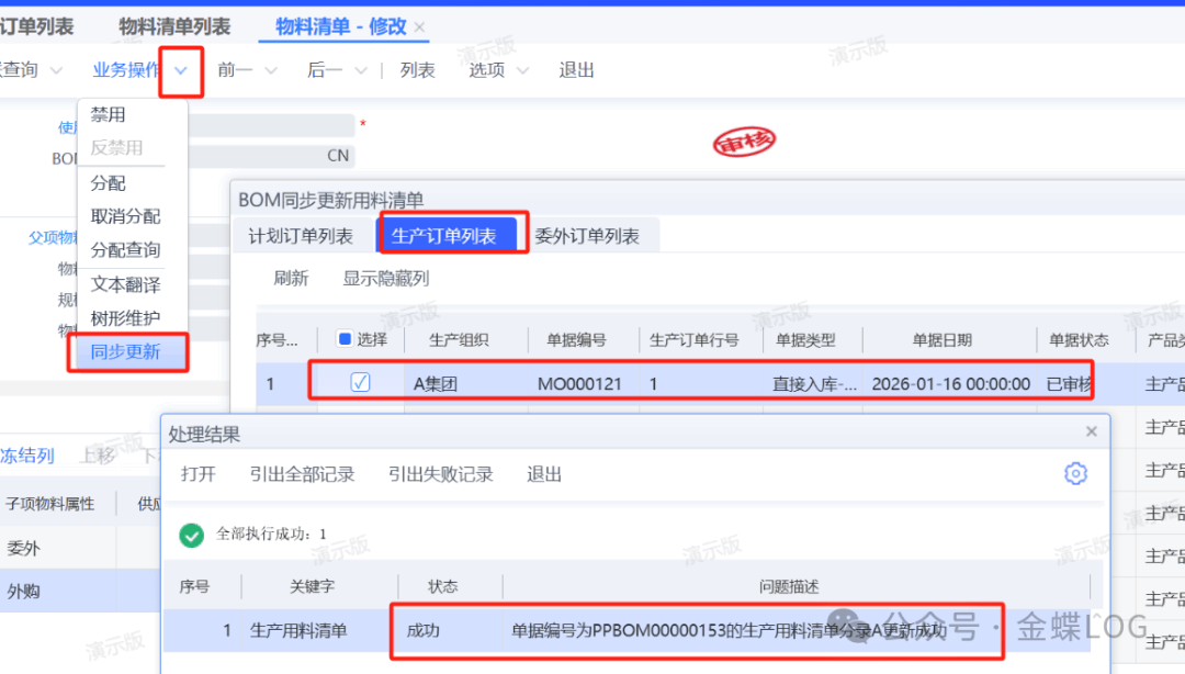

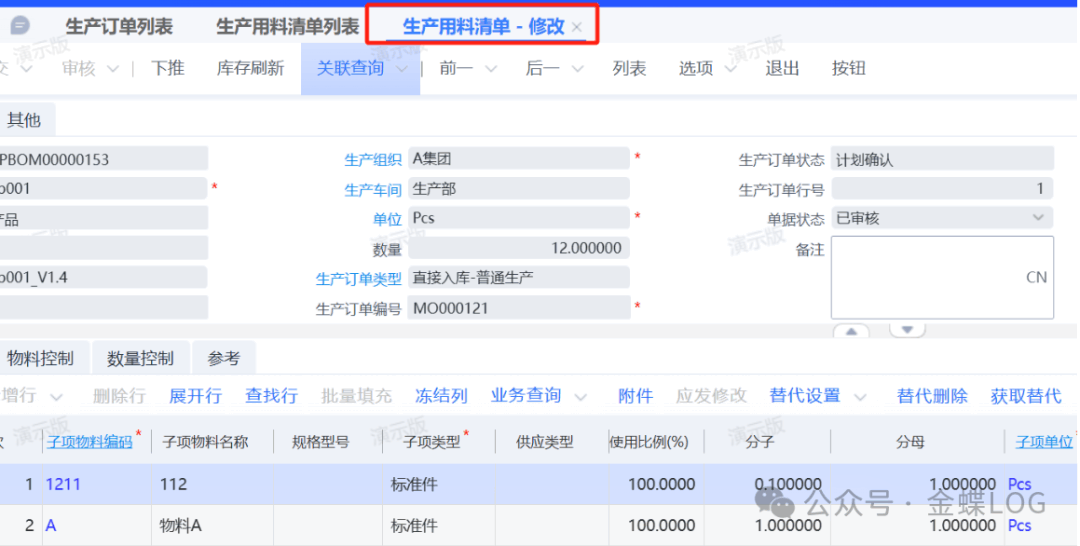

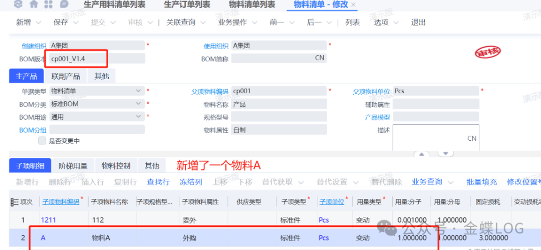

方式三:物料清单同步生产用料清单按钮
工单还在【计划】或者【计划确认】状态时,如果不想反审核【生产用料清单】进行修改;可以先通知工程将【物料清单】更正,然后通过同步订单按钮进行更新

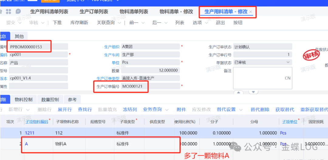

比如这里给【物料清单】新增了一个物料A
保存之后通过【物料清单】-【业务操作】里的【同步更新】按钮同步一下工单MO000121的【生产用料清单】。
可以看到用料清单上已经将物料A同步过来了。
这个同步功能,前提需要操作用户有修改【生产用料清单】的权限。

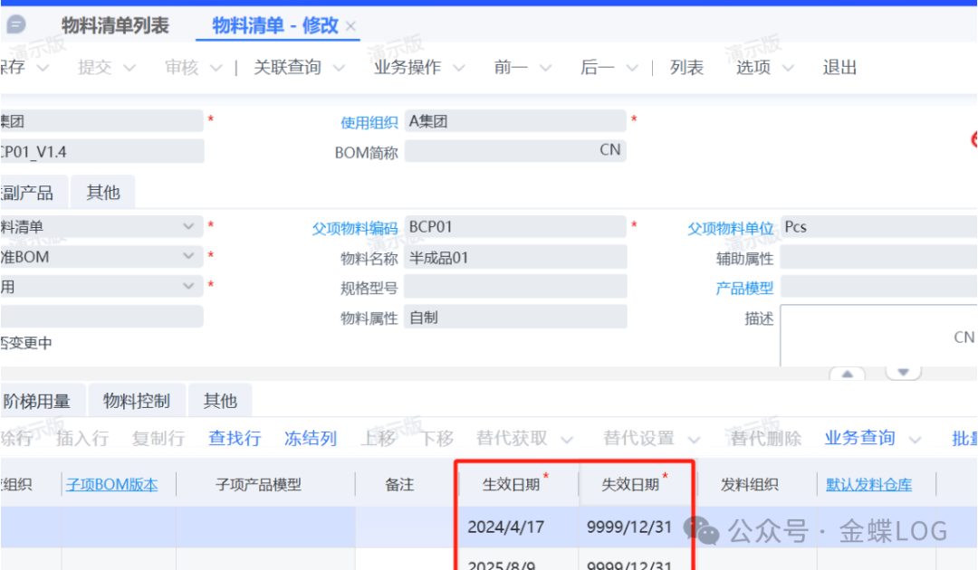

这里在修改【物料清单】的时候,要留意一下【生效日期】和【失效日期】字段,工单的日期要在此范围内,不在的话会同步失败(当然失败还有其他的原因)

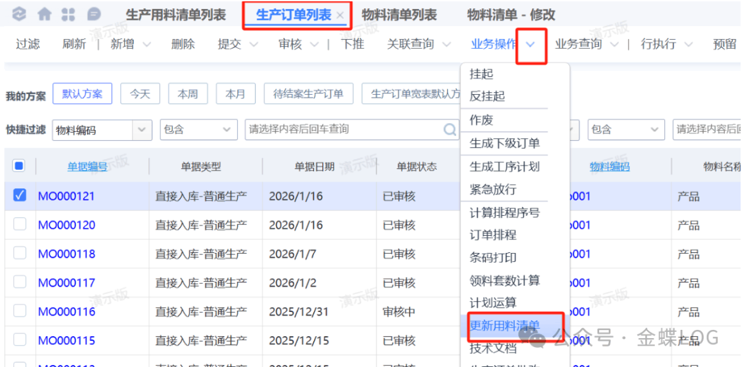

方式四:生产订单同步更新用料清单按钮
【生产订单列表】-【业务操作】按钮里面,也有一个【更新用料清单】按钮,跟上面讲的【物料清单】同步按钮功能是一样的,只是操作界面不一样;因为有些公司在工程改完BOM之后,会通知PMC重新下单更新一下投料,那么通过这个按钮,PMC可以不删工单情况下将工程修改内容同步到工单,当然前提工单的业务状态要是【计划】或【计划确认】

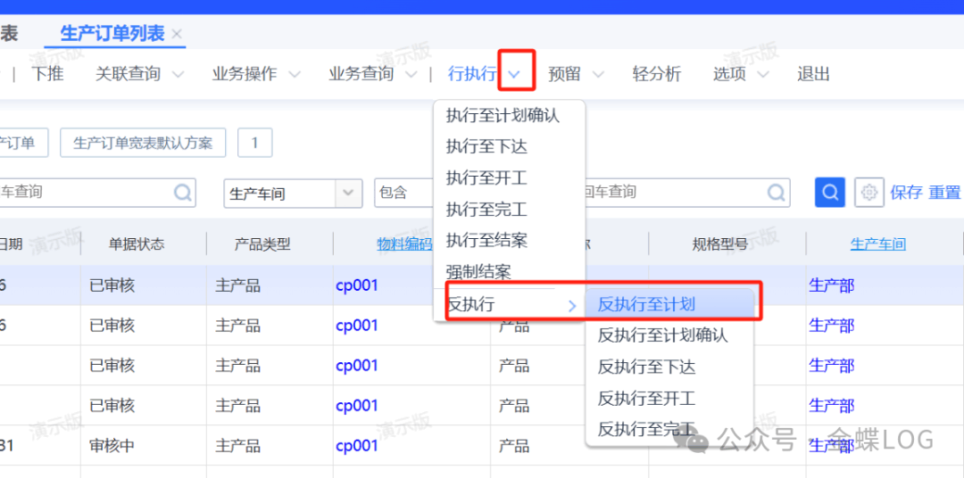

方式五:工单反执行到【计划】状态再进行【计划确认】
除了方式四的按钮,工程部在改了BOM之后,PMC也可以将对应工单进行反执行到【计划】状态,再重新进行【计划确认】,这样系统就会将工程修改BOM的内容更新到用料清单上。

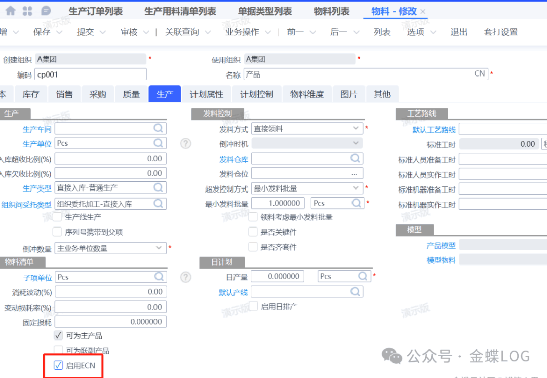

方式六:产品启用了ECN变更流程

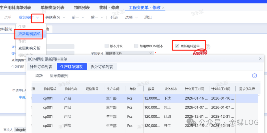

公司产品料号勾选了【启用ECN】,此时的BOM修改只能通过【工程变更单】进行。
在创建【工程变更单】的时候,记得要勾上【更新用料清单】复选框,这样在变更单生效之后,找到业务操作的【更新用料清单】按钮,才可以同步到对应的工单上。
