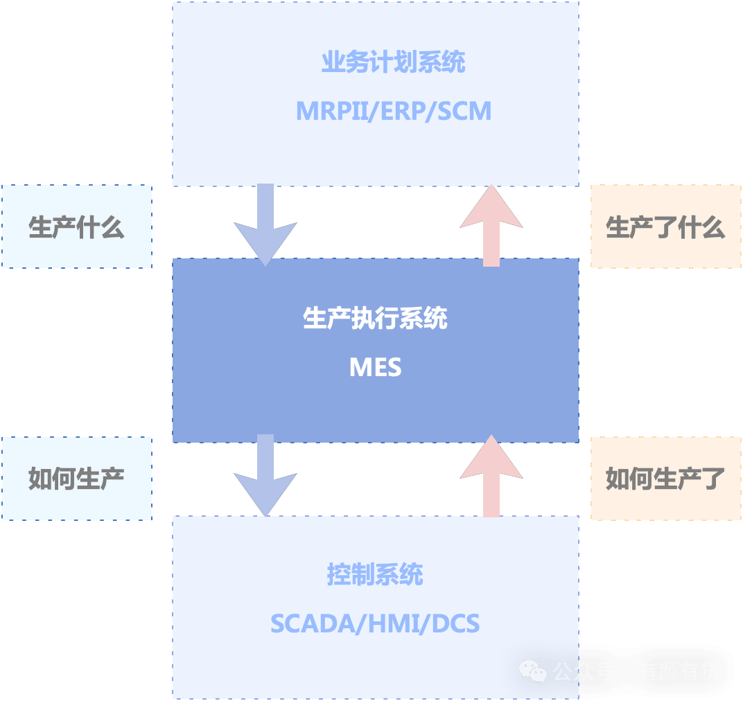

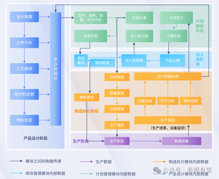

MES 制造执行系统 - Manufacturing Execution System
美国先进制造研究机构AMR(Advanced Manufacturing Research)将MES定义为“位于上层的计划管理系统与底层的工业控制之间的面向车间层的管理信息系统”,它为操作人员/管理人员提供计划的执行、跟踪以及所有资源(人、设备、物料、客户需求等)的当前状态。
制造执行系统协会(Manufacturing Execution System Association,MESA)对MES所下的定义:“MES能通过信息传递对从订单下达到产品完成的整个生产过程进行优化管理。当工厂发生实时事件时,MES能对此及时做出反应、报告,并用当前的准确数据对它们进行指导和处理。这种对状态变化的迅速响应使MES能够减少企业内部没有附加值的活动,有效地指导工厂的生产运作过程,从而使其既能提高工厂及时交货能力,改善物料的流通性能,又能提高生产回报率。MES还通过双向的直接通讯在企业内部和整个产品供应链中提供有关产品行为的关键任务信息。”
MES的定位,是处于计划层和现场自动化系统之间的执行层,主要负责车间生产管理和调度执行。一个设计良好的MES系统可以在统一平台上(如织信低代码平台)集成诸如生产调度、产品跟踪、质量控制、设备故障分析、网络报表等管理功能,使用统一的数据库和通过网络联接可以同时为生产部门、质检部门、工艺部门、物流部门等提供车间管理信息服务。系统通过强调制造过程的整体优化来帮助企业实施完整的闭环生产,协助企业建立一体化和实时化的ERP/MES/SFC信息体系。

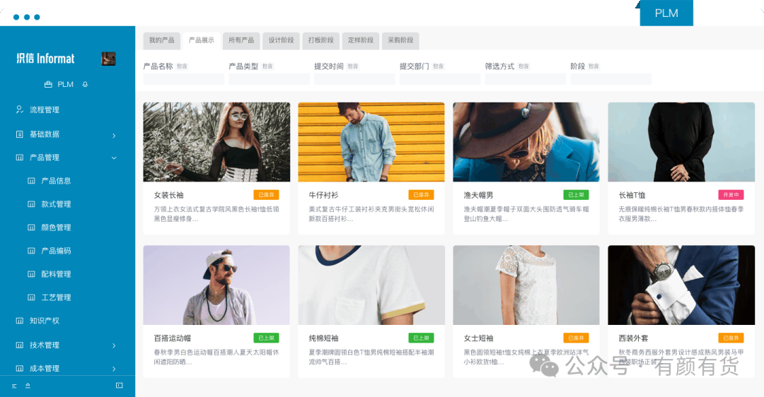

PLM 产品生命周期管理 - Product Lifecycle Management
PLM是一种应用于在单一地点的企业内部、分散在多个地点的企业内部,以及在产品研发领域具有协作关系的企业之间的,支持产品全生命周期的信息的创建、管理、分发和应用的一系列应用解决方案,它能够集成与产品相关的人力资源、流程、应用系统和信息。
PLM主要包含三部分,即CAX软件(产品创新的工具类软件)、CPDM软件(产品创新的管理类软件,包括PDM和在网上共享产品模型信息的协同软件等)和相关的咨询服务。
在PLM理念之下,PDM的概念得到延伸,成为CPDM,即基于协同的PDM,可以实现研发部门、企业各相关部门,甚至企业间对产品数据的协同应用。
PLM完全包含了PDM的全部内容,PDM功能是PLM中的一个子集。但是PLM又强调了对产品生命周期内跨越供应链的所有信息进行管理和利用的概念,这是与PDM的本质区别。
由于PLM与PDM的渊源关系,实际上几乎没有一个以“全新”面貌出现的PLM厂商。大多数PLM厂商来自PDM厂商。有一些原PDM厂商已经开发了成体系的PLM解决方案,成功地实现了向PLM厂商的转化,如EDS、IBM。当然,也有ERP厂商的加入,如SAP,已经提出了自己的基于ERP立场的PLM解决方案,试图在这个广大的市场上来分一勺羹;还有一些CAD或工程软件厂商也在正在做这样的努力。
需要指出的是,有一些原来本是PDM/CAD的厂商,并没有推出实际的PLM产品,而只是改了个名字就自称为PLM解决方案厂商,顺道搭车卖一些低端的PDM/CAD产品。这样一些鱼目混珠的动作给市场和广大客户都造成了很多的困惑。PLM,并不是一种简单的“系统集成”——例如,把一个PDM,两个CAD,再来一个数字化装配,加之连接上某个ERP或是SCM系统,辅之以Web技术,就是“PLM”系统了。
PLM中的项目管理技术
1、产品结构管理
PLM系统一般采用视图控制法,来对某个产品结构的各种不同划分方法进行管理和描述,产品结构视图可以按照项目任务的具体需求来定义。也可以反映项目里程碑对产品结构信息的要求。
2、工作流与过程管理
PLM系统的工作流与过程管理提供—个控制并行工作流程的计算机环境。利用PLM图示化的工作流编辑器,可以在PLM系统中,建立符合各企业习惯的并行的工作流程。根据项目任务的结构特点,可以利用工作流与过程管理模块为任务数据对象,建立相关的串行或并行流程。当任务中的数据对象被赋予流程后,流程用于控制该数据对象的流转过程,工作流与过程控制根据各环节的操作,自动将文档推到下一环节。如果任务有相关数据对象被赋予了流程,只有当所有被赋予流程的数据对象走完相应的流程后,该任务才能提交,继续下一步的项目任务节点。
3、用户管理
PLM系统对系统用户的个人信息进行管理,项目负责人利用这些信息,可以针对一个既定的项目,组织一个完整的集成产品研发团队。
4、变更管理
PLM系统的变更管理,是建立在工作流与过程管理基础上的,通过工程变更流程控制整个变更过程。项目任务在执行过程中,如果发生延期或资源冲突,可以通过变更管理来对任务进行重新编排。
5、协同工作平台
PLM系统提供协作笔记本、团队数据库、团队论坛和即时消息等支持协同工作的工具。在项目立项之后的整个管理阶段中,用户会需要与项目中其他分配有任务的人员交流项目信息,这时可以利用PLM的协同工作工具,进行多用户的即时通信。
建立方法
只有PLM可以最大限度地实现跨越时空、地域和供应链的信息集成,在产品全生命周期内,充分利用分布在ERP、CRM、SCM等系统中的产品数据和企业智力资产。因此,PLM系统的价值取决于在企业内能否与ERP、SCM、CRM来集成使用,组成PLM生态系统。
由于企业各自的特点和问题不同,在实施PLM系统时也不必要求四个系统全部一齐上马,合理的方式是针对企业具体需求而为其提供系统组合的入门方案,“统一规划,按需建设,重点受益”。

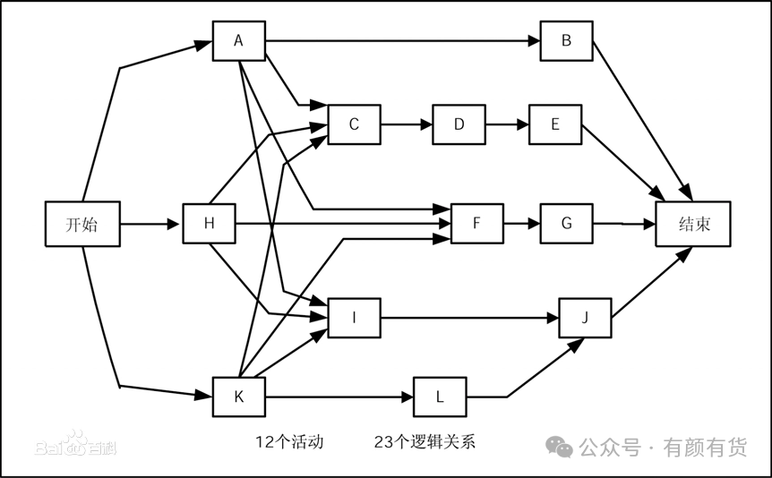

AON 单代号图 - Active On the Node
利用节点表示活动(Active),用箭线(Arrow)表示活动排序的一种编制项目网络图的方法,这种方法也叫做单代号网络图(Active On the Node,简称AON)。这种方法中,每项活动由唯一的活动号,每项活动都注明了预计工期。通常,每个节点的活动会有如下几个时间:最早开始时间(ES),最迟开始时间(LS),最早结束时间(SF),最迟结束时间(LF)。
这几个时间点通常作为每个节点的组成部分。
PDM包括四种活动依赖关系。
1、结束开始关系(FS):某项活动结束,然后另一项活动才能开始
2、结束结束关系(FF):某项活动结束前,另一项活动必须结束
3开始开始关系(SS):某项活动必须在另一项活动开始之前开始
4、开始结束关系(SF):某项活动结束前另一项活动必须开始
在这些依赖关系中,最常用的是FS关系。
