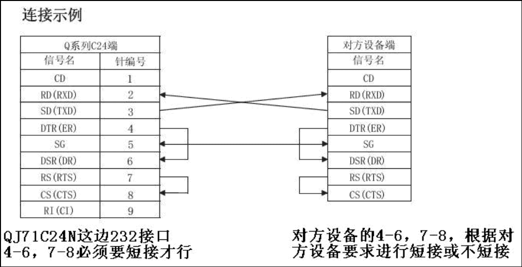

本文主要介绍QnA兼容4C帧格式1,需要使用RS232线连接PC主机与PLC,连接示意图与RS232线序图如下所示

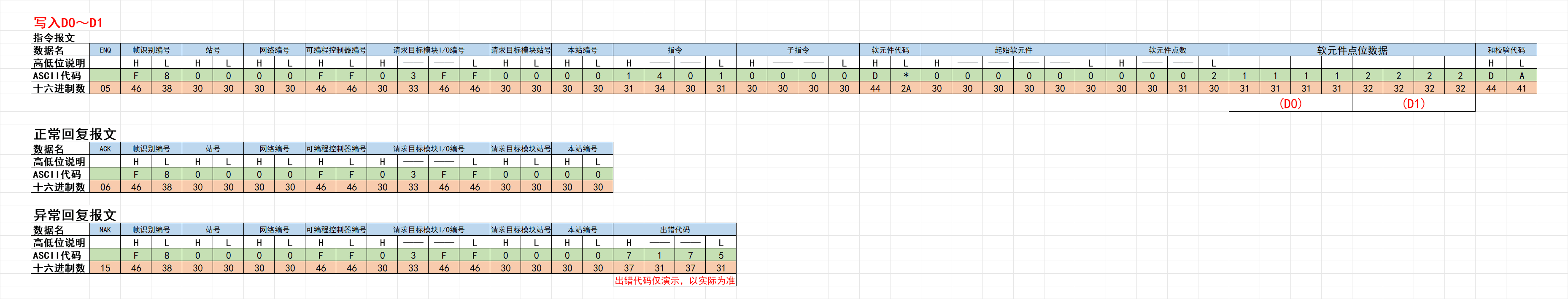

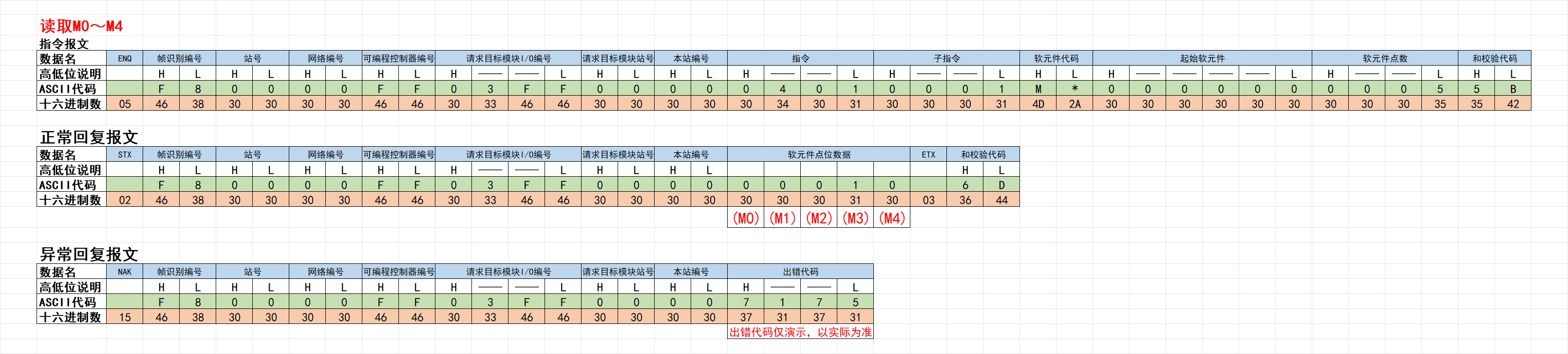

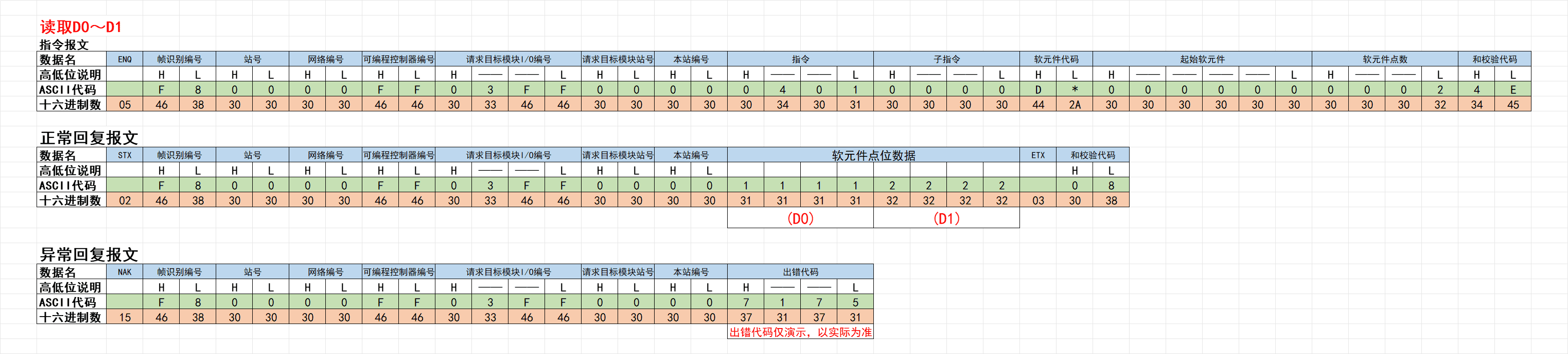

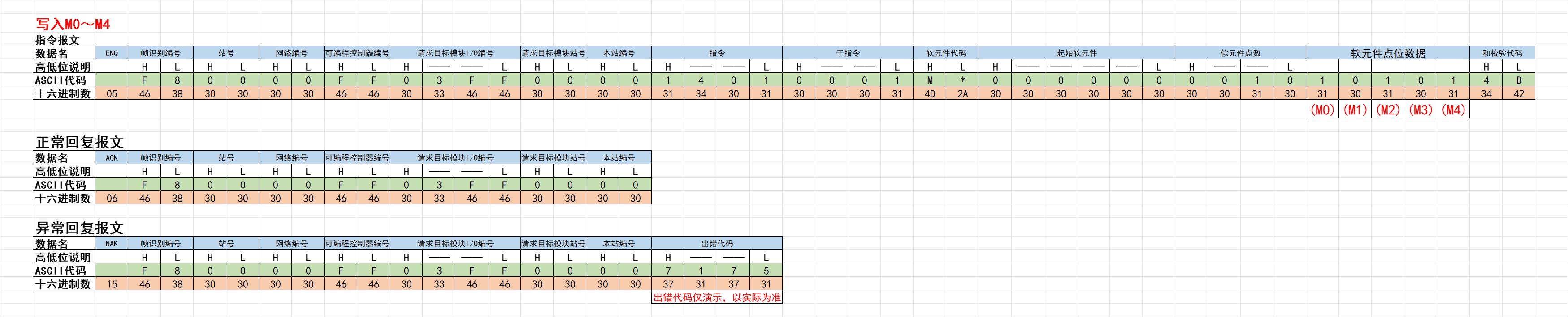

以QnA兼容4C帧(格式1)读写M0~M4、D0~D1的两个例子,通过表格说明
报文表格文件:QnA兼容4C帧格式1报文分析
读写M0~M4报文例子
  • 读取M0~M4
  • 写入M0~M4
读写D0~D1报文例子
  • 读取D0~D1
  • 写入D0~D1

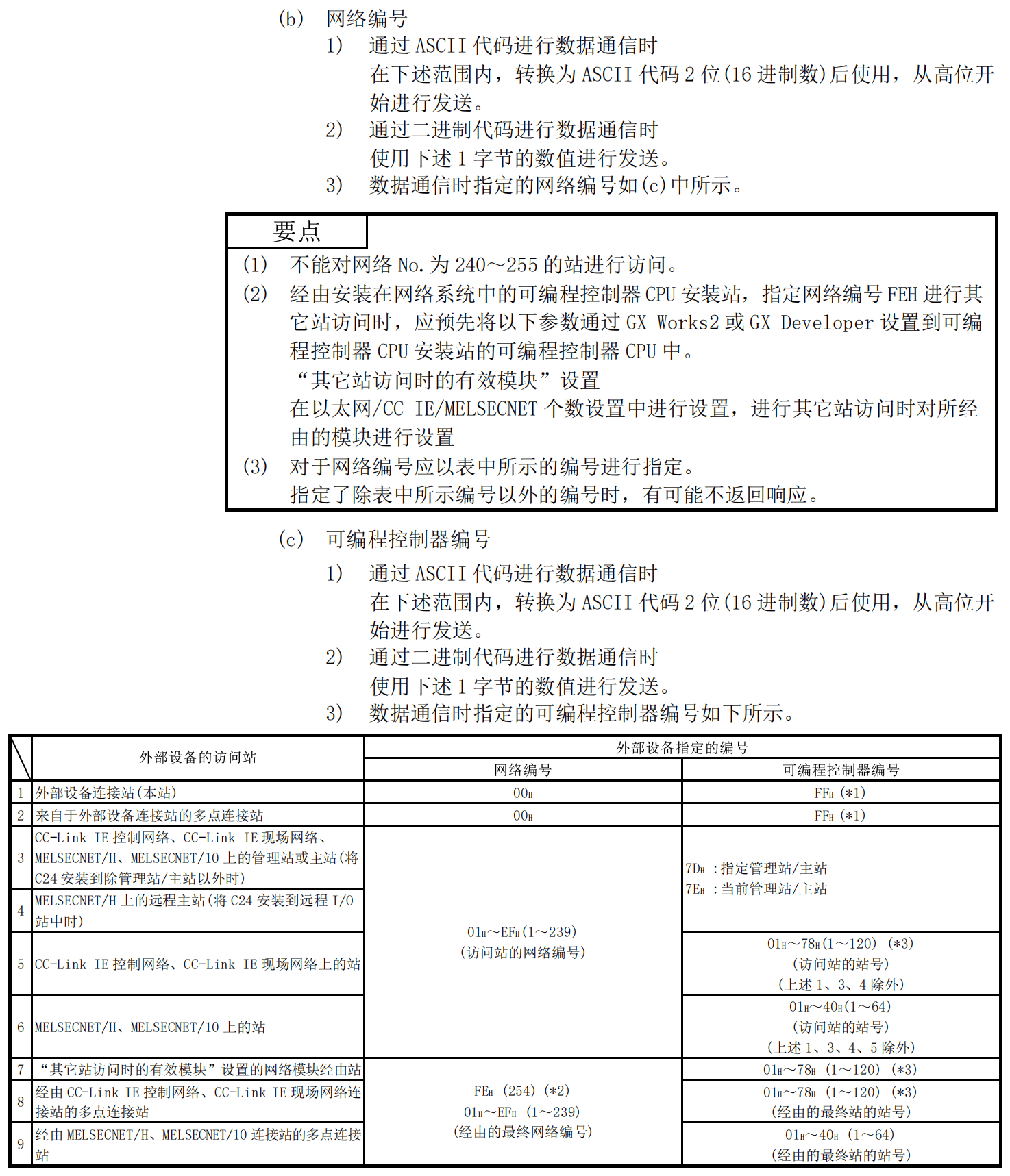

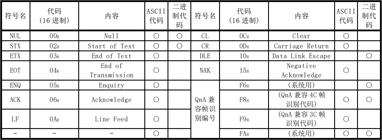

QnA兼容4C帧的通用数据内容说明
此部分在官方的协议手册有详细说明,相关内容通过下列图片表示
控制代码

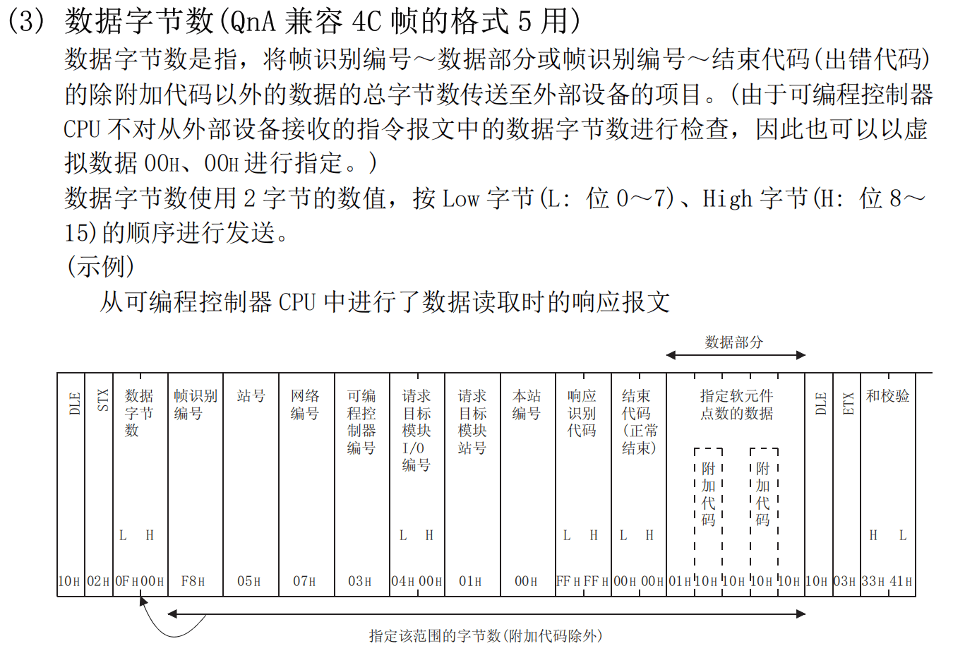

数据字节数(格式5用)

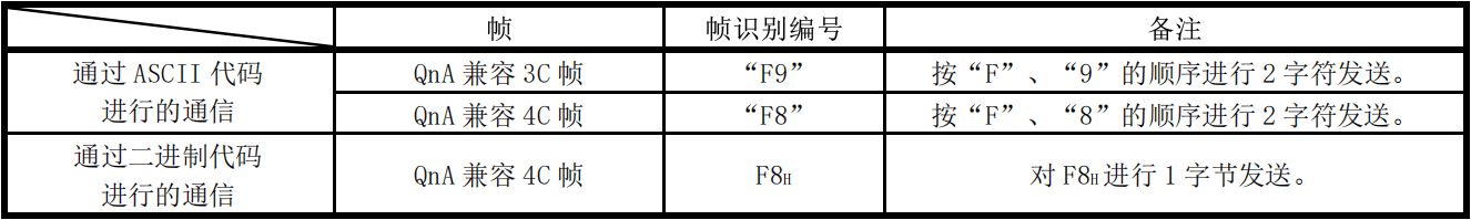

帧识别编号

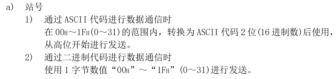

站号
网络编号与可编程控制器编号

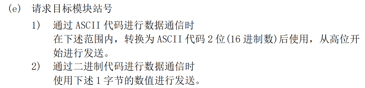

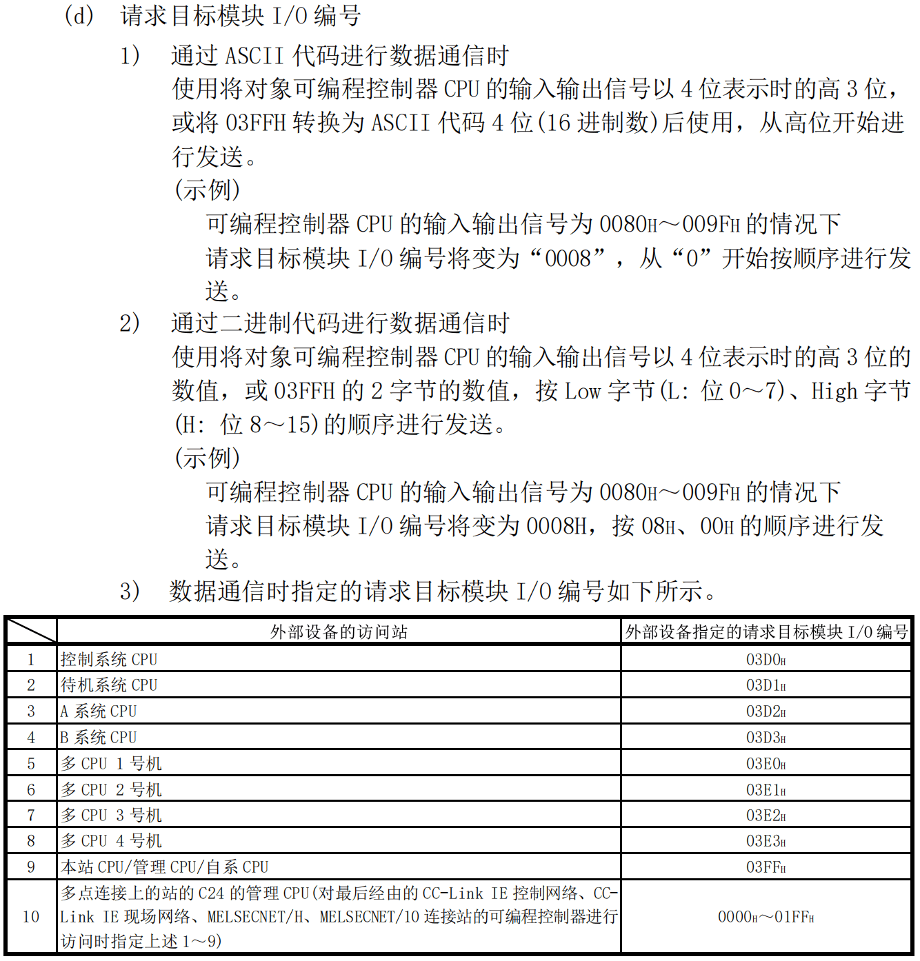

请求目标模块I/O编号

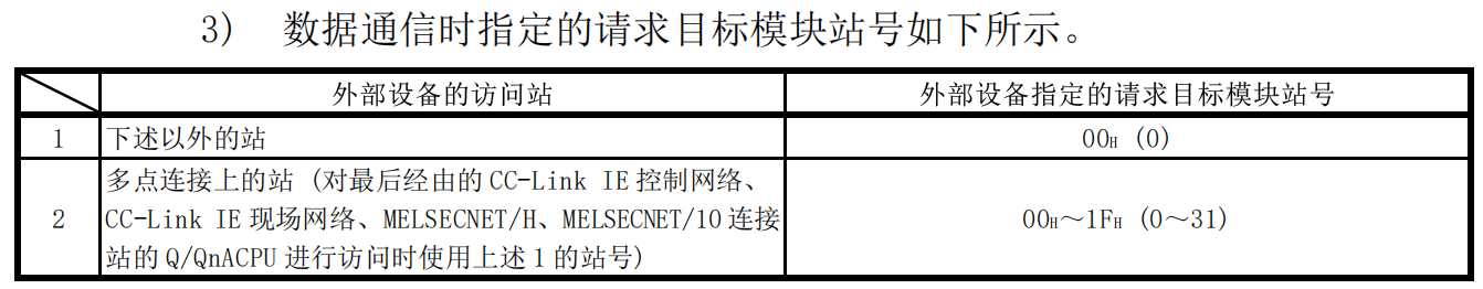

请求目标模块站号
本站编号
和校验代码
在报文中参与和校验的部分在各个格式中不同,需要自行查阅协议手册

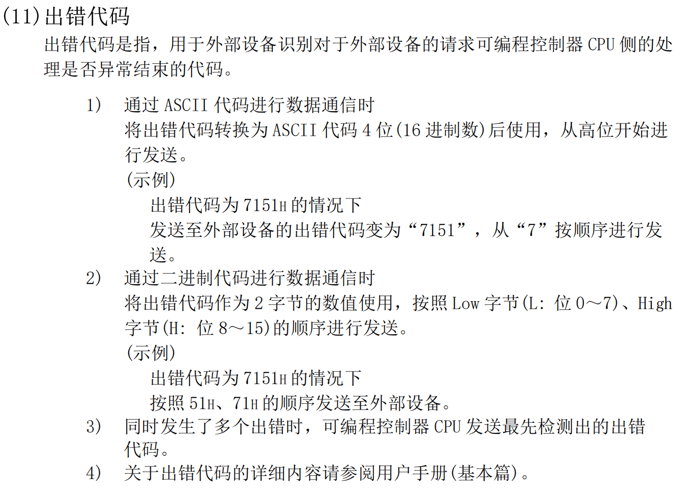

出错代码
C24模块与E71模块的错误代码可能不相同,需要自行查阅协议手册
C24模块用户手册:三菱Q系列串行通信模块用户手册(基础篇)

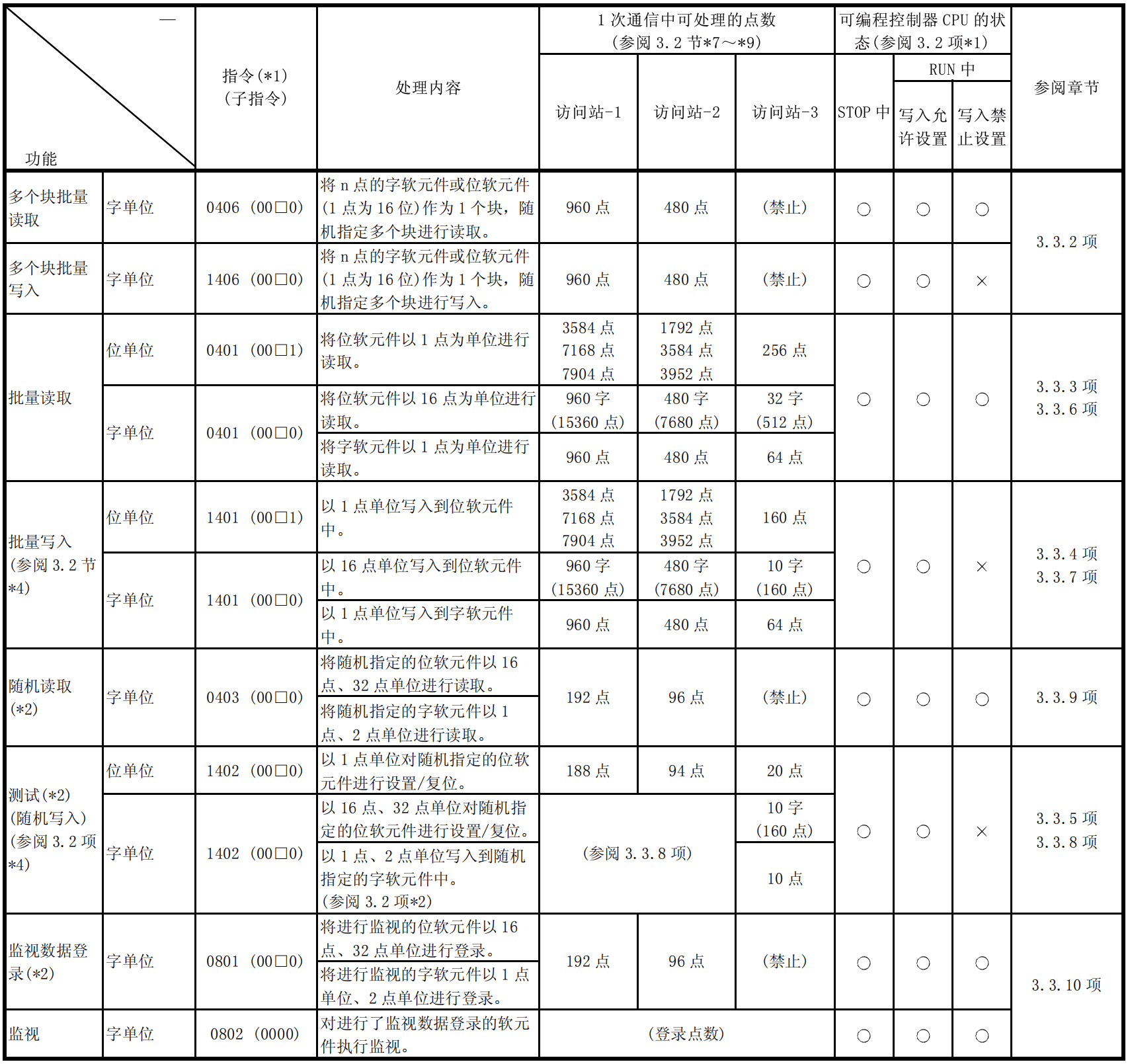

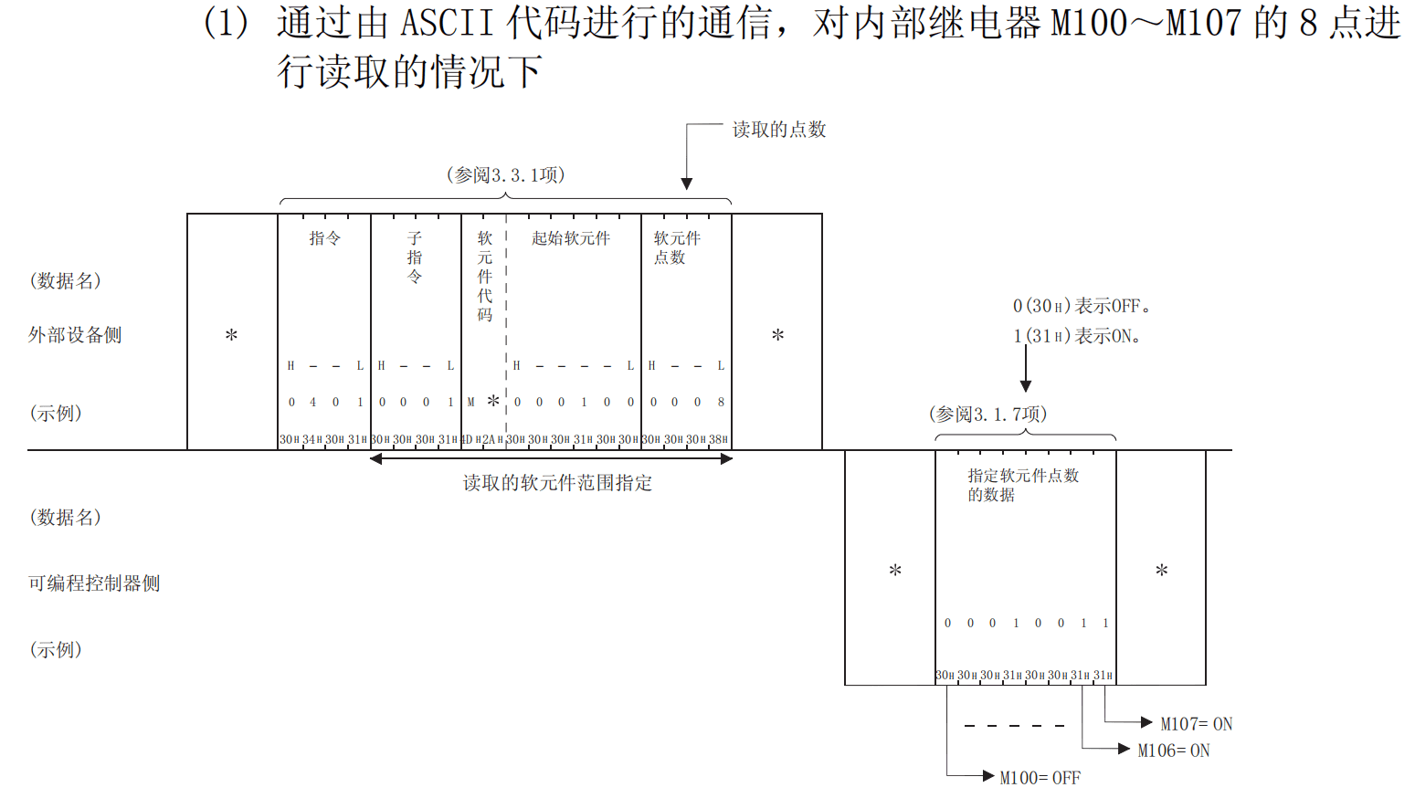

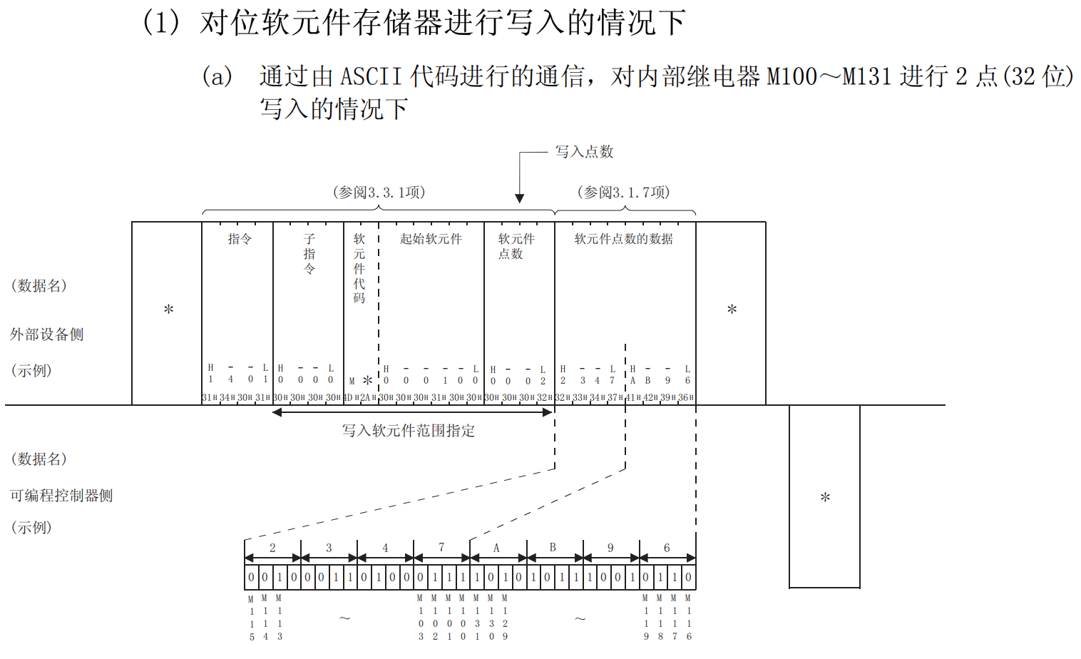

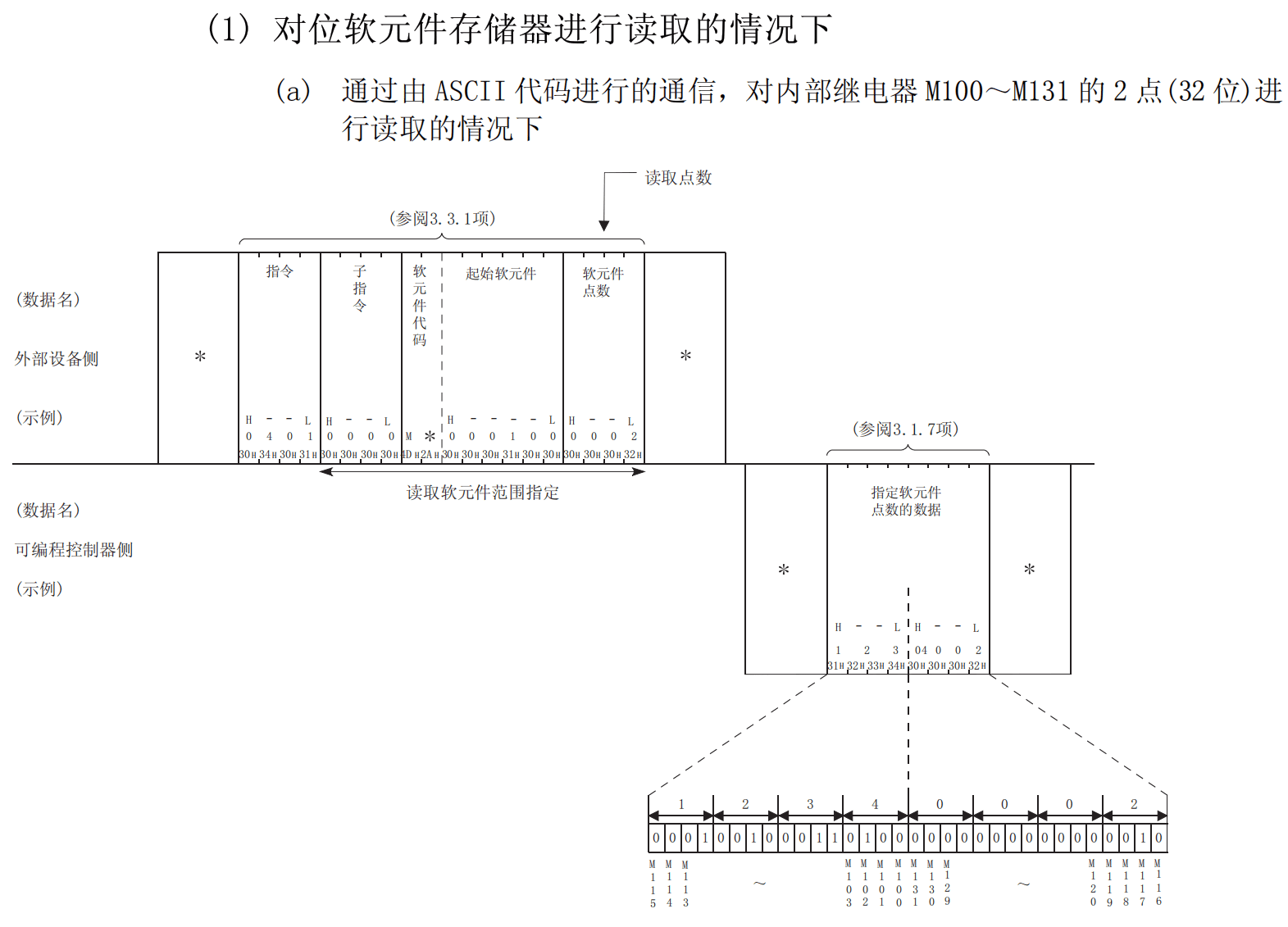

软元件的批量读写指令
指令的部分内容说明

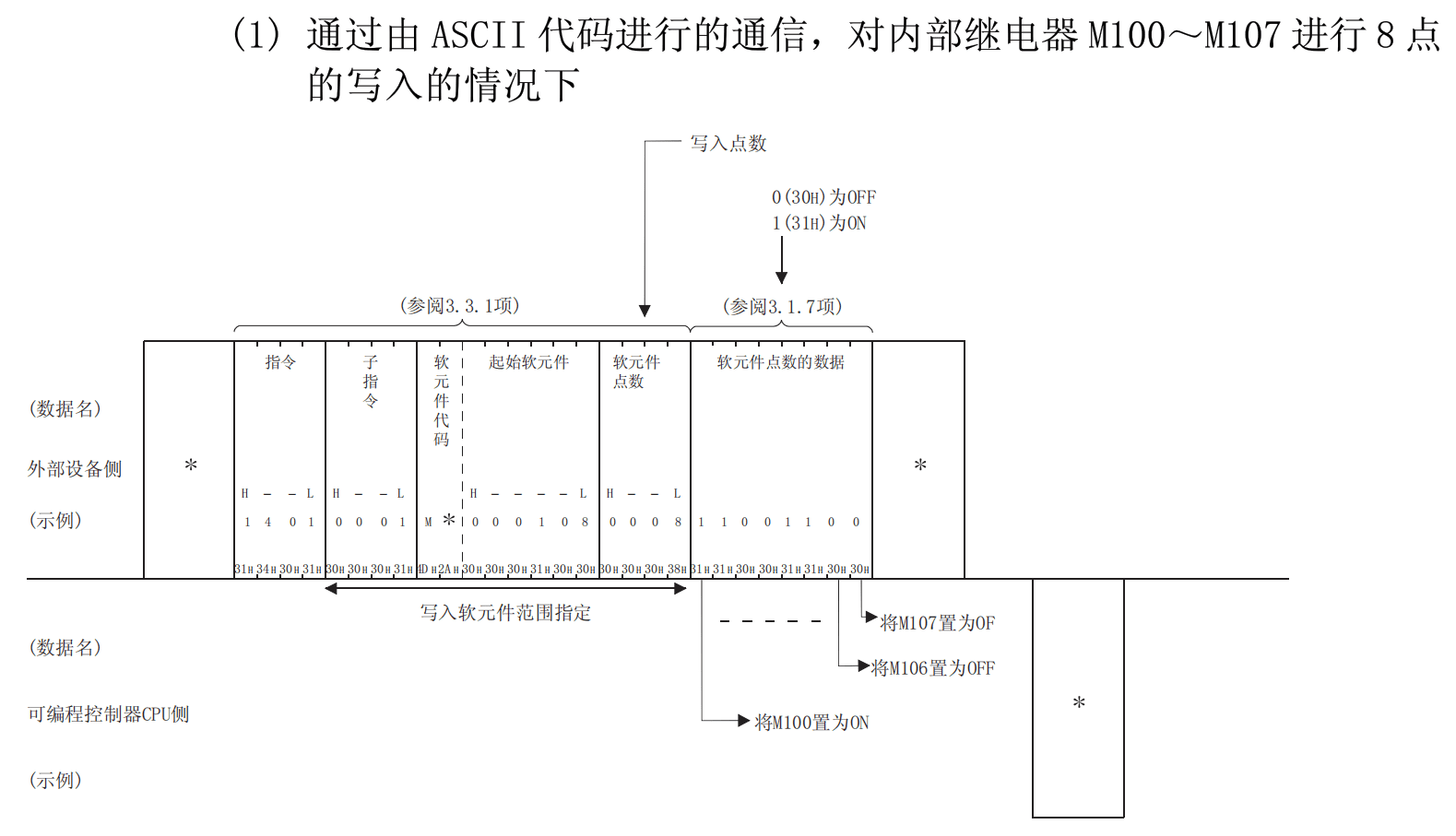

位单元的读写指令
字单元的读写指令
MC协议的功能很强大,本文的内容只是分享了其中的一小部分,如果大家有需要的话,可以通过它的通讯手册更深入的了解MC协议

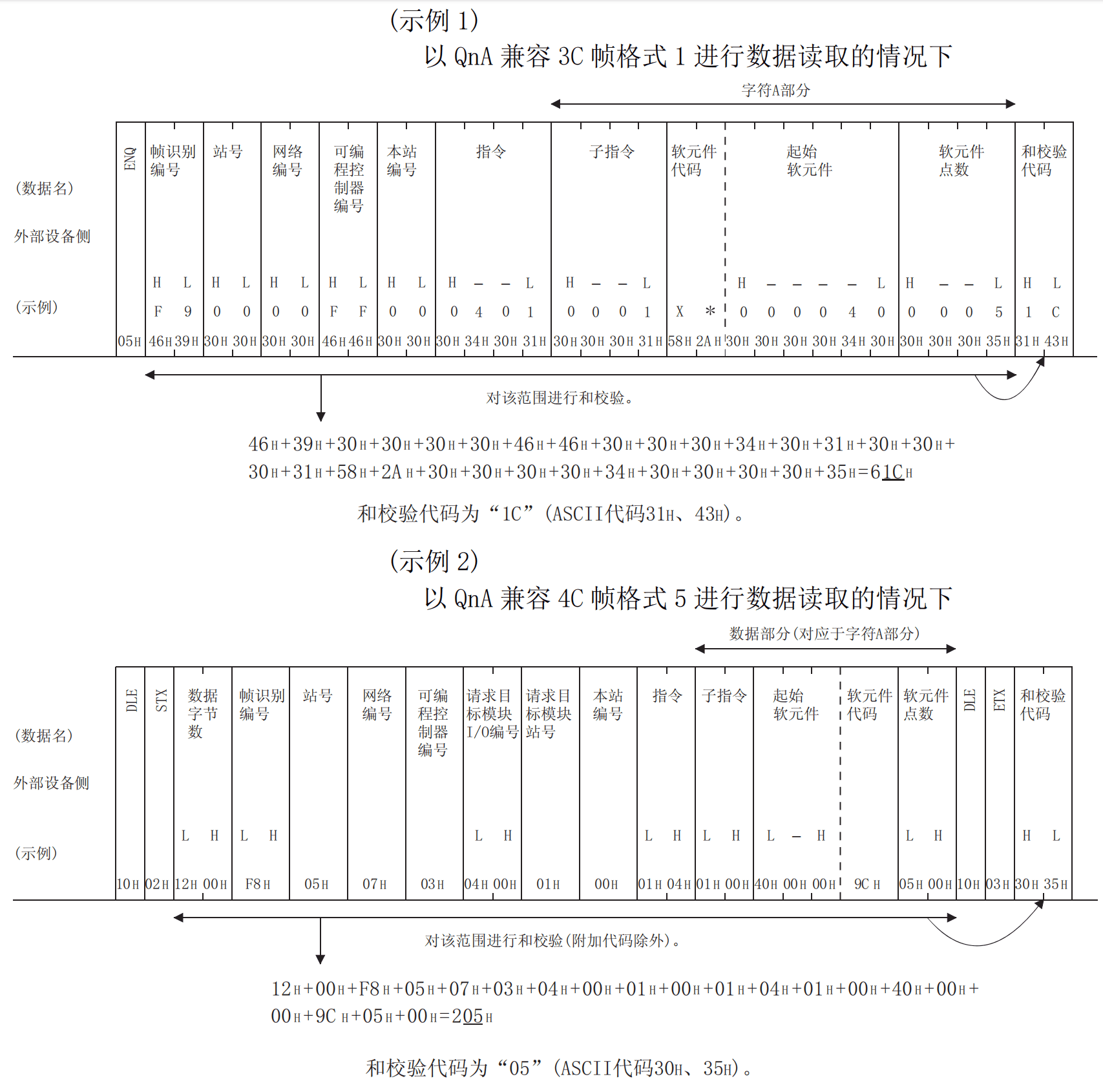

和校验实现
根据上文提供的和校验代码规则制作了一个和校验的方法,以下代码可以用于手动调试校验代码的内容
