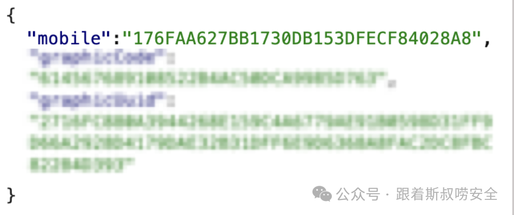

    简单抓了一个登录的请求包,参数加密了,来都来了,简单看下这个加解密吧

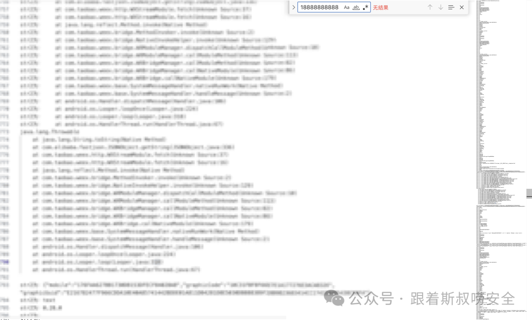

    那只能人工看了啊,搞了会感觉十分有九分的不对劲,我使用frida打印那些底层函数的调用情况,怎么在日志里面我输入的手机号18888888888毛都搜不到?

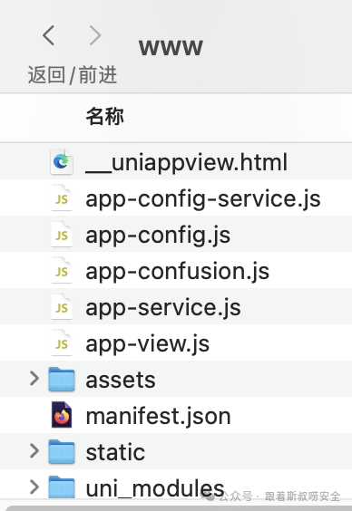

    这时候瞥了一眼这个app的包名,包名中带有“uni”的关键字,突然恍然大悟,原来是uniapp?验证的方式也很简单,把.apk后缀改成zip,然后解压,在./assets/apps/{包名}/www/这个目录下会存放着加载app使用到的前端资源文件

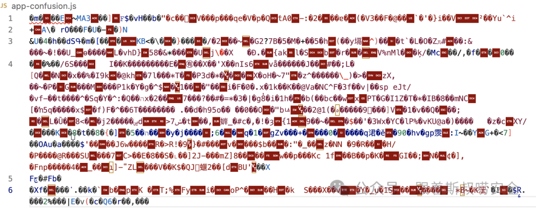

    正常情况下,代码的逻辑跟小程序类似基本都是写在app-service.js里面的,所以对于这uniapp的加解密逆向的话,最无脑的方法大多会采用静态代码分析app-service.js文件里面的代码逻辑。最开始我也是这样想的,不过看了半天,一点收获都没有,就随意点击了其他的js文件,忽然被一个乱码的文件给吸引住了,著名的五星上将-麦克阿瑟曾经说过“越是惧怕什么,人们就越努力把它藏进暗处”。直觉告诉我这个乱码内容就是加解密的核心代码。那么问题来了,怎么获取这个乱码的解码内容呢?
    其实只需要简单思索就会想到解决方案。众所周知,既然我们假定了它是加解密的核心代码,那么这个uniapp就一定会调用它,既然会调用它,那么内存里肯定会有明文缓存,既然会有明文缓存,我们直接在内存里捞一下不就好了嘛?很好,问题进入了下一个阶段,如何在内存里捞出来这个明文缓存呢?

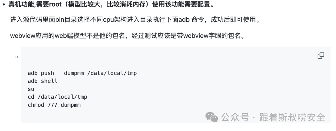

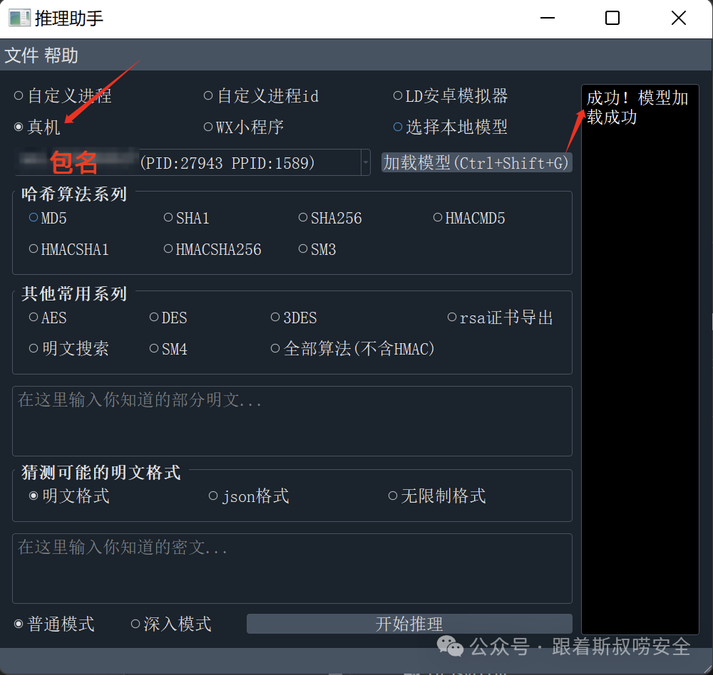

    经常看我文章的师傅应该还有印象,之前介绍过一个邪修工具《看透“邪修”加解密逆向工具的灵魂:原理解析比教程更炸裂!》这个工具的本质其实就是从内存里面捞东西,幸运的是它恰巧也支持APP~使用之前,首先需要把一个dumpmm文件上传到/data/local/tmp目录下并赋777的权限
    然后点击真机,选择app的包名,点击加载模型,等个大概10分钟左右,就会出现模型加载成功的字样

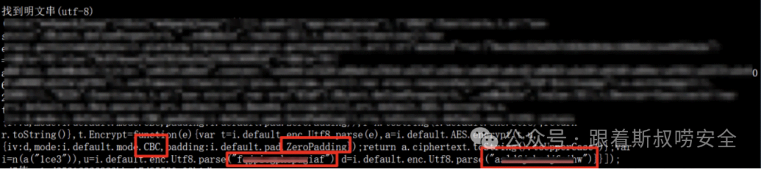

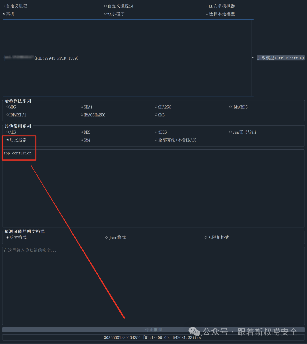

    随后选择明文搜索,输入乱码文件的文件名,点击开始推理
    静静等待推理结束,随机便可以在结果中发现这个文件在内存缓存中的明文状态(搜索出来的结果可能会有点多,需要简单筛别一下)

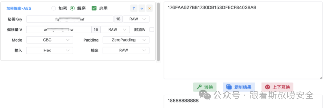

    成功发现里面赫然记录着加密方式,key,iv等信息,验证一下,没有问题~

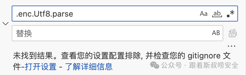

    当然,搜乱码文件的文件名,还是中规中矩了一些,因为如果其他js文件中引用了app-confusion文件,也会从内存中扒出来很多的结果,筛选起啦还是有点太麻烦了,邪修直接从内存里扒关键字“.enc.Utf8.parse”,背后的经验逻辑是:凡是用字符串字面量(固定字符串)作为加密密钥或 IV 的 CryptoJS 代码,几乎都会调用 .enc.Utf8.parse() 来转为字节格式。因此如果一个uniapp,看起来不是很恶心的情况下,你可以大胆猜测它就是固定的key和iv进行加密的,直接内存扒关键字“.enc.Utf8.parse”就完事儿了。顺便说一句,之前其实也就是因为,全局搜索文件夹下的所有文件,都搜不到这个关键字,才猜测那个乱码文件的内容就是加解密的核心代码。
