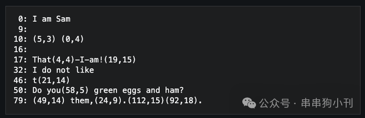

在西天的维基百科上有它的压缩例子:
压缩前:
压缩前
压缩后:
压缩后
看到了吗?
压缩器会对重复字符添加标记,待它再次出现时,使用标记(比如 (5,3))来代替。
LZSS 是一个征服世界的压缩算法。原理就这么简单。当然也有点问题,就是这个标记不能随便加,很可能造成数据没压缩,又到处是标记,然后文字大小反而膨胀了。
当然,真正生产环境下的 LZSS 会复杂很多。而上面那问题的解决方案也很粗暴:如果你的这个标记,长度比原文字还长,那就放弃。就这么简单....  然后就能防止 【没压缩反而膨胀】 的问题。

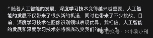

原理很简单,给常用的内容,起一个代号。
字典编码 前
然后我们让

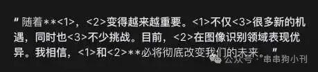

<1> 代指 人工智能的发展
<2>  代指 深度学习技术
<3> 代指 带来了
结果就是:
字典编码 后
这就是它的基本思想。如果你高兴,你能设置几百个,然后结果会更小。
