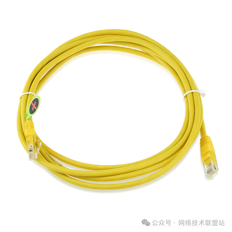

2. 六类(Cat6)
  • • 带宽:250MHz
  • • 最大速率:1Gbps
  • • 10G 最长距离:55 米以内可实现,受干扰影响大
如果你在公司环境中做综合布线,Cat6 是最低合理标准。
比超五类贵不了多少,但综合性能提升明显。

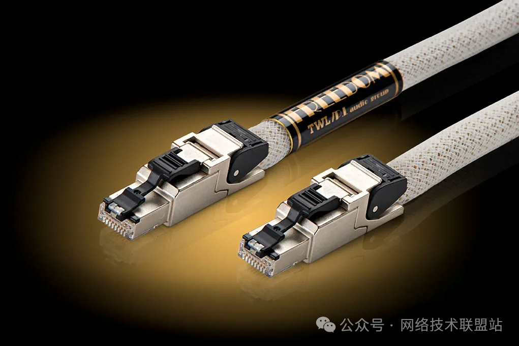

4. 七类(Cat7)
  • • 带宽:600MHz
  • • 实测可达:10G
  • • 标准接口:GG45 / TERA(非 RJ45)
  • • 屏蔽要求:必须屏蔽
听上去强得离谱,但问题是:
  • • RJ45 不支持七类全部性能
  • • 设备端口很少
  • • 成本高
  • • 施工难度高
因此很多工程师普遍认为:七类不如 Cat6A 实用。
