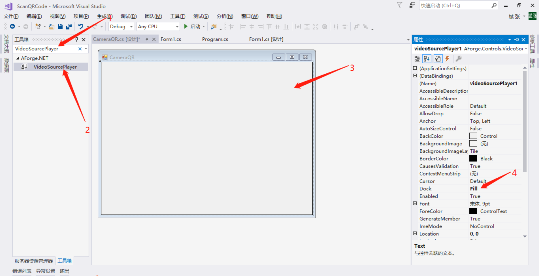

将VideoSourcePlayer添加到窗体中,Fill显示:
