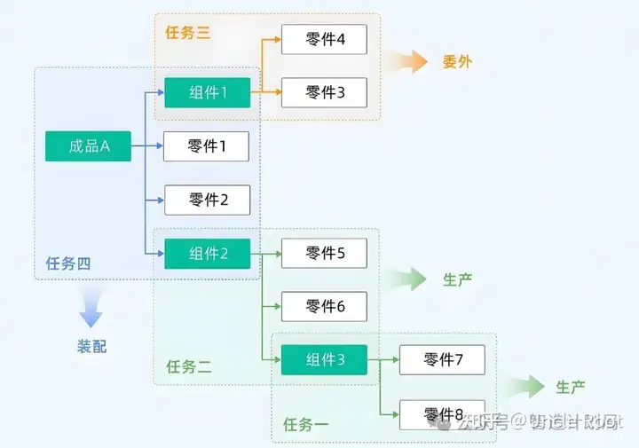

二、下联执行:计划BOM与制造BOM与APS所谓“超级BOM”的数据闭环
我们第一部分设置题目为“上承设计”。计划BOM只有接上设计,才能更好的发挥它的预测本职职能。
试想,只有“一桶子”物料的BOM,能多大程度指引长线的预测、指引供应与制造资源的配置
做计划管理、或者做企业数字化拉通价值实现关键在于,应该是构建完整的计划管理数据流。
传统ERP系统数据职能的壁垒,正是计划BOM在完成预测使命后即告"退场",与后续的执行环节产生数据断裂。
所以,以ERP本身内部的制造BOM形式,和PLM中产品设计BOM的形式,数据成了“裹挟泥沙的洪流”,以致产生了所谓的“超级BOM”。
1. 计划BOM与APS的深度协同:构建预测与排程的连续性
计划BOM与APS系统的协同需要建立在计划流数据连续性的基础上,而非简单的数据传递。
- 数据连续性为何必须?
  • 配置继承:当具体订单确认时,计划BOM中的概率性配置(如L4驾驶模块30%概率)可以转化为APS中的需求
    调节预测也只应在一个接口调整,通过APS或者通过ERP调整,按计划BOM重新运算。
  • 资源预分配优化:计划BOM中的概率数据为APS提供产能预规划依据。
    高概率配置可提前预留产能资源,实现"预测即预排"。
  • 约束条件传递:计划BOM中包含的物料供应约束、技术约束等,
    应无缝传递至APS系统,确保排程方案的可行性。
- 协同价值体现出来
  • 计划BOM的预测数据为APS提供多场景排程模拟的基础;
    APS的实际排程结果反馈至计划BOM,验证预测模型的准确性并持续优化。
  • 二者共同构建柔性生产的数据基础,实现"预测-排程"一体化。
