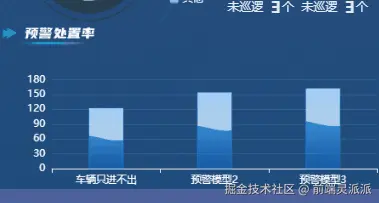

最终效果:
该文章在 2025/8/27 8:41:26 编辑过
