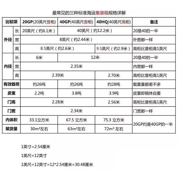

20GP、40GP和40HQ是三种最常用的集装箱
1)20GP的尺寸为:长20英尺X宽8英尺X高8.5英尺,简称20尺普柜(下图)
2)40GP的尺寸为:长40英尺X宽8英尺X高8.5英尺,简称40尺普柜(下图)
3)40HQ的尺寸为:长40英尺X宽8英尺X高9.5英尺,简称40尺高柜(下图)

集装箱的箱体体积(CBM)计算:
1)20GP的体积=长*宽*高=6.096*2.438*2.59米≈38.5CBM,实际可装货物约30m?
2)40GP的体积=长*宽*高=12.192*2.438*2.59米≈77CBM,实际可装货物约65m?
3)40HQ的体积=长*宽*高=12.192*2.438*2.89米≈86CBM,实际可装货物约75m?
