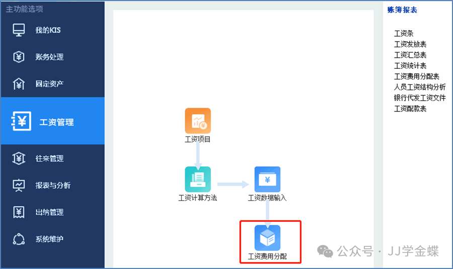

4.工资模块
如果使用了工资管理系统来管理人员及工资, 并且需要将工资费用生成财务凭证,则需要在确认工资数据无误后, 生成本月的工资费用凭证

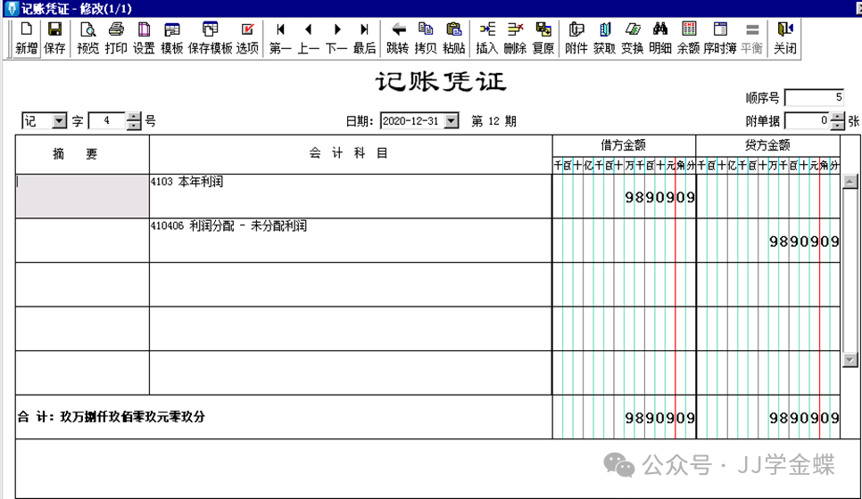

3)所有业务完成后,执行结转损益功能,完成损益类科目余额结转。并将生成的凭证过账
4)手工做凭证将本年利润科目金额结转至利润分配或者增加自动转账模板通过自动转账功能生成凭证,并将凭证进行过账
