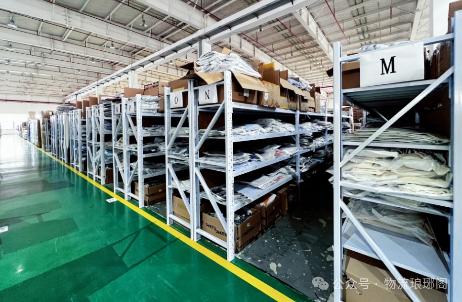

四、库位货物管理细则

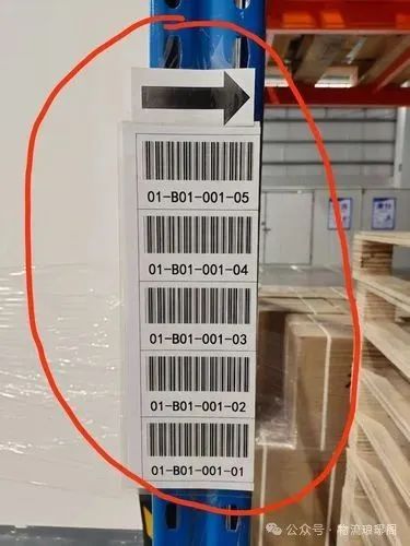

1、“储位”规划要求:
 “储位”,即货物储存的位置。为方便管理,仓储/配送中心的每个“储位”都应进行编号并输入“WMS”
(1)编号一般由通道编号、货架编号、列数、层数组成;
 (2)通道编号一般采用英文字母,其他的采用阿拉伯数字;
 (3)编号位数视储位多少而定;
 (4)通道编号、货架编号、列数、层数应用醒目的字体制成标牌(签),悬挂、粘贴在相应位置。
货位编号管理+仓库地图:为每个货架、货位设定唯一编号(如A1-01、B2-05),便于员工快速定位货品。 在仓库入口和拣货区放置仓库地图,让新员工快速熟悉货物存放位置。
