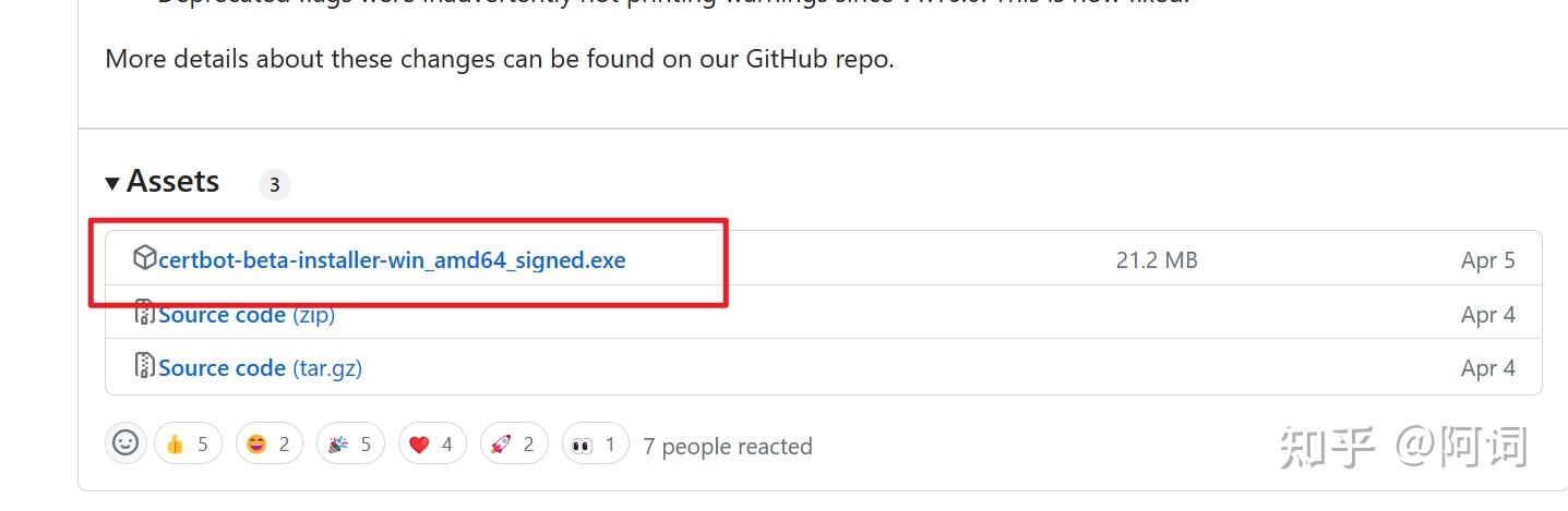

一、下载并安装软件
在这个网站下载最新的软件并安装https://github.com/certbot/certbot/
github下载certbot安装程序
下载完成后直接双击安装就行了
安装完成后,以管理员方式运行cmd,输入cretbot --version,如果有显示就说明安装成功了

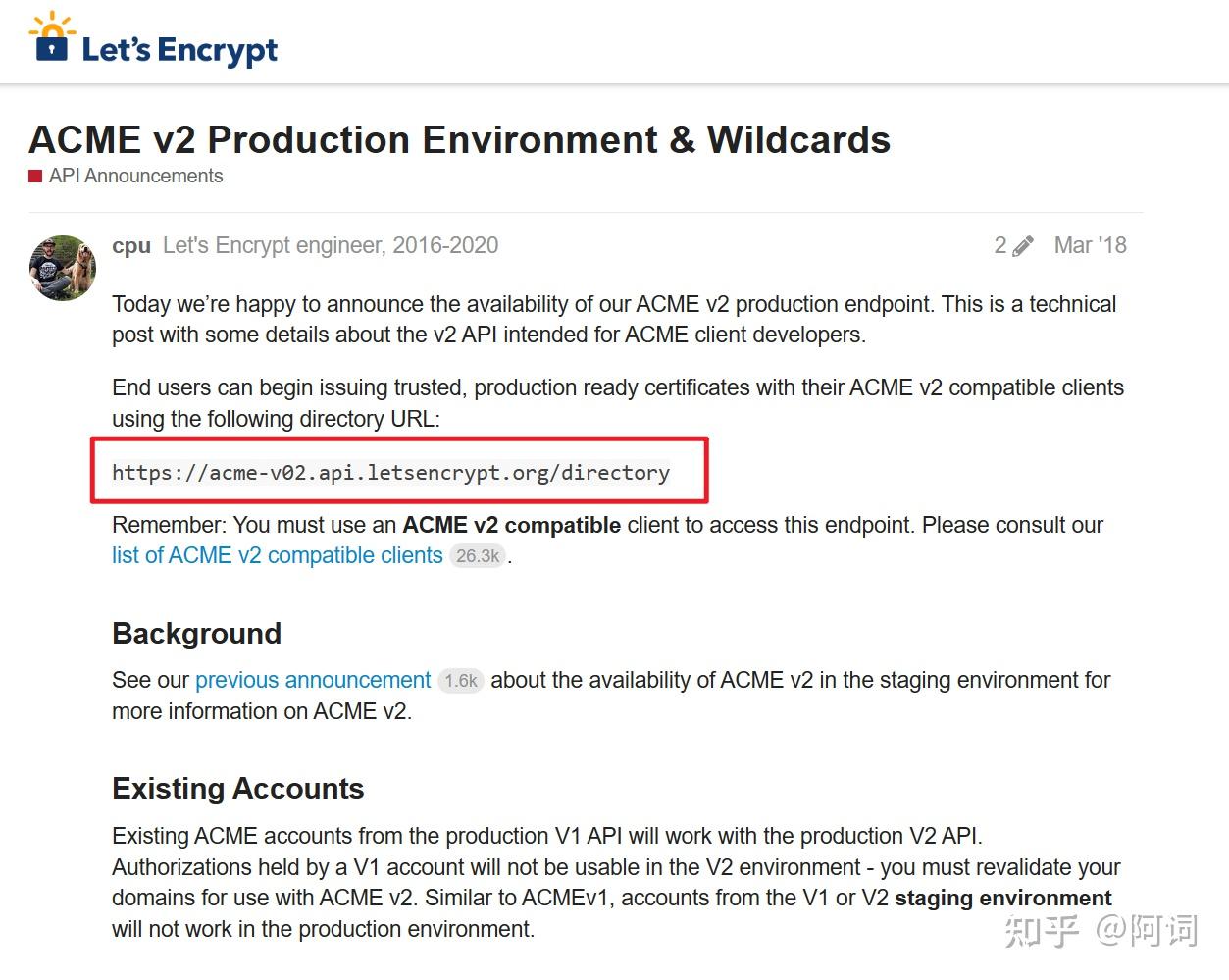

certbot certonly -d "*.example.top" -d example.top --manual --preferred-challenges dns-01 --server https://acme-v02.api.letsencrypt.org/directory
命令说明:
  • certonly 安装模式
  • -d 申请证书的域名,如果是通配符域名输入 *.http://example.com
  • –manual 使用交互式或脚本钩子的方式获取证书
  • –preferred-challenges dns 使用 DNS 方式校验域名所有权
  • –server,Let’s Encrypt ACME v2 版本使用的服务器不同于 v1 版本,需要显示指定
官网里v2说明
*.example.top换成你想要申请的域名就可以了,接下来,会提示需要进行手动验证DNS:

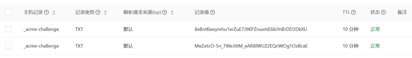

我的域名是阿里云申请的域名,去域名解析那手动添加一条TXT记录就可以了,我这里申请的是通配符域名,还有一级域名,就需要添加两条记录来验证

根据提示操作完成后,在域名解析那就有两条TXT记录了,如下:
设置好之后的域名解析
