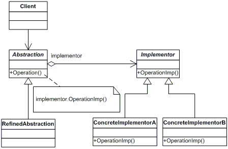

结构和实现
  1. 首先,需要定义一个接口(Implementor)来表示实现部分,这个接口需要定义实现抽象类的方法,但不包含任何抽象类的逻辑
  2. 其次,创建不同的具体的实现类(ConcreteImplementor)
  3. 然后,定义一个抽象类(Abstraction),它包含对实现部分的引用,并提供了客户端的操作方法
  4. 创建不同的具体的继承抽象类的类型
  5. 最后,客户端代码使用抽象类,而无需关心具体的实现细节
具体结构如下图:
使用桥接模式实现的消息发送系统
