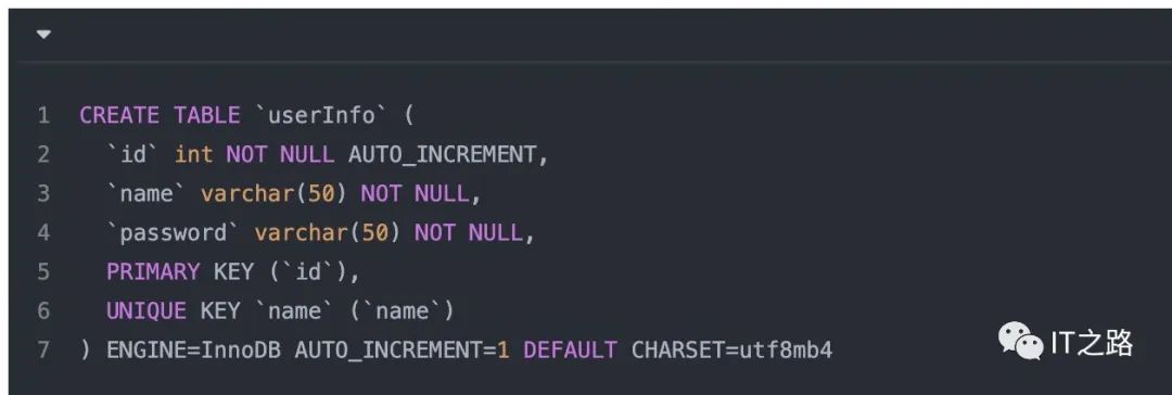

MySQL 实验版本 8.0,首先定义 用户信息表userInfo,其中id为自增,name具有唯一索引。

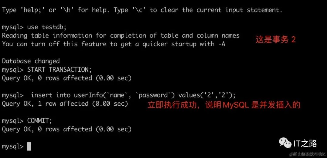

实验验证
事务2 的执行记录
如上图所示,在事务1还未提交,事务2在事务1的间隙中插入一条记录,插入操作立即成功,并且事务2的自增主键ID为2。这说明在MySQL中,当一个事务正在插入记录时,并不会阻塞其他事务的插入。
在MySQL中,多个事务之间的插入操作是并发进行的,而不是串行进行的。

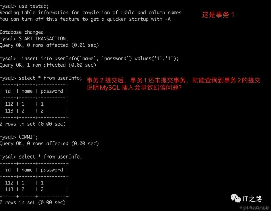

本以为验证结束,打卡下班,结果发现 MySQL插入似乎存在幻读问题!
从下图中可以观察到,事务1在插入时似乎确实出现了幻读问题!
事务 1 的执行记录显示,事务1先于事务2开启,但是事务1期间可以查询到事务2提交的记录。这说明有幻读问题!
为什么出现幻读?
所谓幻读,是指在一个事务读取记录时,另一个事务在此时插入或删除了一条记录,导致第一个事务再次读取时发现记录的数量发生了变化。
要想理解出现幻读的原因,需要先了解MySQL是如何解决幻读问题的。
为了解决幻读问题,MySQL采用了间隙锁和多版本并发控制(MVCC)的方法。间隙锁会锁定一段记录的范围,其他事务无法对这些记录进行更新或删除操作。这样,当当前事务再次进行查询时,就不会出现记录数量的新增或减少的情况了。
MySQL 插入时加了什么锁?
MySQL 插入时存在幻读问题,说明MySQL 并没有加间隙锁,主要考虑也是为了提高插入时并发度,如果添加间隙锁,势必导致插入并发度降低!MySQL 在插入之前会申请 插入意向锁,而记录本身不冲突(无唯一键冲突)插入意向锁就不会冲突。

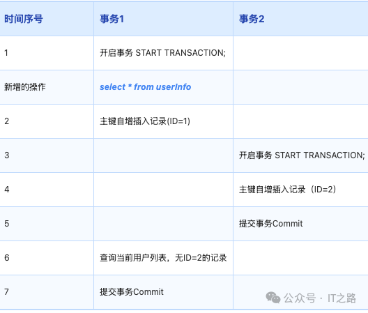

转机出现了
当我在苦苦思考,为什么MVCC 没有生效时,我随手重新测试发现,如果在 insert语句之前,使用select 查询一下,就不会出现幻读问题。
操作顺序如下
我在事务1,开启事务以后,新增了select 语句查询,而后第六步,就不会再有幻读问题……
这真的实在太奇幻了。一波三折……
由此可见 MySQL 插入并没有幻读问题,只是我的打开方式不对。我应该先 select一下 ……,终究还是我错了,但是我想问为什么?我为什么错了?

在 REPEATABLE READ 隔离级别下,每个事务执行第一个 SELECT 语句时,会将当前系统中的所有的活跃事务拷贝到一个列表生成 ReadView,后续所有的 SELECT 都是复用这个 ReadView。
REPEATABLE READ 隔离级别下,只有第一次 SELECT 才会生成 ReadView,后续 SELECT 都会复用这个 ReadView,也就不存在新提交事务对这个 ReadView 的影响了。
所以 当我在 事务 1 新增select语句,会生成一个ReadView,这个ReadView 生成时间要早于 事务2的时间,所以事务1 的后续所有查询都不会看到事务2的记录,从而避免幻读问题发生。
  1. MySQL innodb 插入记录是并发的。
  2. MySQL innodb 插入记录不存在幻读问题,MySQL 通过 mvcc+ ReadView解决幻读问题。
