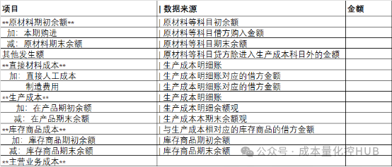

首先:
循环1    原材料循环
原材料成本=原材料期初余额+本期购进-原材料期末余额-其他发生额
循环2     生产成本
生产成本=循环1结果  +直接人工+制造费用
循环3   主营业务成本
主营业务成本 =循环2结果 +在产品期初余额-在产品期末余额+库存商品期初余额-库存商品期末余额

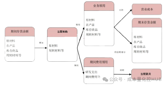

同时,我们可以看到循环1对应的是采购环节,循环2对应生产制造环节,循环3对应销售环节,有着非常明晰的内在逻辑。
各项的数据来源如下:
勾稽关系:
从如下的采购、存货间与主营业务成本的勾稽关系可以了解整个脉络,实际操作中的原则不一致,剔除项和加回项等很容易导致成本倒扎表扎不平:
如何编制:
从原材料采购到主营业务成本的过程就是成本倒轧表的填列过程。

第一步:计算直接投入生产直接材料的原材料
直接投入生产直接材料的原材料=①原材料期初数+③本期原材料借方-②原材料期末数-④剔除项
这里说下很容易导致最终成本倒扎表扎不平的坑-----剔除项:
1.原材料盘亏:原材料盘亏成本硬生生少了,没有在本步骤投入生产,要剔除;
2.原材料被研发领用:研发领用当然没投入生产,要剔除;
3.原材料办公领用:没投入生产,要剔除;
4.原材料委外加工领用:委托加工物资在本步骤并没有直接投入生产,就要剔除。
原则“与实现本步骤目的无关的操作,就剔除”,虽然委外加工最终投入了生产,但是在这一步并没有,就要剔除。
5.原材料计入制造费用:有专门“直接人工”“制造费用”的项目来涵盖。
6.原材料直接销售:原材料直接销售了,无论是计入主营业务成本,还是计入其他业务成本,因为在这一步没有直接投入生产,那就要剔除。
7.其他非投入生产的剔除项:上面罗列了一般生产企业原材料贷方没有计入生产的主要剔除项。如果还有其他的也要剔除。
