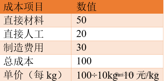

📊举例:饮片成本计算(单位:元)
饮片变成喷干粉时,这10元/kg就是喷干粉的直接材料成本,再加上喷干粉工序的人工和费用,依次累加。
📌最终,颗粒的成本计算方式如下:
颗粒成本=喷干粉成本(含所有前序费用)+颗粒加工成本
