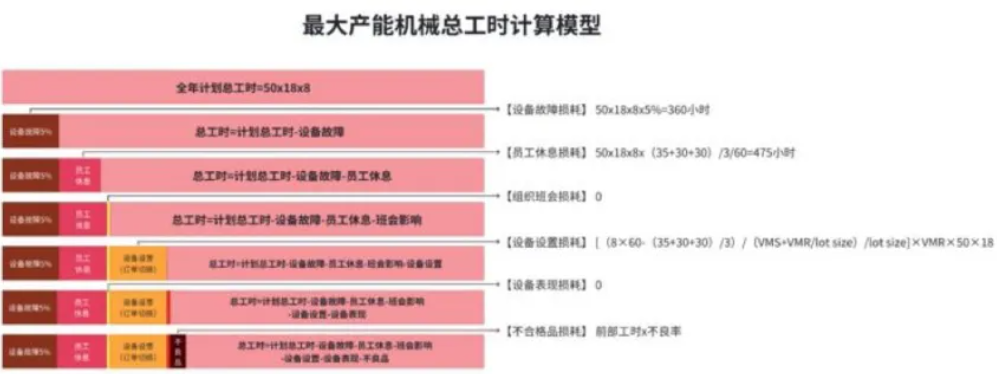

1、全年计划总工时
项目前期规划产能的时候,对于任何一台新设备或者新线体,最合理的班次排布就是按照一天三班,每周五天,周末双休的原则,而出于降本增效的考虑,为了能够更大化的实现投资价值,我们在进行产能评估时,按照一天三班,每周六天,即每周按照18个班次进行设计。
全年时间去掉假期休息后,全年度约有50个工作周,按照每周18个班次,每班工作8小时计算,最终计算得出单台设备的全年计划总时长为7200小时。
而这7200小时,就相当于全年可用于生产的最多的时间,后续所有的损耗都将在此基础上进行删减。
2、损耗:设备有效利用率
人吃五谷杂粮,总会有头疼脑热的时候,设备也不例外,任何的设备无论新旧,长时间的运行也会出现各种各样的故障问题,也就是我们常说的岩机。设备一旦出现故障,就会停止工作,算好计划时长。
为了计算这一部分损耗,我们定义了设备有效利用率(一般为 95%)这样一个概念:
设备有效利用率=(计划总时长-设备故障总时长)/计划总时长x100%
去除这部分损耗之后,设备计划总时长减掉5%,剩余6840小时。
3、损耗:工人休息时间
工人上班除了吃饭之外,还有用餐时间以及休息时间,对于一些手动装配单元,当人吃饭或休息时,设备是无法进行生产的,所以也会产生一部分损耗。
对于休息和用餐时间的定义,目前是这样安排的:
按照每天三班进行排产,每天分白/中/夜三班制,白班35min,中班30min,夜班30min。为了便于计算,会将休息时间均分到每个班次内求平均值。所以这部分的损耗就是用全年总班次乘每个班次的休息时长,即:
工人休息总时长=50周/年x18班/周x[(35+30+30)/3/60]
注意,如果是自动化设备在员工休息时依然可以保持工作状态,这部分损耗可忽略不计。
4、损耗:班会时长
每个班次开始和结束时间都会有班会的安排,班会期间,操作工人依然无法正常生产,势必会对生产造成影响。
但是为了降低这部分风险,我们规定交接班过程需要保证正常排产,方法就是下一班次提前到场,上一班次结束开班会的时候,下一班次直接入场作业。这样就避免班会对生产的影响。所以这一部分损耗为0,忽略不计。
5、损耗:设备准备时长
实际生产过程中,都是按照订单批次进行生产的,每一个批次之间,因为产品型号,加工程序以及工装夹具的不同,都会有切换,更换程序和相应的工袭央具,就像是我们做饭时,炒完一道菜之后,在下道菜之前总是要刷锅一个道理。
所以设备准备时长就是要看一个班次内的订单切换次数,每切换一次都会有一次设置时间产生。而计算切换次数就是用单班次生产总数除以生产批量即可,再往上推计算单班次生产总数,就是用单班次生户总时长除以单件产品生产时长即可。
其中:
单班次生产总时长 = 计划时长-休息时长=(8x60-(35+30+30)/3)
单件产品生产时长 = (VMS+VMR/lot size)
所以:
单班次生产总数 = 计划时长-休息时长=(8x60-(35+30+30)/3)/(VMS+VMR/lot size)
单班次切换次数 = 计划时长-休息时长(8x60-(35+30+30)/3)/(VMS+VMR/lot size) /lot size
单班次设备准备时长 = 切换次数x准备工时=[(8x60-(35+30+30)/3)/(VMS+VMR/lot size) /lot size]xVMR
全年设备准备总时长 = 单班次设备准备时长x全年总班次数量。
即:[(8x60-(35+30+30)/3)/(VMS+VMR/lot size)/lot size]xVMRx50x18
6、损耗:设备表现
设备受现场电力,气压,温度等影响,实际效率会有所贬值,可能只能发挥九成功力,甚至更低,为了计算这一部分算好我们定义了一个设备表现比值,即设备实际转速与标准转速的比值。
通常情况下,我们默认为设备100%运行,但凡是购买设备就会为设备的正常运行创造更合适的环境,所以这部分算好也可以忽略不计。
7、损耗:产品质量合格率
我们在前面就已经讲过,设备产能就是要计算设备全年最多可以生产合格品的数量,如果设备全年生产的产品都很快,但是每件产品都不合格,那快就没有任何意义,所以我们定义了一个产品质量合格率。
按照公司常规要求,所有项目只有一次合格率达到99%之后,才可满足生产释放的需变,所以对于一般项目而言,项目自带1%因产出不良品而造成的浪费,用上步计算出来的工时在减掉 1%即可。
按照上面提到的计划总工时,减去由于设备故障人员休息等造成的多项损耗之后,就可以得到我们想要的可用于计算最大产能的总时长。
