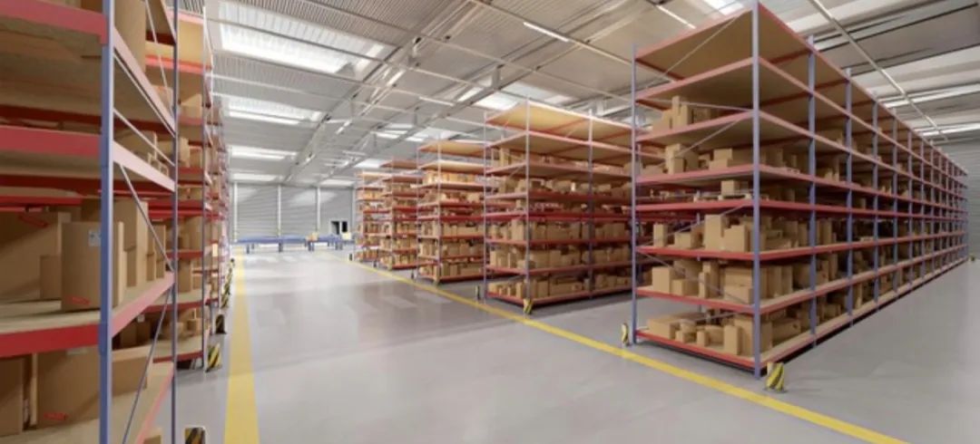

、常见货架的类型
1. 轻型货架
  • 尺寸:长度通常在1.2米至2.5米之间,宽度多在0.4米至0.8米之间,高度一般在2米至3米之间。例如,常见的轻型货架尺寸为长1500mm、宽500mm、高2000mm(四层)。
  • 用途:适用于存放轻型散件物品,如小型零件、包装材料等。每层承重一般在100kg至200kg之间。
2. 中型货架
  • 尺寸:长度多在2米至3米之间,宽度通常在0.6米至1米之间,高度可达3米或更高。例如,常见的中型货架尺寸为长2000mm、宽600mm、高2000mm(四层)。
  • 用途:适用于存放中等重量的货物,如中型机械零件、电子产品等。每层承重通常在150kg至300kg之间。

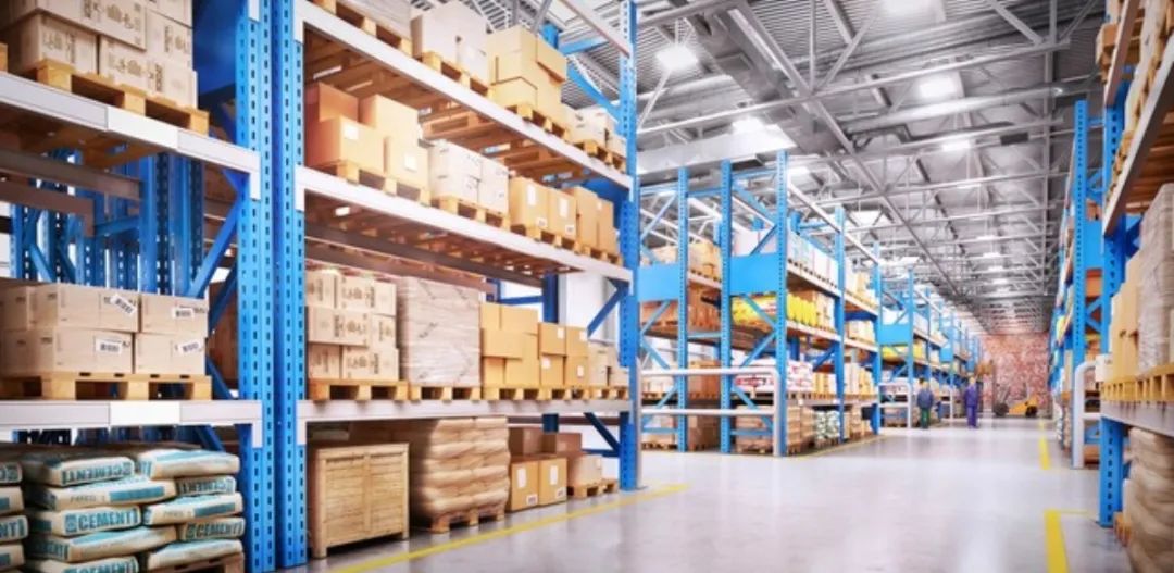

3. 重型货架
  • 尺寸:长度可达数米,宽度和高度也可根据需求定制。例如,常见的重型货架尺寸有长3000mm、宽1200mm、高根据需求而定。
  • 用途:适用于存放重型货物,如大型机械设备、重型零部件等。每层承重可达数百公斤至数千公斤不等,是仓储系统中承载能力最强的货架类型。

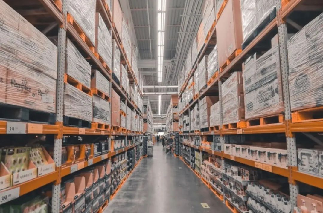

三、货架布局原则
1. 货架摆放的基本原则
  • 不走回头路:无论是进货还是出货,都要保证在同一个方向进行,避免无效移动,提高工作效率。
  • 货架巷道标准化:根据仓库实际尺寸和货物规格定制货架,确保货架巷道整齐一致,避免空间浪费。
  • 速度至上:高效的物流设备能显著提高速度和效率,因此要从基础设备入手,提升整体运作速度。
  • 库房作业细节规划:提前制定好库房作业细节,让所有人员都熟悉,确保作业流程顺畅。
2. 货架布局方式
  • 横列式:货位在仓库“宽”方向成排,“长”方向成列,适合存放小件、易搬运件。
  • 纵列式:货位在仓库“宽”方向成列,“长”方向成行,适合存放细长物件,如型钢、管材。
  • 围绕式:货位在仓库均靠墙布置,适合存放小件,适用于小空间仓库。
3. 物料存储原则
  • 一货一位:确保每种物料都有其固定的存储位置,有助于快速定位、管理和盘点。
  • 上轻下重:根据物料重量合理分布货架空间,上层放置轻质物料,下层放置重质物料,以维持货架的稳定性。
  • 标签管理:所有物料应贴上清晰、易读的标签,便于快速识别和查找。
