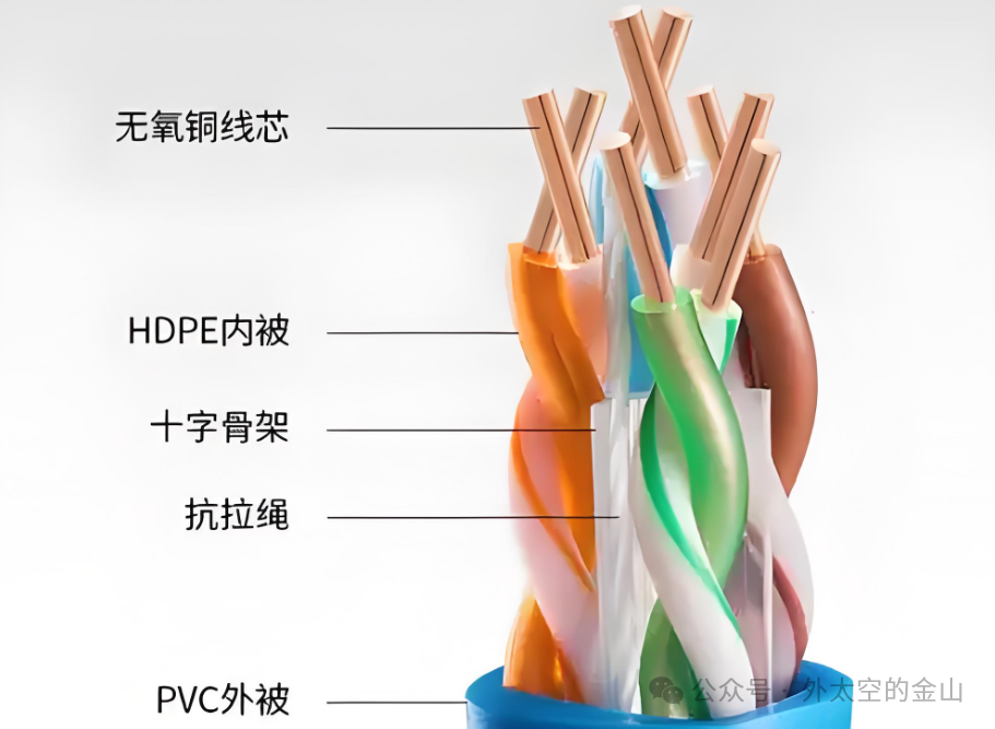

网线采用8根线芯,主要是为了减少电磁信号的相互干扰,只用四根,另外四根可做备份使用。每两根按一定的密度缠绞在一起,在传输电信号时相互之间辐射出的电磁波就会相互抵消,可以消除干扰,因此网线实际也叫双绞线。

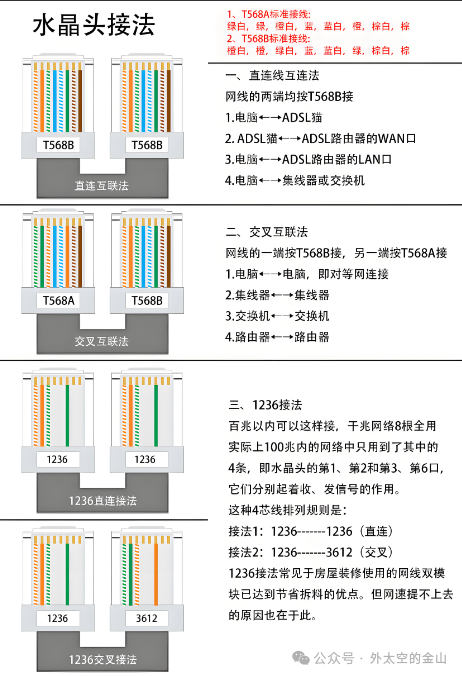

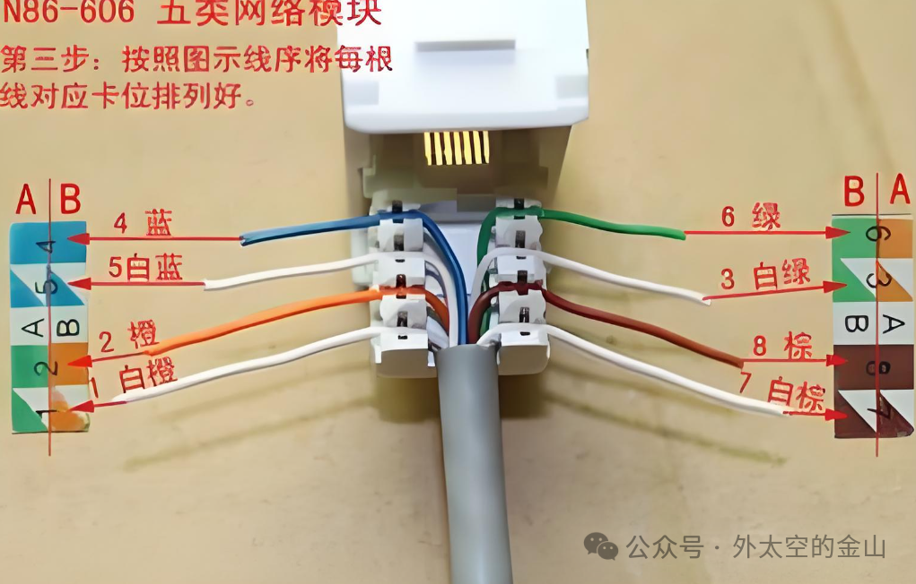

在100M的网络传输,实际只使用了1、2、3、6四根线,也就是橙白、橙、绿白、绿这四根线。其中1、2线用于发送数据,3、6线用于接受数据,4、5线为备用线 ,7、8线则为电话线。网线水晶头需要按照标准的线序来做,由于网线的双绞结构,使得网线的每一对线芯绞距、绕线方向、绕线圈数都是不同的。实验测得网线按照标准的线序来接,网线的干扰最小,传输效果最佳。在网线水晶头制作时,标准的接法有两种:T568A和T568B。
T568A线序:1.绿白,2.绿,3.橙白,4.蓝,5.蓝白,6.橙,7.棕白,8.棕;
T586B线序:1.橙白,2.橙,3.绿白,4.蓝,5.蓝白,6.绿,7.棕白,8.棕

虽然双绞线有8根芯线,但在目前广泛使用的百兆网络中,实际上只用到了其中的4根,即第1、第2、第3、第6,它们分别起着收、发信号的作用。4、5,7、8是双向线,保留使用。
剥开网线我们可发现四对双绞线缠绕的密度并不一样,用来传输数据的橙、绿两对,缠绕圈数明显大于用来接地和其它公共用途的棕、蓝两对,所以建议大家平时做跳线时,严格按照568B的顺序来排列。

网线接4芯和8芯的区别就是做水晶头的时候,4芯通常是按照T568B标准只接1236这四个位置,而接8芯网线是按照T568B标准接全部的线芯。
因此,网线只用四芯,用到8根线芯主要是为了减少电磁干扰,网线接四芯和八芯主要的区别就是传输速率的不同。在网线使用时,建议按照标准的8芯来制作水晶头,保证网速的稳定。

STP(Shielded Twisted Pair,独立屏蔽双绞线):在芯线外增加铝箔层,每对线都有一个铝箔屏蔽层,目的在于减少信号的衰减。每4对线合包还有一个金属编织屏蔽层,这已经达到七类网线的结构标准。适用于高速网络和高保密性传输,可支撑未来应用更新,可以统一布线平台,多种媒体信息共同传输。
SFTP(Shielded Foil Twisted Pair,双屏蔽双绞线):在STP的铝箔基础上增加编织网,通常用铝镁丝编织网、镀锡铜网,外层是PVC外被,总体说则是有两层屏蔽层、且两层屏蔽层之间必须有绝缘隔离。它的优势在于有效减少环境磁场、信号干扰,内部信号衰减程度低。缺点是柔软性差且昂贵,这种具抗干扰及高度保密传输的线材,适用特殊环境的专业布线工程中。
ASTP(Armour Shielded Twisted Pair,铠装型双绞屏蔽网线):是较为特殊的双屏蔽网线,在以上双屏蔽线的基础上,外层为钢带铠装层,使用时,钢带铠装层两端接地,最内层屏蔽一端接地。具有双屏蔽线的效果外,强度较高,可用于鼠害频繁或有防爆要求的布线系统,一般屏蔽线比非屏蔽线在成本和安装上都会贵一些,弯曲性能稍差。但适用于一些特殊环境和屏敝系统综合布线。大家可以在了解自身情况后合理选择,优化成本及布线效果。
