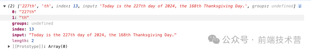

// 3.使用分组,且不使用全局匹配g
const text = 'Today is the 227th day of 2024, the 168th Thanksgiving Day.';
//匹配str中首个以数字开头,并且以th结尾的子串
const result = text.match(/\d+(th)/);
console.log(result);
由于该正则表达式为:/\d+(th)/,该表达式中使用了小括号(),在此处的作用为分组。所以match()的结果是带有分组特征的。返回的数组包含多个元素,第一个元素是以贪婪模式找到的最长的匹配,之后的元素依次为该匹配中的第一、第二、第三 ......个分组,这里只有1个分组,所以也就只匹配到1个分组结果,也就是”th"。
假如正则表达式改成:/\d+(t)(h)/,那么匹配到的项就有3个,分别是 :'227th' 、 't' 、'h'。
