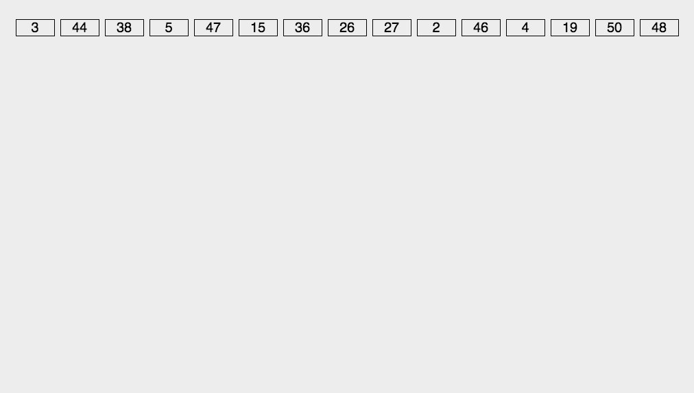

1.2 动图演示

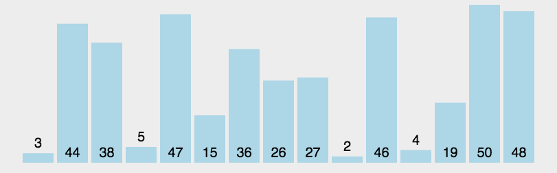

2.2 动图演示

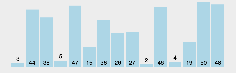

3.2 动图演示

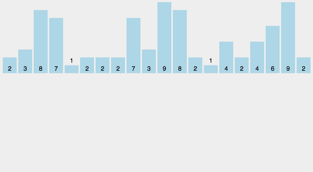

8.2 动图演示

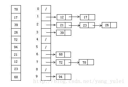

9.2 图片演示
