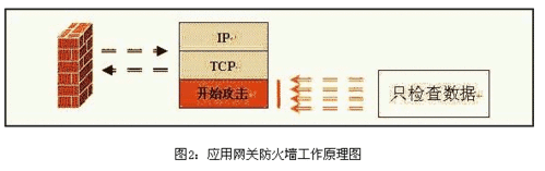

 02  应用网关防火墙
应用网关防火墙检查所有应用层的信息包,并将检查的内容信息放入决策过程,从而提高网络的安全性。
然而,应用网关防火墙是通过打破客户机/服务器模式实现的。
每个客户机/服务器通信需要两个连接:一个是从客户端到防火墙,另一个是从防火墙到服务器。
另外,每个代理需要一个不同的应用进程或一个后台运行的服务程序,对每个新的应用必须添加针对此应用的服务程序,否则不能使用该服务。
所以,应用网关防火墙具有可伸缩性差的缺点。(图 2)

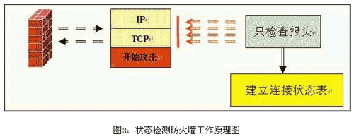

 03  状态检测防火墙
状态检测防火墙基本保持了简单包过滤防火墙的优点,性能比较好同时对应用是透明的,在此基础上,对于安全性有了大幅提升
这种防火墙摒弃了简单包过滤防火墙仅仅考察进出网络的数据包,不关心数据包状态的缺点,在防火墙的核心部分建立状态连接表,维护了连接,将进出网络的数据当成一个个的事件来处理。
可以这样说,状态检测包过滤防火墙规范了网络层和传输层行为,而应用代理型防火墙则是规范了特定的应用协议上的行为。(图 3)

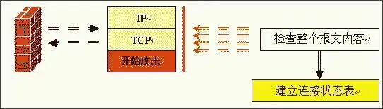

 04  复合型防火墙
复合型防火墙是指综合了状态检测与透明代理的新一代的防火墙,进一步基于ASIC 架构,把防病毒、内容过滤整合到防火墙里,其中还包括VPN、IDS功能,多单元融为一体,是一种新突破。
常规的防火墙并不能防止隐蔽在网络流量里的攻击,在网络界面对应用层扫描,把防病毒、内容过滤与防火墙结合起来,这体现了网络与信息安全的新思路。
它在网络边界实施OSI 第七层的内容扫描,实现了实时在网络边缘布署病毒防护、内容过滤等应用层服务措施。(图 4)

 02  应用网关防火墙
不检查IP、 TCP 报头,不建立连接状态表,网络层保护比较弱。
 03  状态检测防火墙
不检查数据区,建立连接状态表,前后报文相关,应用层控制很弱。

可以检查整个数据包内容,根据需要建立连接状态表,网络层保护强,应用层控制细,会话控制较弱。
