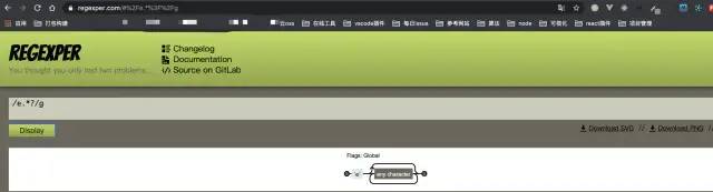

今天笔者就复盘一下javascript正则表达式的一些使用技巧和高级API,并通过几个实际的案例,来展现正则表达式的魅力。如果大家觉得正则表达式理解起来很麻烦,也可以使用如下在线网站,只需要输入你的正则表达式,它就能以图形的方式将你的正则展示出来:
