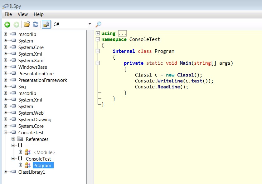

编译后,用ILSpy打开ConsoleTest.exe,毋庸置疑,可以看到源码,如下图:

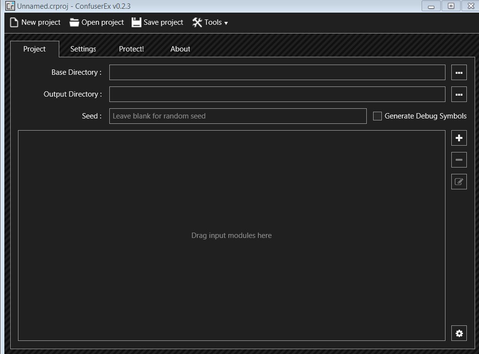

下载ConfuserEx后解压,打开ConfuserEx.exe,如下图:
4、看到提示“Drag input modules here”了吧?

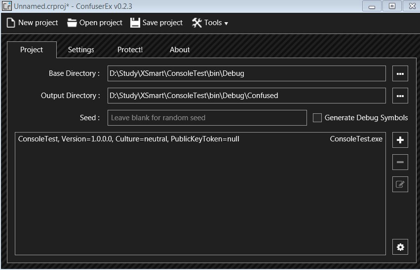

那就把刚才的ConsoleTest.exe托进来吧,如下图:

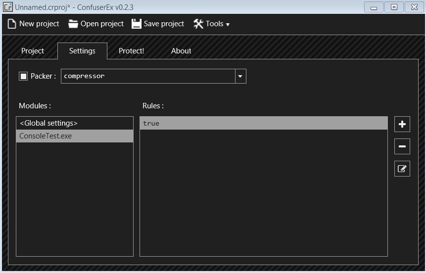

5、点击Settings
(1)选择Packer
(2)Modules->ConsoleTest.exe
 (3) Rules 点击+号,true
 如下图:

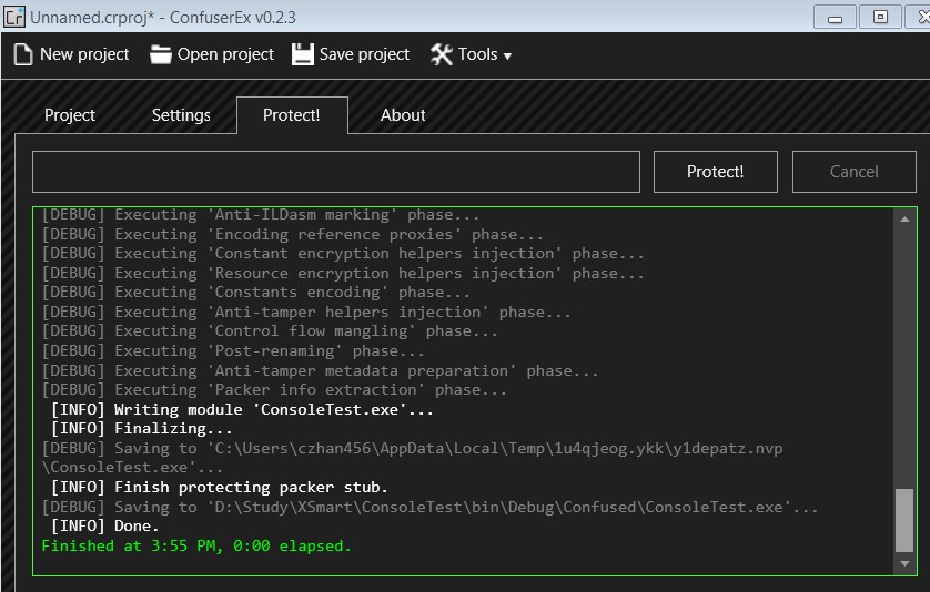

6、点击Protest!->Protect! ,提示导出成功(Confused目录下):

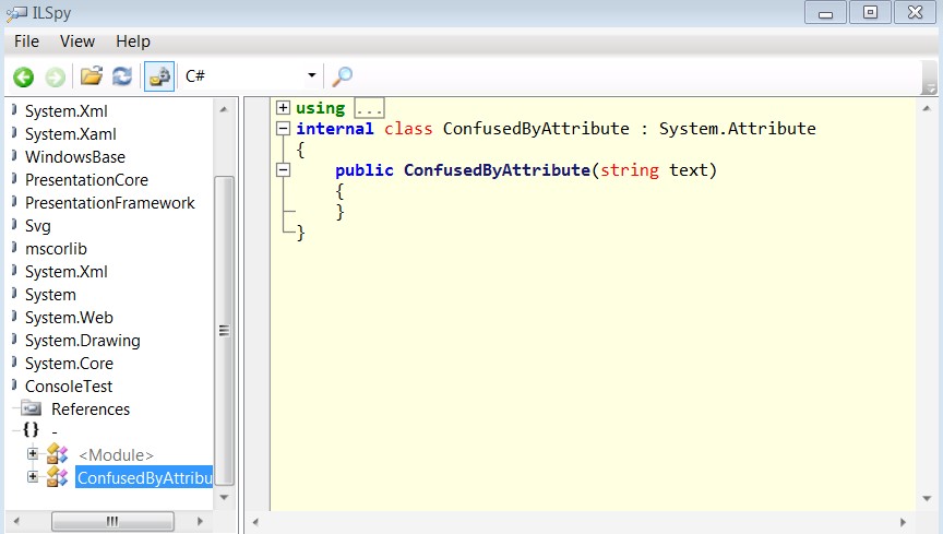

7,用ILspy打开...\Confused下的ConsoleTest.exe,看看源码:
方法是空的,把ConsoleTest.exe依赖的 ClassLibrary1.dll 拷贝到Confused目录下,点击运行ConsoleTest.exe,输出正确结果。

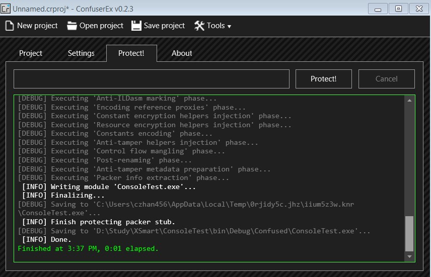

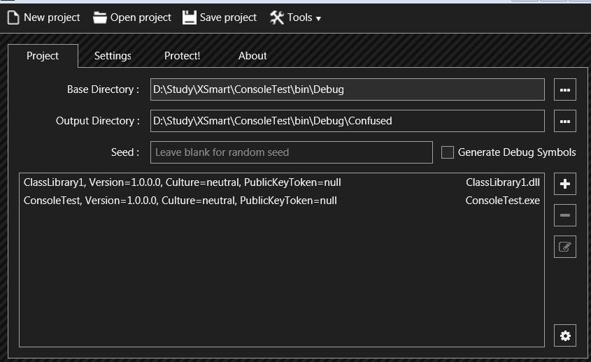

9、根据前面的方式,我把ConsoleTest.exe、ClassLibrary1.dll都拖放进ConfuserEx一起混淆,如下图:
提示成功。

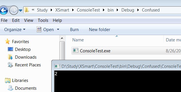

10、可是我们再次打开...\Confused,发现只有混淆过的ConsoleTest.exe文件,ClassLibrary1.dll跑哪去了?是不是不能混淆dll文件呢?
别着急,我们点击ConsoleTest.exe试试,哎呀,我去,竟然运行成功了,如下图:
这里唯一解释就是ConfuserEx把dll嵌入到exe里面了。
现在混淆过的ConsoleTest.exe是17KB,而原来的ConsoleTest.exe是5KB,ClassLibrary1.dll也是5KB。

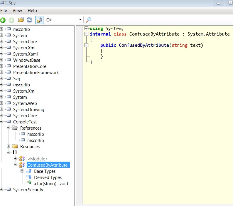

11、我们再用ILSpy看看同时混淆ConsoleTest.exe及ClassLibrary1.dll后生成的ConsoleTest.exe:
看不到方法体,也看不到所引用的dll文件。

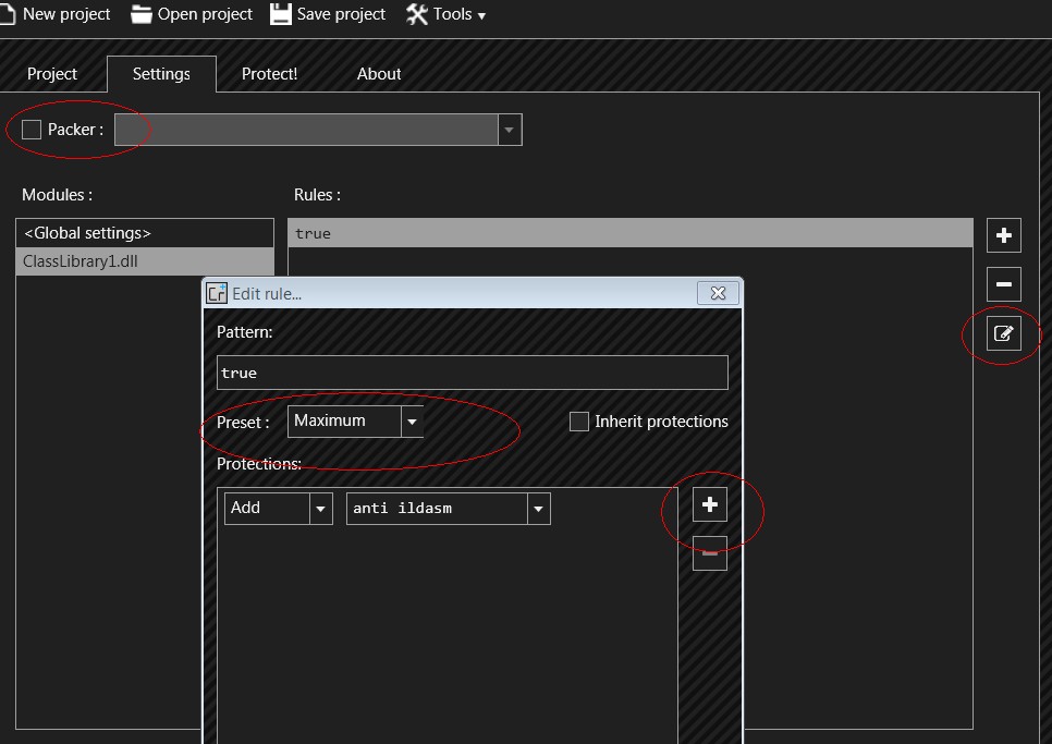

根据第8步,我们发现按照exe的方式混淆dll时报错了,原来应该按如下步骤:
将dll拖入ConfuserEx后,Settings里面不能选择Packer了,而是要点击右侧那个铅笔按钮,如下图:
点击铅笔按钮后,弹出Edit rule对话框,Preset选择一项,我这里选择Maximum,然后再点击下面 “+”按钮,选择anti ildasm(我猜是防止通过IL编译),然后导出成功。

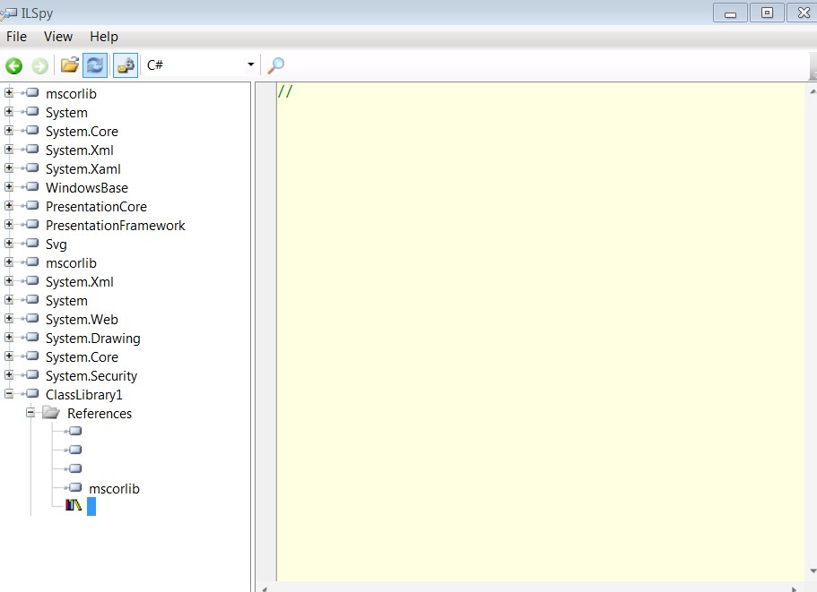

我们在用ILSpy查看一下刚混淆的ClassLibrary1.dll,如下图:
什么都看不到。
