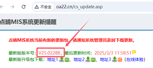

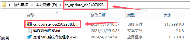

2、将下载的旧版本升级包解压到临时目录下,将里面的bin文件名称更改为最新版中bin的文件名称:
 假如最新版版本号是:
 假如下载的旧版本是:cs_update_oa240709B.rar,那么将旧版本升级包中的文件cs_update_oa240709B.bin改名为:cs_update_oa250228B.bin即可。
3、双击上面的文件“点晴MIS系统升级程序.exe”执行,就可以正常降级到指定的旧版本了。
